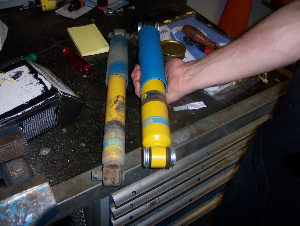

veit ikke åssen det er med orginaldempere, men om det er en bil som "er noe" gå for all del for bilstein.. jeg hadde først sprint (korte demperen til 7/9) så bytta jeg til clubsport, som er den korte til 240.. fremme har jeg kappa lesjöfors 2 runder, og da henger fjørene akkurat fast, kappa to bak og, og er gost med spenn der, men bilen butter litt forover, så må ta en runde til før den ligger jevnt, vil da fortsatt ha forspenn..
di sorte strekene annviser anlegsflaten, er litt anderledes topp, men passer helt fint
må lage en slik ring siden "patronen" på 240demperen er kortere, vist sammen med den nye mutteren for å feste bilstein demperen..(ringen er 15mm høy)
bak trenger du bare noen feite skiver på hver side der du setter bolten igjennom, da hylsa i 740 demperen er en del lenger enn den i 240.. jeg brukte bare noe superlim for å få di til å henge fast under montering, etterpå står di jo i press så trenger ikke legge sjela i det akkurat!

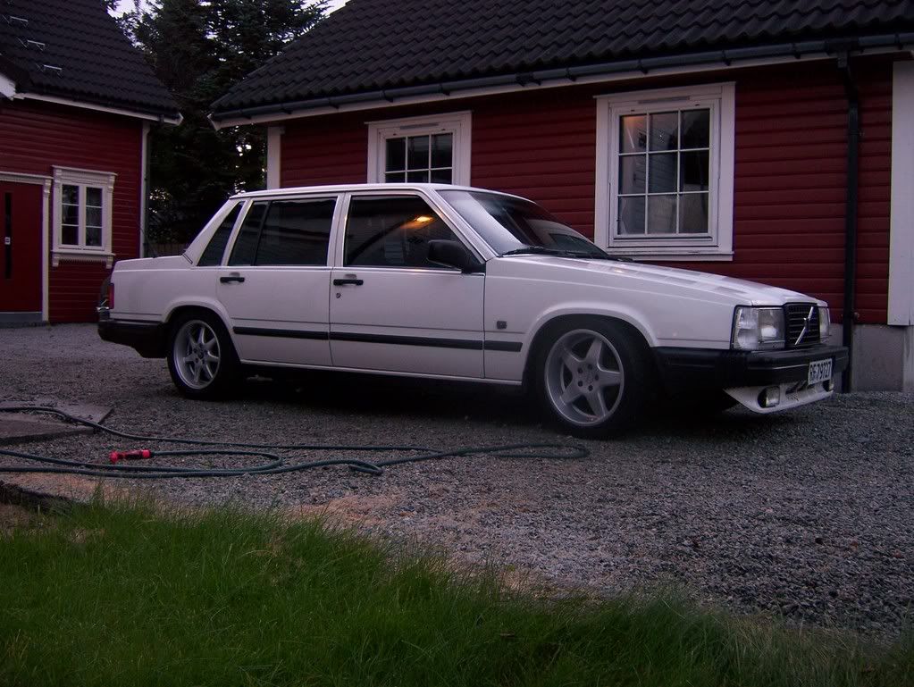

perfekt høyde forran, litt for store dekk (225/45 17) så subber såvidt litt ved dumper i veibane under sving, men med et hakk mindre dekk vil det være helt kurant
