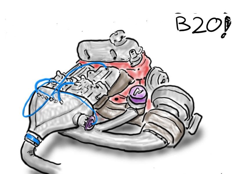

Nyggen Skrevet November 5, 2010 Forfatter Rapporter Share Skrevet November 5, 2010 (endret) Har tenkt å byggeom fra suge til trykk da det er mere å hente på det,Har kontaktet Dellorto.uk om ein forgasser som er beregnet å trykke i gjennom.Blir å borre opp til 92mm med smidde b21et stempel.ang forgasser så blir det ein forgasser med trykkboks,turbo hadde eg mest lyst til å plasere på det orginale grenerøret..Så planene er der for å si det sån...Har også vunnet budrunden på ein kuggerhjul/tannreimsats til b20 på Trader..Vurderer å kjøpe eit skelettsvinghjul,noen med erfaring med desse? Kam vet eg ikkje,men kommer litt på hva eg gjør med toppen.Har laget meg eit syrebad av ein gammel varmtvannstank med Stripp all.Så motor å topp blir syret å blir som ny.Har prøvd på ei bmw blokk å den blei som ny.. Endret November 5, 2010 av Nyggen Siter Lenke til kommentar Del på andre sider More sharing options...
Nyggen Skrevet November 19, 2010 Forfatter Rapporter Share Skrevet November 19, 2010 Har fått ein meget grei svenske til å bygge eit nytt grenrør til meg,men er litt usikker på hvilken turbo eg ska gå for? Noen forslag.Blir å presse gjennom ein turbo convertert dellorto gasser.Kom med forslag på turbo..Ein turbo som ikkje tar så mye plass... Siter Lenke til kommentar Del på andre sider More sharing options...
