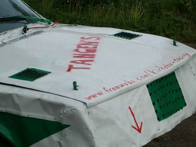

Ja, det funker jo dette. :-)
Vangene er jo litt utsatt kanskje, men er da ikke så mye mindre utsatt selv om man har ei plate utenpå dem slik som på min. Er ikke lov å bygge av panserstål, så.. Hehe
Helt idiotsikkert går det ikke ann å bygge uansett, så får bare gjøre det beste ut av det man har og satse på att det funker ei stund værtfall. :-)
Sitter det ikke panser på den bilen du har da? Om det sitter panser på den, kan du jo ta vinkelsliperen å fjærne alt som er av forsterkninger på det. snitt av alle innbretta kanter, og bruk f.eks ett brekkjern og få av de ekstra platedeler som er under der. Er jo bare limt det, så.. Da ender du tilslutt opp med ei lett karosseriplate. Kan også med fordel bruke gaffa-tape på insida av panseret der du har skjært med vinkelsliper, så slipper du å kutte deg opp hver gang du skal løfte av panseret.
Jeg gjorde slik med både panser og bagasjelokk på 244'n, og alt ble så mye enklere å håndtere da.. :-)
