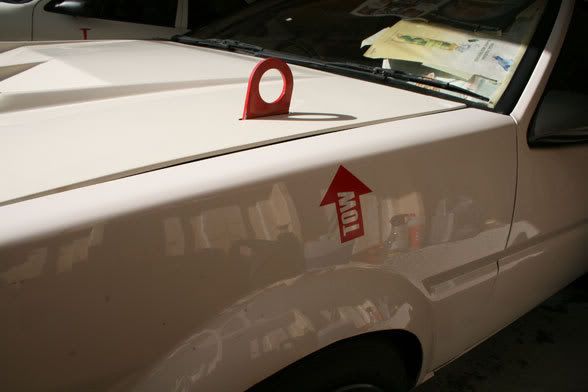

Eneste jeg syns er litt skammelig er at du skar et hull i panseret for å ha tauekrok.. Ingenting å feste den i forran?
Joda det er krok foran, men den er litt knotete å komme til.
OG fangeren måtte antageligvis av hver gang jeg skulle taues. Upraktisk. Jeg trenger ting enkelt og kjapt :D
Ser jo litt bøllete ut å da?

Det ser ikke så bøllete ut. Mer maltraktert (Smak og behag!)
Hadde vel bare gått ann å ordna til den ved frontfanger. Oooog den forsvinner vell uansett om du satser litt i det du forsvinner i grusen?
