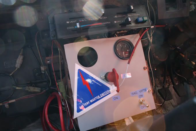

Har jeg nevnt at jeg HATER å koble elektrisk? Vel nå har jeg utsatt kobling av hovedstrømbryter så lenge jeg bare klarer, men fikk det for meg at jeg trengte litt selvpining og begynte med det nå.. det tok ei good stund for å si det sånn. Mye surring og vrient å få ting til å funke.. men det gikk til slutt.. Gjett om jeg er glad jeg er ferdig med det nå a :D

Ville hatt en sikkring nærme batteriet på hovedstrømmen, samt en strømpe hele veien. Tror BT krever begge deler.

Hehe,hva biltilsynet krever kunne jeg ikke brydd meg mindre om.
Det er så deilig å være fritatt (nesten) alle krav og regler som de har.

Tenkte det var greit å prøve å unngå brann pga kortsluttninger.

Blir vel slutt på drivet når han jorder en av de 8mm2 ledningene.
Det er brukt 16 kvadrats ledninger. Har 20 og, men det ble ALT for tjukt igjen.

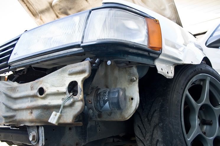

Tok et bilde av oljefilteret som er flytta til under frontlampa.
Genialt!

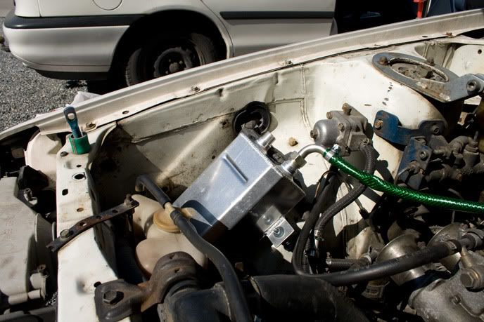

Montert inn 2 liters oljecatchtank, som det står i reglementet til NBF at vi må ha. 2 liters catchtank er LATTERLIG stort for ei lita rotte som min. Fikk ikke plass til den noe sted uten å legge den ned litt. Sier kontrolløren noe på det i morgen skal han få den tredd neddi buksa MED olje.
(og JA jeg har en hageslangefetish)

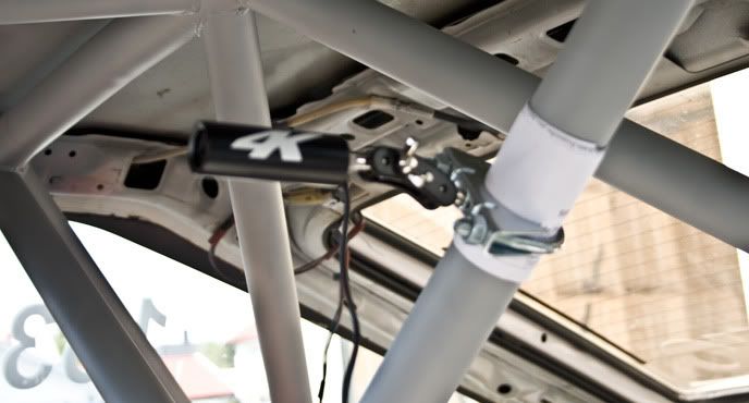

Prøvemonterte bulletcamen som jeg skal kjøre med i morgen.
Mulig det blir en liten vimeo video.. me får sjå!
Oh yeah, her snakker vi kameravinkel. Dere vil vel ha med mine spasmiske ratting tenker jeg. haha.. nervøse biler for seieren!
