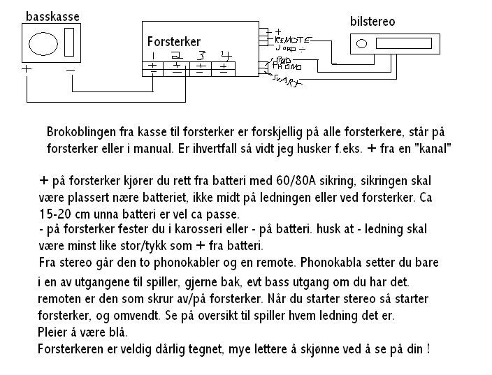

trenger hjelp til å koble anlegg
Flyndra90
Ok det var akkurat sånn jeg kobla det, bare at jeg tok fra - til + på 1 på forsterkeren, men fikk ikke liv i det(bare protection som lyste og power lyste ikke. Men på kassa er det både signal ingang og strømingang, skal jeg kun koble signal eller?
Jeg gadd heller ikke med sikring når jeg skulle teste, men det har jo egentlig ikke noe å si. Lurer på om kanskje forsterkeren er gåen :s
er ikke helt sikker, men kan sjekke når jeg kommer hjem. Er noe sånn jalla lys i den, tenkte kanskje det var det strømmkoblingen var til. Har prøvd å koble strømtilkoblingen rett på batteriet og da ble det ihvertfall lys, men null lyd.
Powerknappen på forsterkeren lyser som sagt ikke i det hele tatt, snakket med han som som jeg fikk det av og han sa rødt lys på protection betydde dårlig jordingsforbindelse, men kan ikke skjønne det. Har brukt kabelsko og strammet skikkelig, samt skrapt bort lakken der jeg har festet jorda. Har målt også og var 0.2 ohm eller noe, så tror ikke det er riktig. Det har ikke noe å si at jeg ikke har på sikring mellom batteriet og forsterkeren?
Remote kabelen gikk til et eller annet baki cdspilleren der så det jeg gjorde var å klippe den i 2 og koble på et koblingspunkt bare, splitta den liksom, er det feil? Sto antenne remote eller noe men regna med det var riktig, og du kan trekke vanlig pn 1,5mm som remote ikke sant?
Mye spm men er første gang jeg gjør dette så feilen kan være mange steder :P
Jeg hadde to kabler til mellom forsterker og spiller også, phonokabler eller noe..
