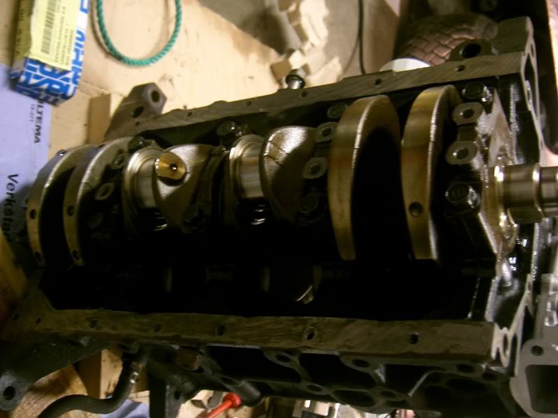

Så var alt klart til oppstart. Hadde bare register reima igjen.
Stilla først inn kammene slik de skulle være.
Så skulle jeg stille inn veiva.. Men neida, her sto noe bom fast.
Til slutt klarte jeg å knekke bolten man justerer veiva med.
Fant til slutt feilen. Joda, her sto noen veivbukker 180 grader feil vei.
Så da måtte jeg ut med motor igjen.
Da ble alle lager bytta på nytt, å all jobbinga måtte gjøres om igjen. Men fikk god hjelp av brorn min, så dette ble vi fort ferdig med.
Men så hadde jeg selførgelig klart å rota vekk Banjo pluggen til oljekjølinga til turboen, så noe oppstart ble det heller ikke.
