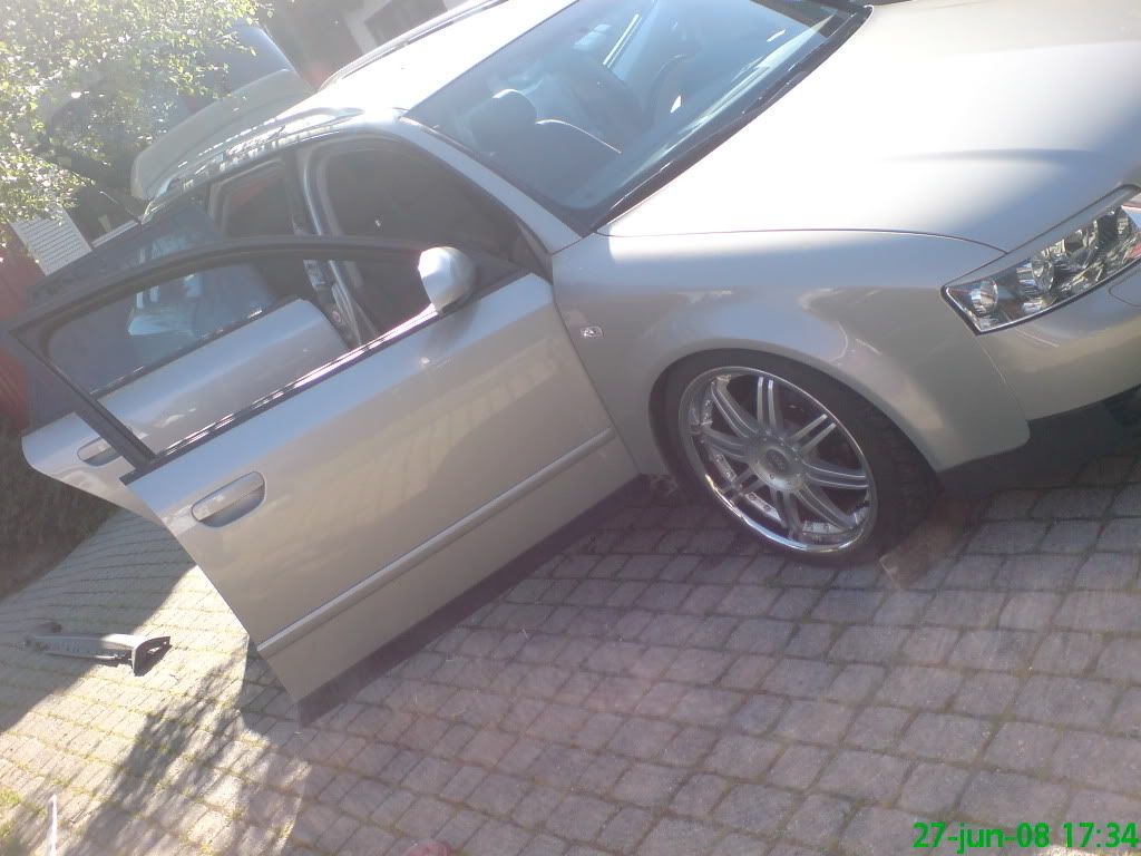

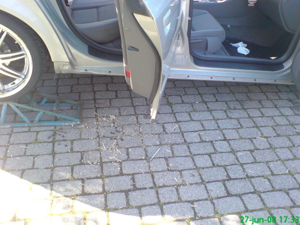

JeanDaniél Skrevet Januar 14, 2009 Rapporter Share Skrevet Januar 14, 2009 wickeddark1 skrev: Bilen jeg har kjøpt er ikke lakkert helt ned. Er dette noe som enkelt kan demonteres, eller må de lakkes på bilen? Noen som vet ca hva det vil koste å få dette gjort på verksted? Dette kan lett demonteres:) Det tar deg 2minutter å ta av alle 4listene på dører og 10minutter på kanalskjørt. Ellers så må du lakke front og bakfanger som de står samt du ikke vil ta av hele fangeren. Nederste del er vel egentlig klipsa og skrudd fast, men jeg sleit skikkelig med å få dem av så jeg lakkerte mens de sto på bilen. Ta ut griller i frontfanger før evt lakkering hvertfall. Listene på dører Listene henger med 2 skruer. Disse ser du når du åpner døren. Etter du har skrudd ut de så må du dra lista(ene) mot deg da de går på skinner. Ikke dra dem med døra men av døra. da disse som sakt går på skinner. Gjort på 2min:) Kanalskjørt Jekker du opp bilen litt slik at du klarer å se under kanalskjørta så ser du en haug med skruer på en rekke. De skal skrus ut. Se også under hjulbuen, der finner du også 2-4skruer som skal ut. Disse ser akkuratt like ut som de under bilen. Vis dem ikke er synlige, løft på foringene og du kan se dem. Når du åpner døra (ene) så er det en lang sort plastikk list som går langs hele karmen. Denne er klipsa fast. Ta et flatjern og stapp det mellom slik at du får tak med fingrene. Fjern denne og listen... VALLA der har du også en rekke med skruer. Løsne dem og av med kanalskjørt:) ANBEFALER å Ikke gjøre dette på verksted, da de sikkert skal ha 1000kr for arbeidet! Jeg har gjort dette selv på min og det tok meg totalt 25min:) Siter - Volvo V40 T3 Summum 2013 - Volvo V60 Summum 2012 Solgt - VW Polo 1996 Solgt - BMW 320i Coupé E92 2009 Solgt X VW Touran 2.0TDI 2006 - Solgt Lenke til kommentar Del på andre sider More sharing options...
