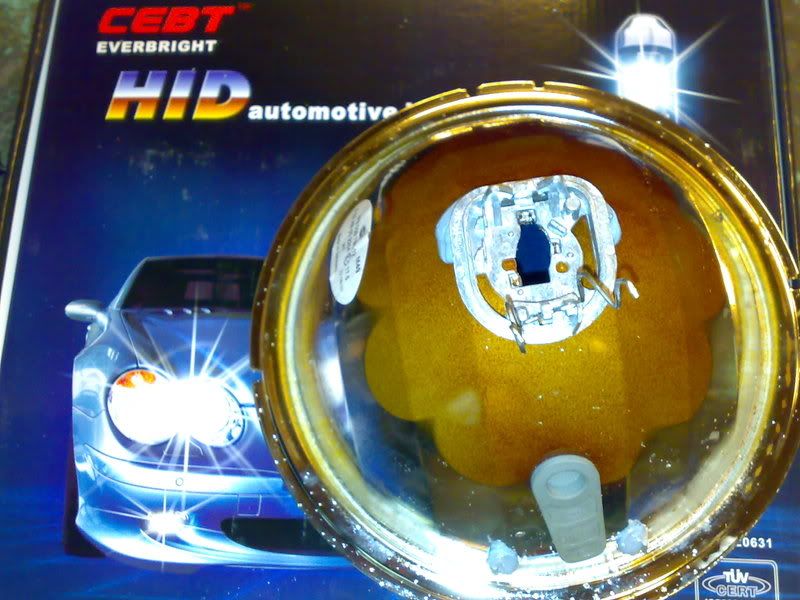

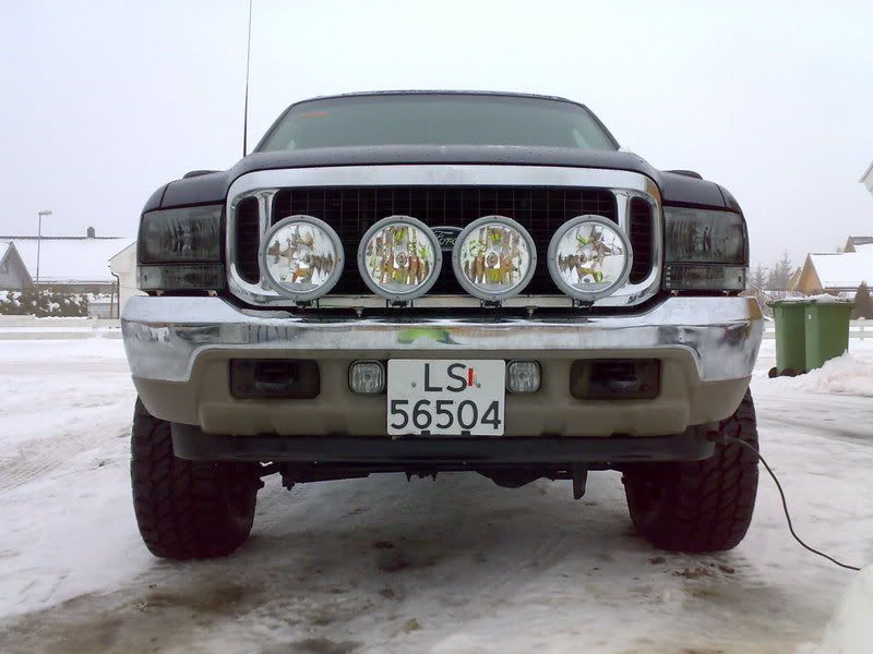

Jeg har 3 runde Britax lykter av middels størrelse, med klart glass. Og de samler mesteparten av lyset i en kule som dekker veibanen lengst framme, samtidig som de sprer litt lys i en større sirkel rundt. Resultatet med xenon i disse ble dagslys i 2 kilometer foran bilen min. Helt sinnsykt bra. Disse tre lyktene sammen danner en rett strek med hvitt lys bortimot så langt øyet kan se, og rundt omkring lyser de opp såpass at nå trenger jeg ikke å myse med øya for å se etter elg i skogkantene lenger. Står det en elg der så vil den synes!
Dette er med 55w ballaster og 6000k H3 pærer.
Hadde 100w bluelight i de fra før, og det var som en lommelykt til sammenligning.
Poblemet er i hovedsak to ting, det ene er at skilt blender noe sinnsykt tilbake. Og det andre er at man må være meget påpasselig etter møtende trafikk. For man ser ikke lengre langlysa fra møtende biler rundt neste sving, for hele svingen er badet i hvitt lys allerede! Så man må nesten blende ned av og til før svinger for å sjekke, så man ikke risikerer å gjøre noen sveiseblinde..
Måtte lage et lite ekstra hull i plastikkhuset på lykta for å få inn de ekstra ledningene til pæra, da disse lyktene også har parklys i tillegg. Men det var for meg et lite offer da jeg var mer redd for at de gamle 100watts pærene skulle smelte plastikken, nå blir ikke lyktene varme lengre;) Og bilen har mer strøm.

Pass på når du kjøper lykter (og skal bygge om til xenon) at det er plass til pæra. xenon pæra bygger fort litt mer bakover enn vanlig halogen pære. :)

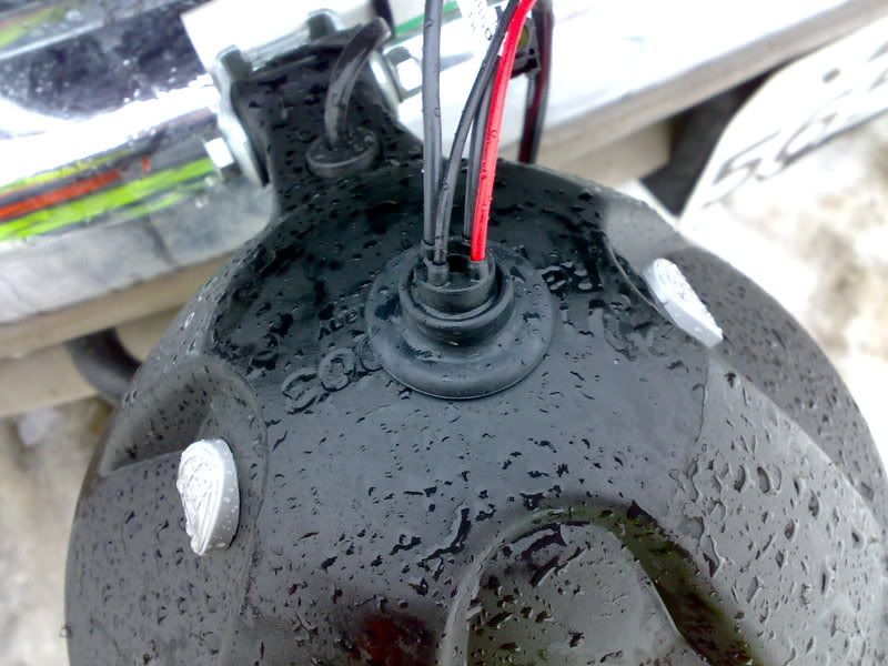

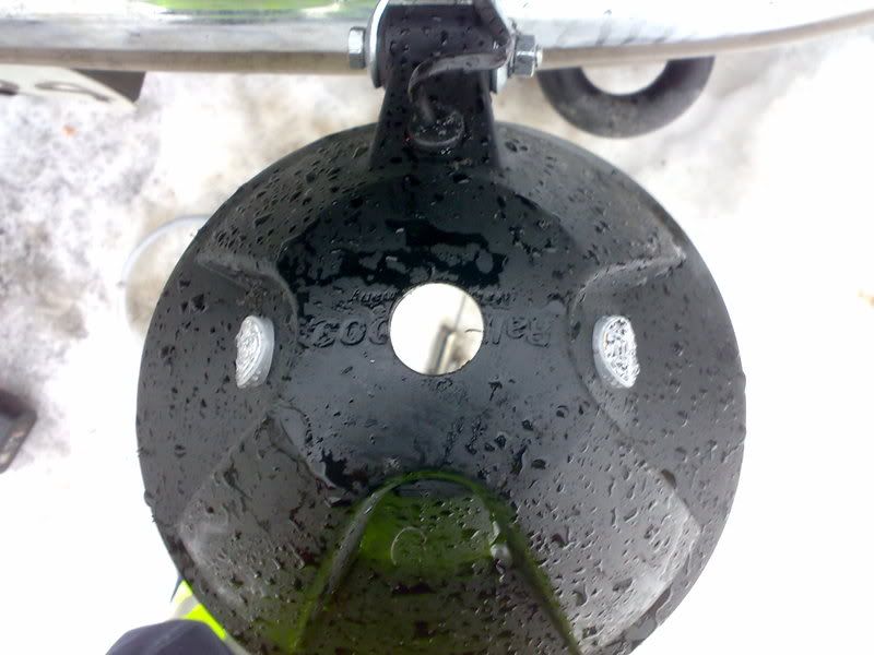

Satte inn 4x xenon i h1, du må borre opp munninga der pæra skal inn, med dremmel, er snakk om bare 0.5mm akkurat så glasset glir igjennom!
På baksiden av lampehuset spørs det nå på hvor stor den gummi muffa er, hos meg var den 34mm! så jeg brukte bare hullsag å borre gjennom med!

ikke glem nå at alt som heter xenon er mye lenger. altså pæra i seg selv er minst 2-3cm lenger enn den originale...
Mange lamper som ikke har så mye plass mellom reflektor og lyktepoden.
Så i tilfelle må dere beregne hvor pære blir hel, og deretter borre hullet til ledningene. for i gummisokkelen der ledningene går igjennom er det nemlig 2-3cm med plass, så pæra MÅ inn dit!
