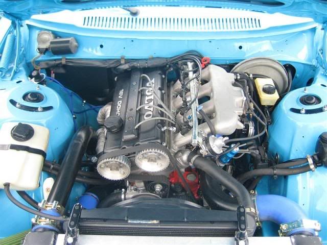

lars_b Skrevet Januar 17, 2009 Rapporter Share Skrevet Januar 17, 2009 Du kan oxo flytte gasspjeldet under innsuget, som på dette bilde Siter Les signaturreglene: http://www.bilforumet.no/faq.php Lenke til kommentar Del på andre sider More sharing options...
VolvoR-Sport Skrevet Januar 17, 2009 Forfatter Rapporter Share Skrevet Januar 17, 2009 Spørs om jeg korter et b234 innsug.. motorn skal rettstilles. Siter -Volvo 245 16v Turbo Prosjekt- Lenke til kommentar Del på andre sider More sharing options...
242-T6 Skrevet Januar 17, 2009 Rapporter Share Skrevet Januar 17, 2009 Spørs om jeg korter et b234 innsug.. motorn skal rettstilles. Hvis du skal rettstille den går det ikke. Da er det plenium som gjelder Siter Volvo 242 x00hk x80nm Volvo 242 Gr-A 350hk Volvo 242 Banebil 350hk Volvo 245 Turbo bruksbil x00hk http://www.volvo-racing.i2.no Lenke til kommentar Del på andre sider More sharing options...
