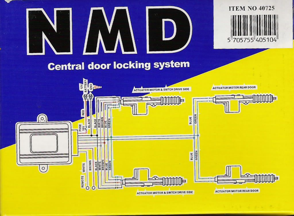

sentrallås kjøpt i fra mobilsentrum
PerX
Står vel utenpå eska hvis du har den enda. Sto der når jeg kjøpte den noe noen år siden. Hvis ikke du har den kan jeg se om jeg finne esken og for scannet sjemaet.
mangle eska og alle papirene:D
ja hadde vært fint om du hadde orka det =)
