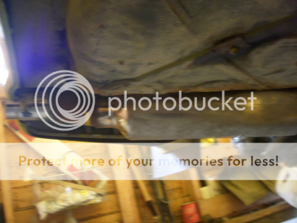

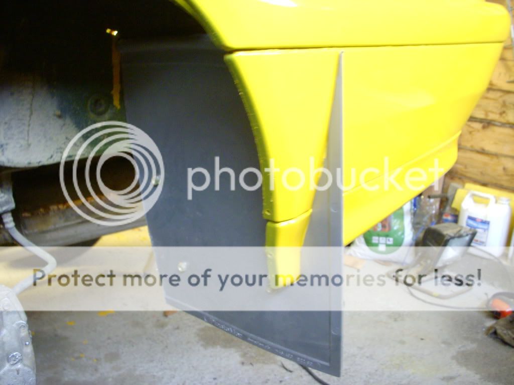

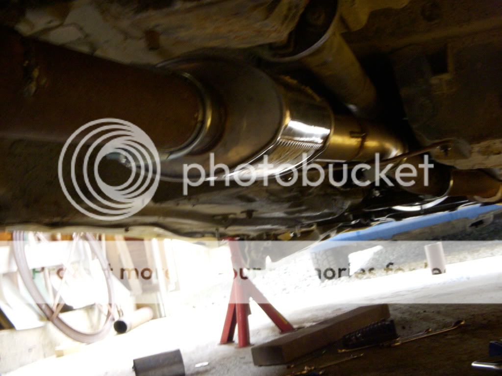

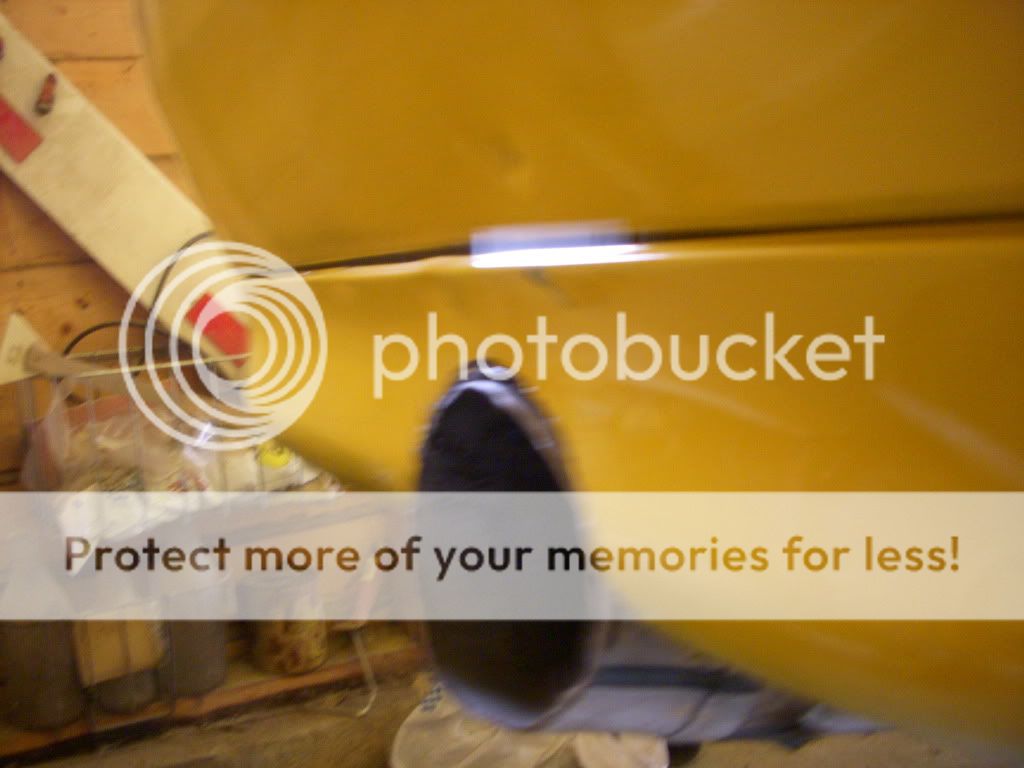

Ja denne helgen 15/3 har jeg gjort følgende:
Byttet bensinslanger under bilen.
Montert på ekstra eksospotte.
Montert skvettlapper.
Byttet stol.
Koblet relèe på bensipumpe.
Bilder:

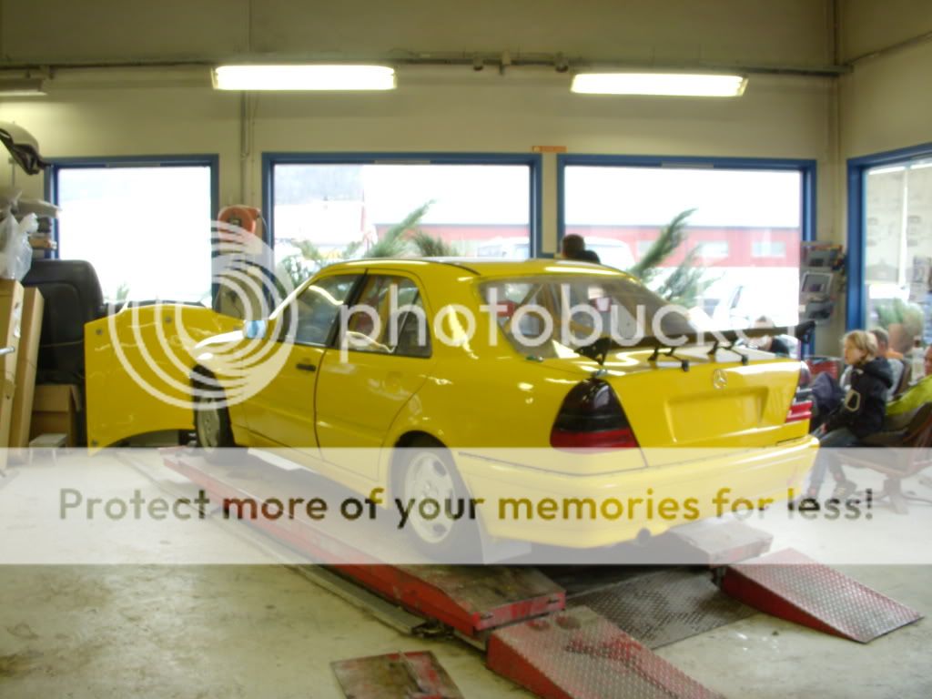

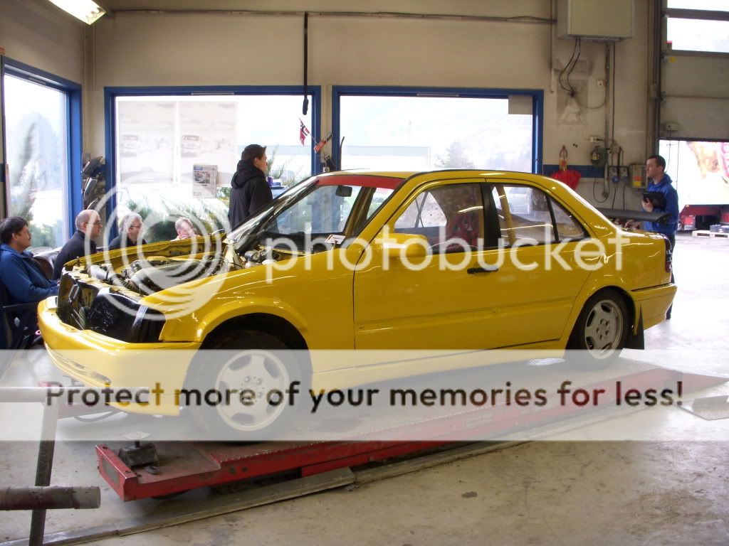

Nå er`n jo like fin som første gang den var til tekn kontroll i Skien. Gøy å se at du har tatt så godt vare på bilen. Gleder meg til å høre hvordan det går.

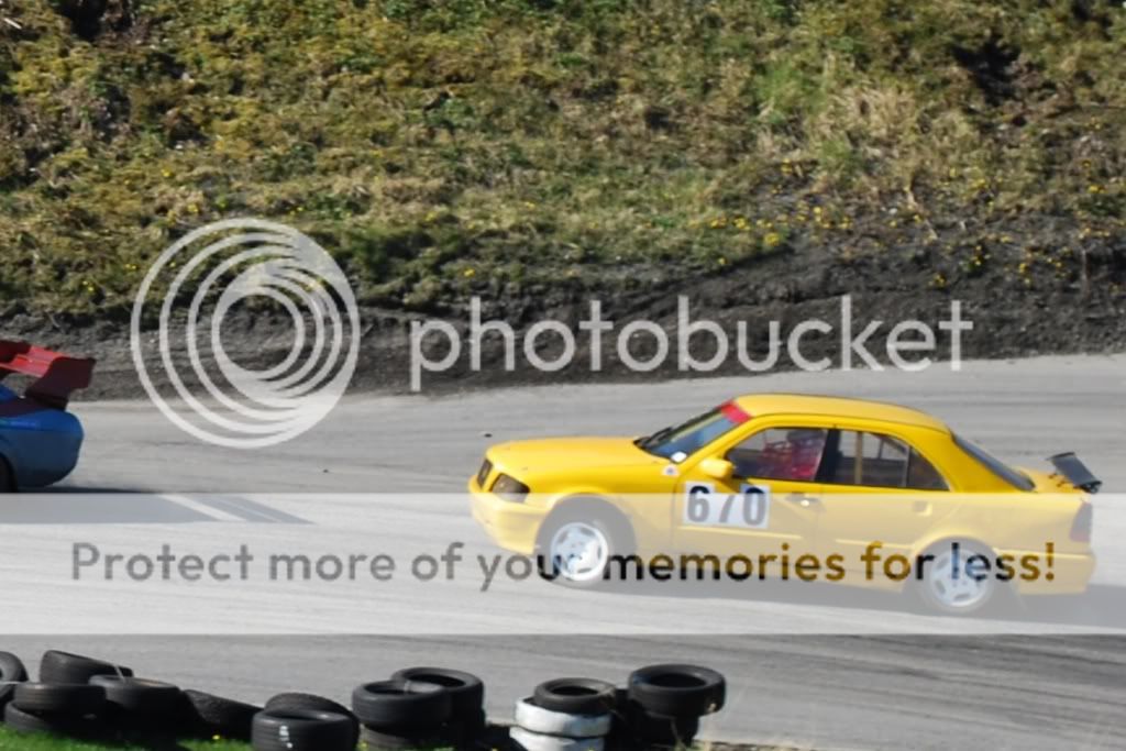

Setter seg bra ut av svingene..

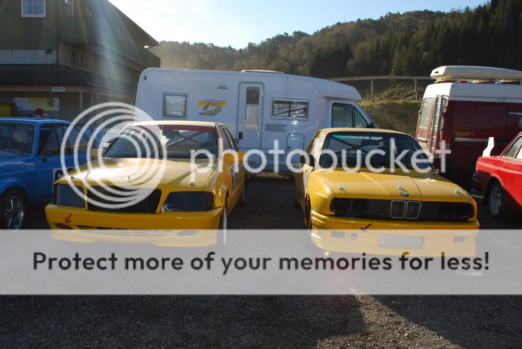

Meg og en annen fra Aasbøe Motorsport. BMW`en har 3,5 liter M5 motor og kjører volumklassen over meg.

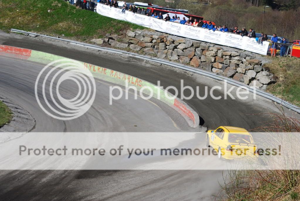

Denne svingen fikk jeg fin inngang på. Ingen problem med så lettkjørt bil!
