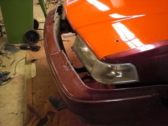

Här kommer dom bilderna jag tog när jag bytte front.
Först borrade jag ur punktsvetsarna på 740ins frontplåt.
Såhär ser 960ins frontplåt ut
Provmonterad
Frontkorgen skruvar man sedan fast i dom hålen som blev efter du borrade bort punksvetsarna.
När du fått dit frontplåten från 960 passar skärmarna, lyktor, blinkers samt grill.
Kofångaren passar inte med 740 krockdämpare, så jag använde krockdämpare från 940, men då blir det såhär.
Då får man korta dom 7cm så blir det såhär.
Det va dom bilderna jag hade.. Hoppas det va till lite hjälp iallafall..
