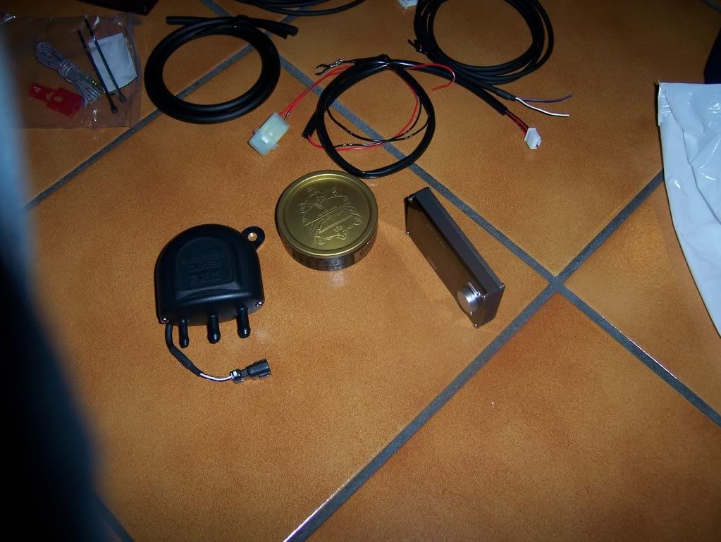

slappeste fjøra, åsså http://cgi.ebay.com/ebaymotors/HKS-EVC-6-ELECTRONIC-BOOST-CONTROLLER-45003-AK005_W0QQcmdZViewItemQQ_trkparmsZ72Q3a1209Q7c66Q3a2Q7c65Q3a12Q7c39Q3a1Q7c240Q3a1318Q7c301Q3a1Q7c293Q3a1Q7c294Q3a50QQ_trksidZp3286Q2ec0Q2em14QQhashZitem280298162673QQitemZ280298162673QQptZMotorsQ5fCarQ5fTruckQ5fPartsQ5fAccessories
så kan du kun ved et tastetrykk velge mellom 2 forskjellige trykk, i tillegg til vanvittig enkel trykk justering.. så er det bare å ha nok selvkontroll til at du ikke missbruker det:p men genialt ved selv mapping av sprut å sånn! ikke rare skjermen heller.. kan jo bare plassere i hanskerommet om du ikke vil ha synlig
virker som noen ikke vil gjøre det enkelt for seg selv... er jo bare å bruke småe strips til å sikre slangen inn og ut på boost controlleren... har ikke klart å miste min slange en eneste gang, å d er ingen lekasjer heller
Jadda det er så klart det at slangene faller av på boost controller'n jeg mener med vakum lekkasje, you go girl:hellothere:
Men ja, blir nok en digital boost controller og fjøra til 9.77PSI.
