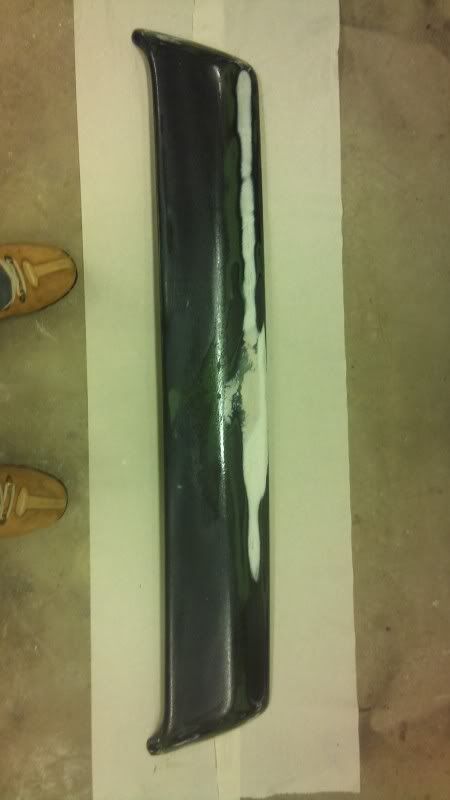

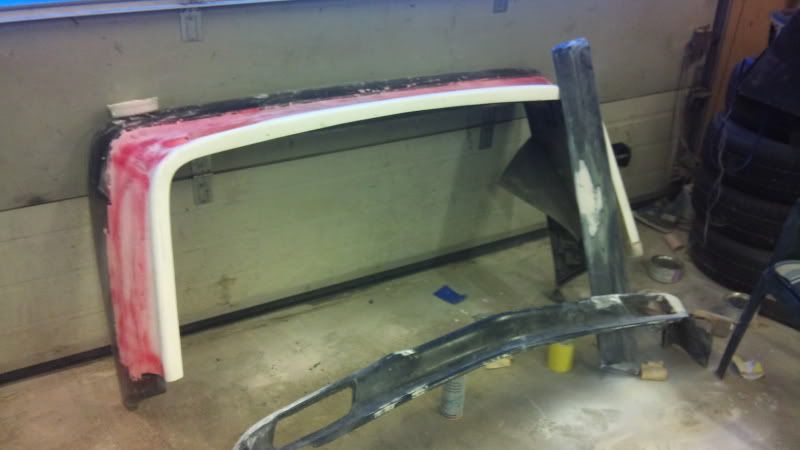

3tima pussing og spakling idag.
bynne å nærme seg lakking. :)
UPDATE 30.04.2010
Pussa og spaklet noen timer til...
Bakrute"senkeren" er færdi til lakkering.
Fronten har å blitt pusset endel på. så nå er det bare resten igjen.

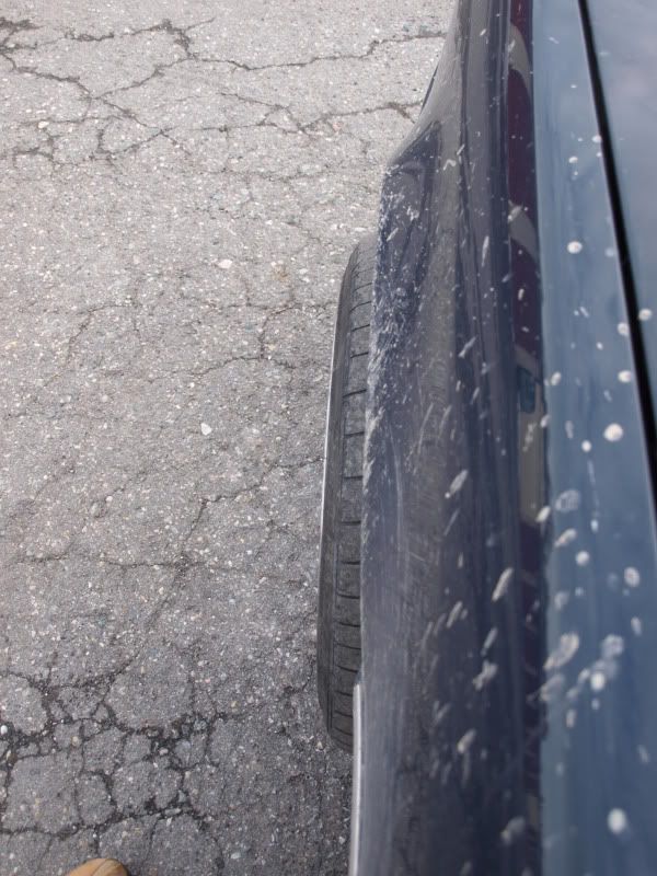

Sommerdekka påmontert
ufattelig dårlige dekk. men måtte bare prøvekjøre dem. :)
enesteplassen det blei subbing var faktisk i bakenden av hjulbuen fremme. dette da prøvekjørt med 350kg daukjøtt i bilen! :)

greier du å valse så mye at dekkene forran går innafor skjermbuen??
(ser jo nesten ut som at 500 skjermer hadde trengt valsing) :)
mulig bildet "lyver" litt, men synes det så mye ut..
er veldig spennt selv på om det går. :/
bilde lyver litt e mye værre.
snakket med en som har valset noen slike buer før å mener det skal gå fint. men regner bare med at skjermen må lakkes opp igjen.

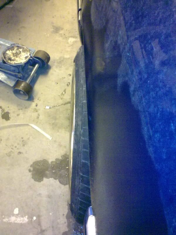

Litt bilder:
Her tar den anni mot saccoplanken! :(
Enda ett bilde ovenfra med 9,5"felg og 20mm spacer! :)
Forfra. ser æ har "litt" valsing! :P
Showbilde, sykt kor fort biln blei skitten siden dekka framme stikker ut såpass. . .
