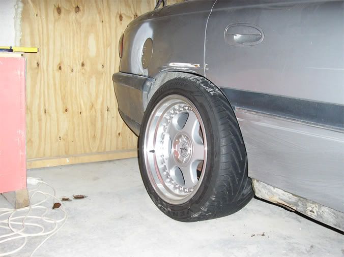

keskin kt1 felger ble handlet inn, (byttehandel med sæther)
helskinn interiør fra omega a 3000, ble handlet inn,
gule koni og senkesett ble handlet inn, (fra sæther)
og litt styling: steinmetz bakleppe og kanalskjørter, kamei grill sitter på bilen allerede,
også dette kommer fra sæther sin bil:P
og omega 3000 24v bremse calippere ble handlet inn, (dette kommer også fra sæther... hehe

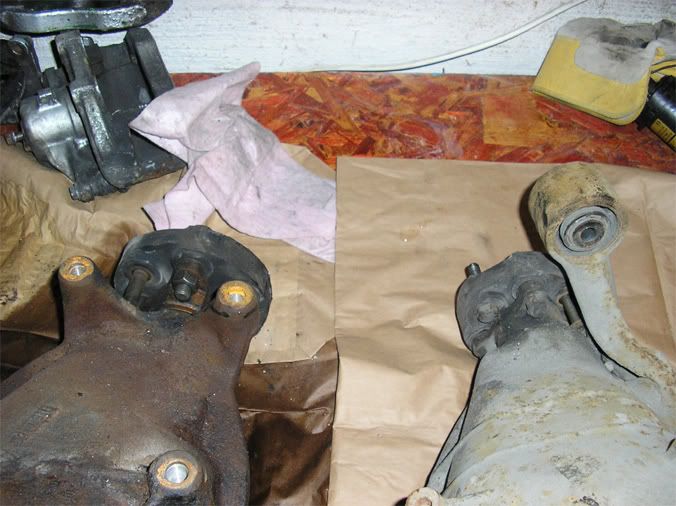

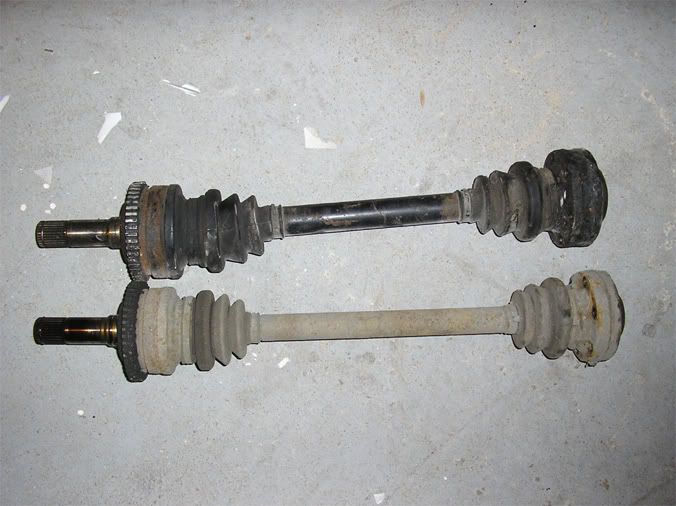

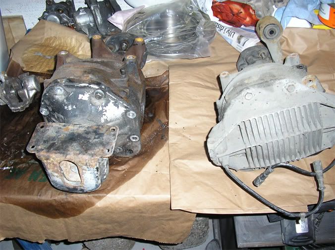

tok og skrudde ned bakstillingen for å se om jeg fant en løsning på diffen,
fant ut at forskjellen på drivakslingene fra A3000 til B2,0L er tykkelsen på akselen 3000 var 3mm tykkere, og B`en er 2 cm lenger.
men drivknutene mot diffen er like,

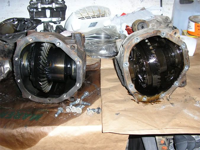

diffene har helt samme mål, baklokket går forøvrig overrens, men er forskjell på fremre feste,
(3000 diffen ligger på venstre side)
baklokk:
fremre feste:
innvendig ser de helt like ut, (bortsett fra at 3000diffen til venstre har diffbrems),
3000 diffen har utv på 10:37 og Bèn har 10:39,

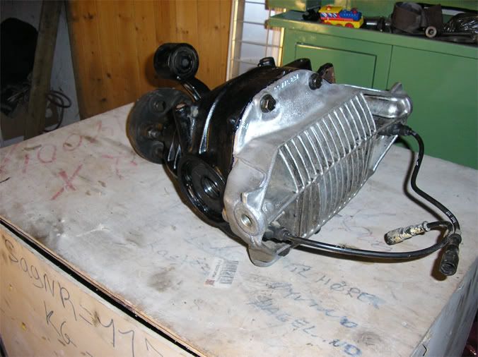

så slipte jeg inngrepet på lamell diffen
fra slitasjemerket og opp,
jeg lagde først en mal på 110grader, så alle 8vinkler skulle bli like, så slipte jeg og polerte opp igjen med først 400 smergel så 800,
denne modden skulle tilsvare 64,26% diffbrems.(orginalt 45%)
avstanden mellom de to "skålene" er fortsatt den samme: 4,1mm så har troa på dette:)
akselen hadde også fått større spor etter slitasje, var så jeg kunne kjenne de med fingertuppen...
så heiv de i dreiebenken og ga de en omgang med 800 smergel med olje på,
ble en stor forbedring. etterpå kunne jeg verken se eller kjenne noe.
nyoverhalt diffbrems:)

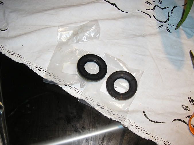

2 nye simmeringer til drivakslingene..
kosta 28kr stk. fra carparts.no :)

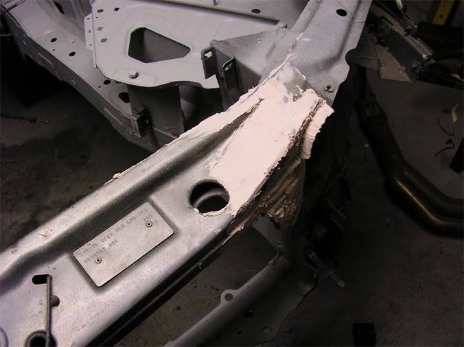

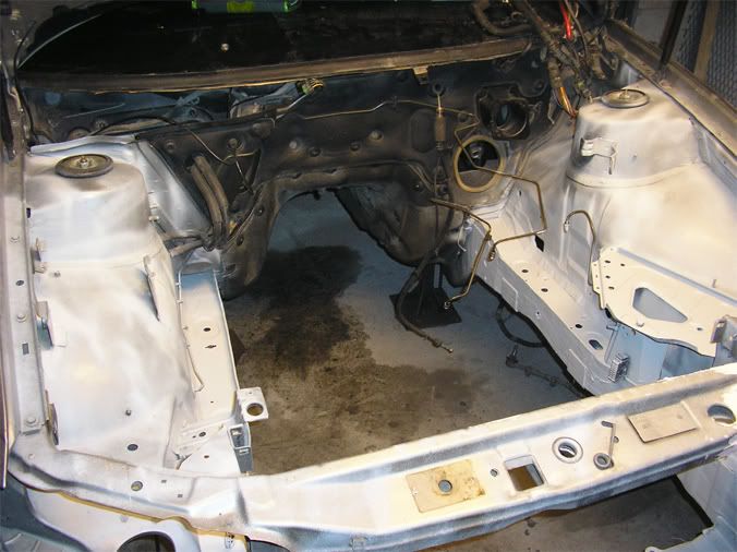

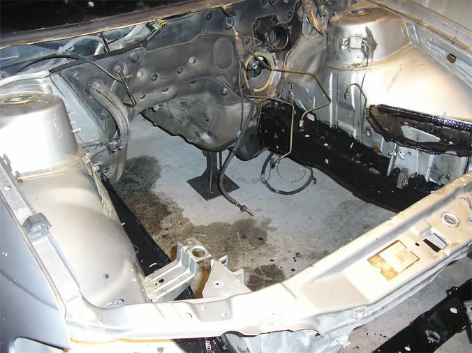

har jeg pelt ut alt fra motorrommet og skal gjøre det klart for lakkering,
fikk vasket vangene og ble egentlig imponert av hvor lite rust det var der... har dårlige erfaringer.....:P
fikk malt på et tykt strøk med quick sort maling, så skal alt vannslipes og lakke over med orginal sølv.
slenger med et bilde av diffen ferdig sammensatt,
rette bulk og pusser sparkel...

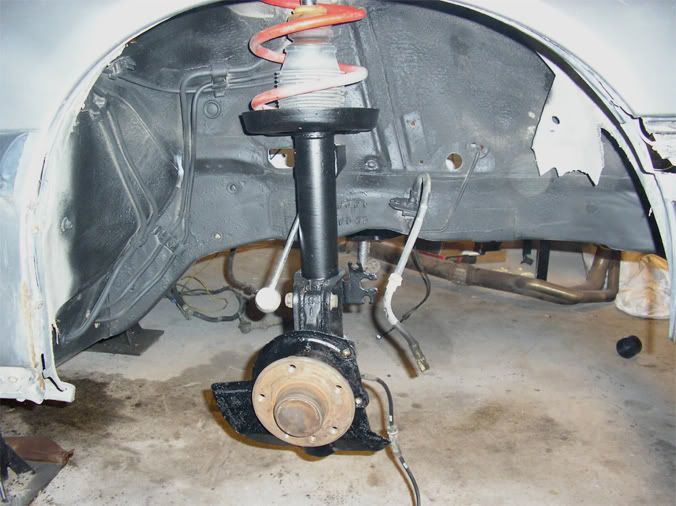

og begynt montering av forstillingen igjen,
med koni dempere og senkefjører,

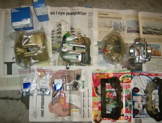

fikk pakke fra carparts med alt av bremseslanger og foringer til bilen, samt bremseskiver bak:) er ikke sikker på hvilke frambremser jeg skal bruke enda, men blr 296 bremser vertfall.

har nå gjort motorrommet klar for vannsliping,

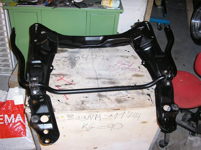

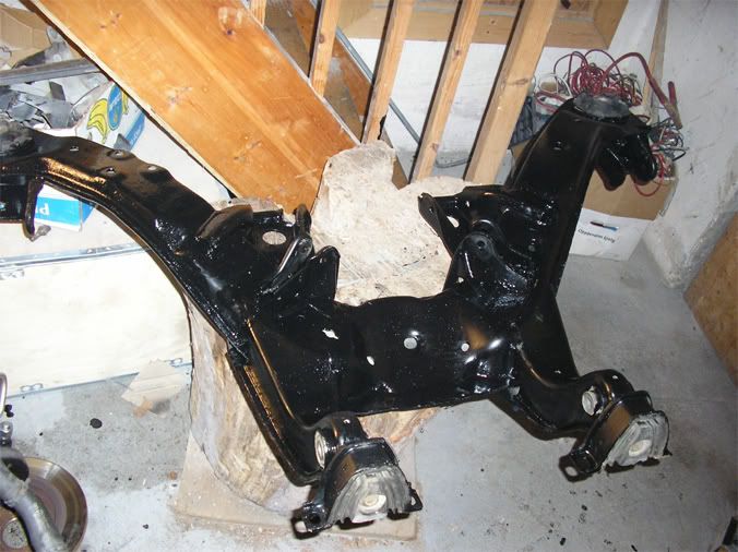

fikk også vaska og pussa traversen, og lakka den i sort silkematt,
gjorde det samme med stabstaget,
ble greit:)

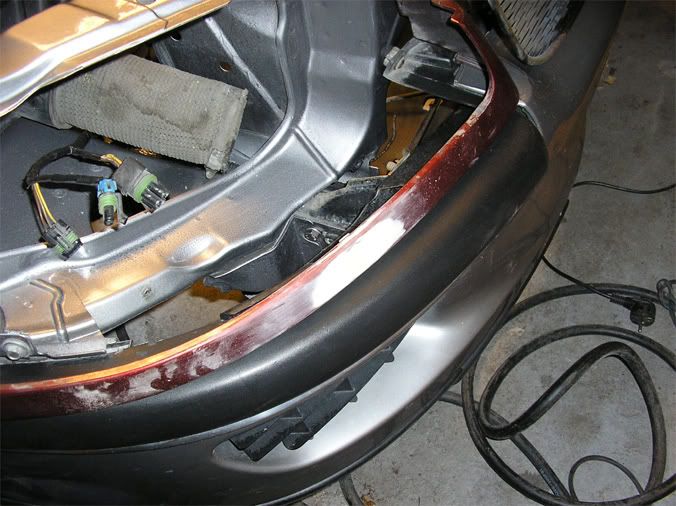

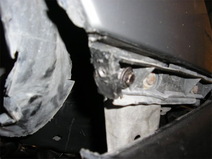

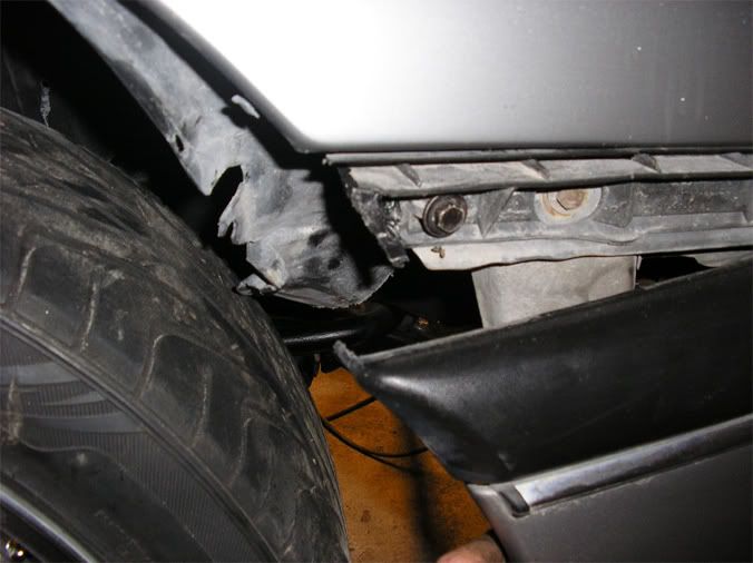

fikk også lagd nye fester til fangerene på begge sider,
helt vanlig at de knekker av...

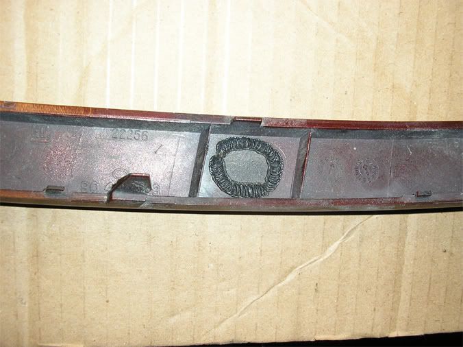

plastsveiste inn en bit som er 3mm tykt,
legger også ut bilde av hvordan jeg tetta spyledysehullene på listene under lykta,
sveiste inn en bit her og,
pussa og la på et lite strøk med sparkel,

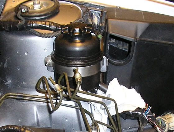

lagd en viktig del:P
servooljekopp holder i rustfritt:P
er jo detaljene som teller, hehe
