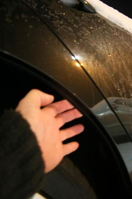

Var for noen dager siden å tittet på den NYE M6 som nå skal være så fin og flott..
Problemet til gamle M6 og 3éren var at det ikke er annet enn lakk i hjulbue kanten på disse bilene..
En platekant kun med lakk...i en hjulbue... tror dere den varer lenge??
NEI...
Hva fant jeg i buen på den NYE M6??? :angry:
Joda...
Kanten er så skarp at men nesten skjærer seg på den...
KUN lakk på kanten... så hva skjer med sprut fra hjulet?
Joda, den HAMRER løs på lakken...å vips så er det rust og store reparasjoner...:drive2
Så er problemet LØST???
NEIIIIIIIIIIIIi!!
Merkelig at noen som produserer en bil som er meget bra ut, funker konge og er godt likt, FORTSATT skal ha problemer med hjulbuer og rust...
