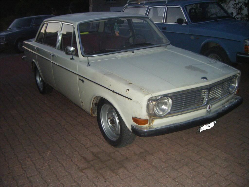

Volvo d6 Skrevet Januar 27, 2009 Rapporter Share Skrevet Januar 27, 2009 Disse flgene er 5,5 breie. Er helt strøkne og kjøre med og billige dekk! Siter Lenke til kommentar Del på andre sider More sharing options...
mamolv Skrevet Januar 28, 2009 Forfatter Rapporter Share Skrevet Januar 28, 2009 Disse flgene er 5,5 breie. Er helt strøkne og kjøre med og billige dekk! er de ikke 5,5" originalt da?bare snudd senteret på de der?ser ihvertfall strålende ut.passe med kant.ikke for mye og ikke for lite.. Siter Lenke til kommentar Del på andre sider More sharing options...
