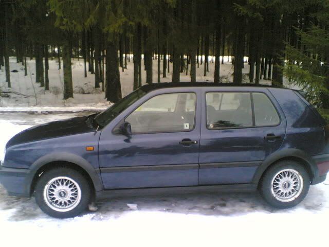

Stedjan Skrevet Januar 26, 2009 Rapporter Share Skrevet Januar 26, 2009 ÅSsen soter jeg bakrutene på denne bilen og hvor får jeg kjøpt det jeg trenger for å sote dem?? Takk for alle svar hvis det kommer noen :D Og er det lovlig å sote bakruta? Rute som er over hattehylla.. Siter VW Golf 3 <3 http://www.bilforumet.no/golf-iii/227426-stedjans-golf-3-1-8l.html Lenke til kommentar Del på andre sider More sharing options...
JChE Skrevet Januar 26, 2009 Rapporter Share Skrevet Januar 26, 2009 Det er lov å sote alle rutene unntatt fremre sideruter og frontruta. Solfilm trenger du, og det får du kjøpt på biltema, bilxtra, mekonomen, torshov bilrekvisita,osv... Siter Bilforumet.noSuper ModeratorNYE FIRMABILREGLER NÅ! www.facebook.com/firmabil 2017 Opel Ampera-E og 2012 Toyota Auris Hybrid Lenke til kommentar Del på andre sider More sharing options...
Stedjan Skrevet Januar 26, 2009 Forfatter Rapporter Share Skrevet Januar 26, 2009 Det er lov å sote alle rutene unntatt fremre sideruter og frontruta. Solfilm trenger du, og det får du kjøpt på biltema, bilxtra, mekonomen, torshov bilrekvisita,osv... Ok,takk :D men veit du åssen jeg gjør det? :P hehehe.. Siter VW Golf 3 <3 http://www.bilforumet.no/golf-iii/227426-stedjans-golf-3-1-8l.html Lenke til kommentar Del på andre sider More sharing options...
HrpZ88 Skrevet Januar 27, 2009 Rapporter Share Skrevet Januar 27, 2009 Ok,takk :D men veit du åssen jeg gjør det? :P hehehe.. http://www.torshovbil.no/sider/Veiledning/monteresolfilm.html ekke lov å sote mer en rutene bak. men ser mye bedre ut å sote alt (bortsett ifra frontruta Siter 98 Audi A3 94 VW Golf 3 Lenke til kommentar Del på andre sider More sharing options...
