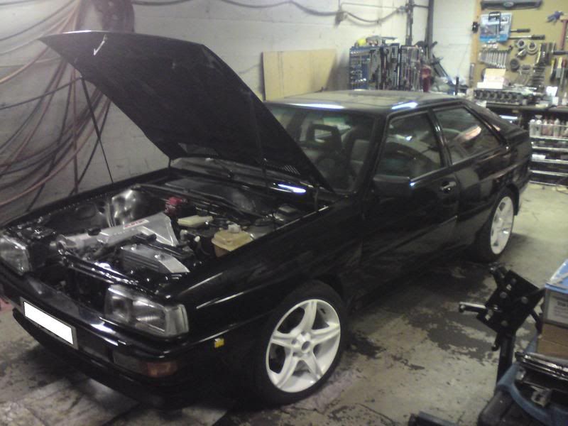

Tenkte jeg skulle lage en tråd om vinter prosjektet mitt..
Bilen en -88 UR Quattro som er i ganske grei stan skal få en ny bygd 20v motor med ALT nytt.

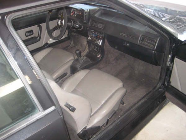

Kjerra er rimelig griet utstyrt... Air cond,ABS,el ruter/speil, sentral lås,skinn intriør,cruise control... eller er dette vanlig i UR ?
Kjøpte bilen får 2 uker siden så alt er stor sett i start fasen..
men skal prøve å rekke GATEBIL on ICE
maskinisten blir stort sett bygd opp på samme måte som vinterbilen i fjord får dem som fikk med seg den gamle gulblanke coupen min..

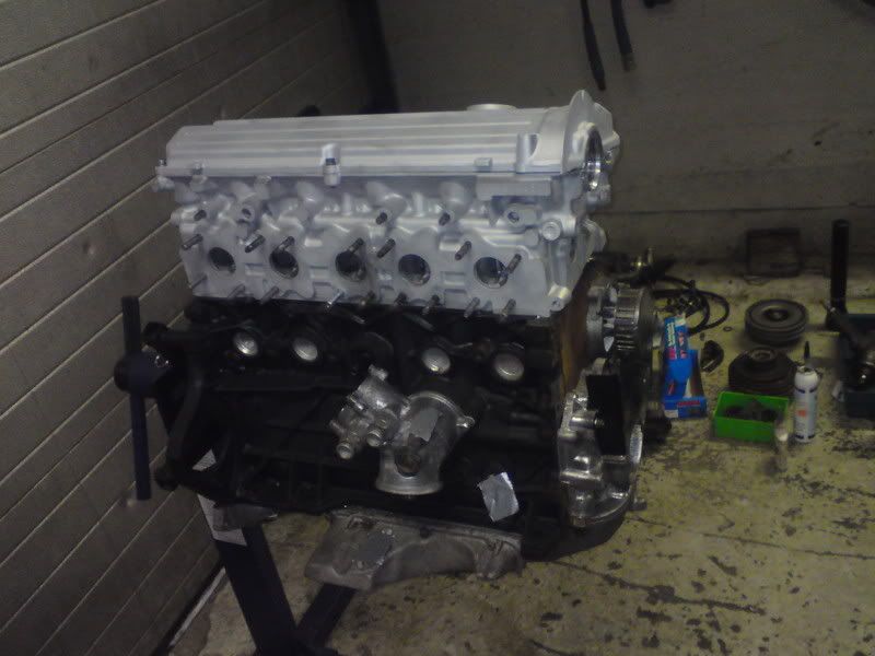

Motor er :

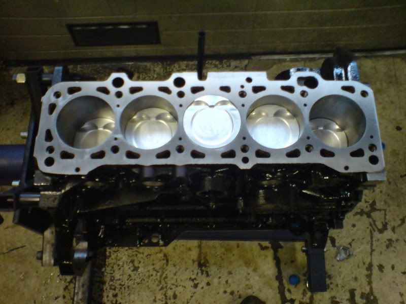

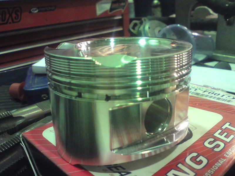

ny borra,balansert,smidde stempler,h profil smidde råder alt nytt av lager ARP studs oppe og nede
ny gt35R med alle spec også rustfritt TIAL,nytt innsug,rustfritt gren og annen intercooler..

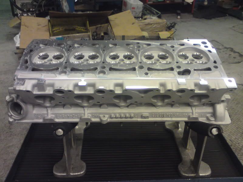

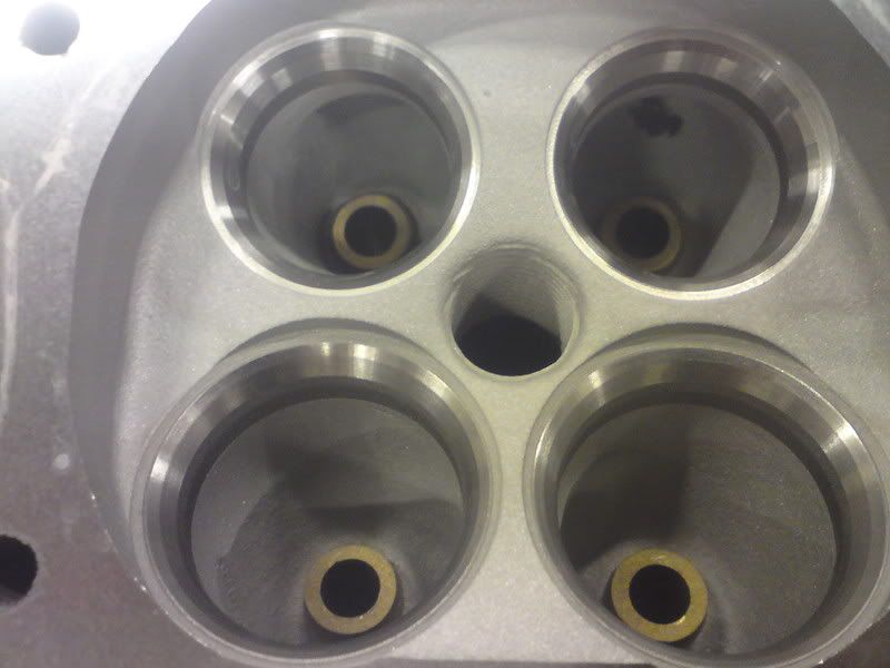

toppen er ny plana,lett porta,bytta styringer,invendig og utv. justerbare kammdrev, titan retainers andre fjerer og kammer slipt på mål fra Crister på Autokvikk..
Ellers er motor gear opphengt i alu/polly
S4 gear kasse og annen bak diff.
Bare å komme med synspunkter og meninger siden jeg ikke er noen AUDA mann!

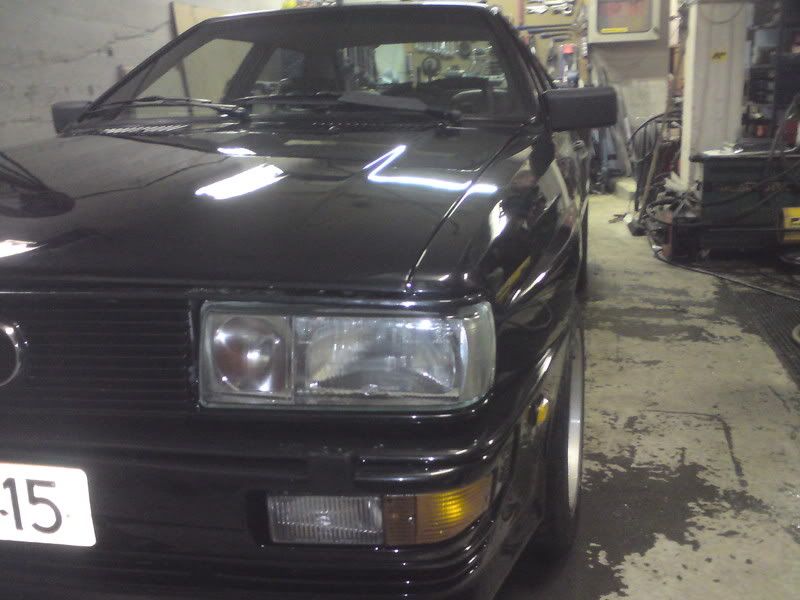

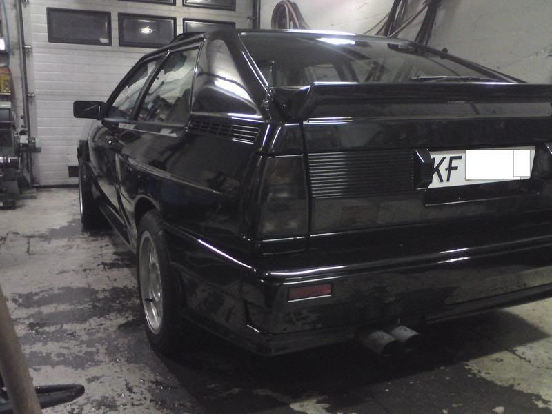

bilen

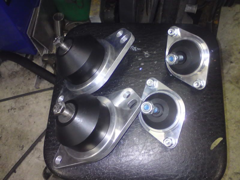

Så litt deler som venter på montering:

Litt av en vinterbil :D
Rått!
Er ikke men kan bli ;)
har fått tak i nye is pigg men dem var i 16x65 så det spørs om det er plass da..
Har fått på andre hjul på brakka i alle fall..
syns det ble strøkent med hvite felger

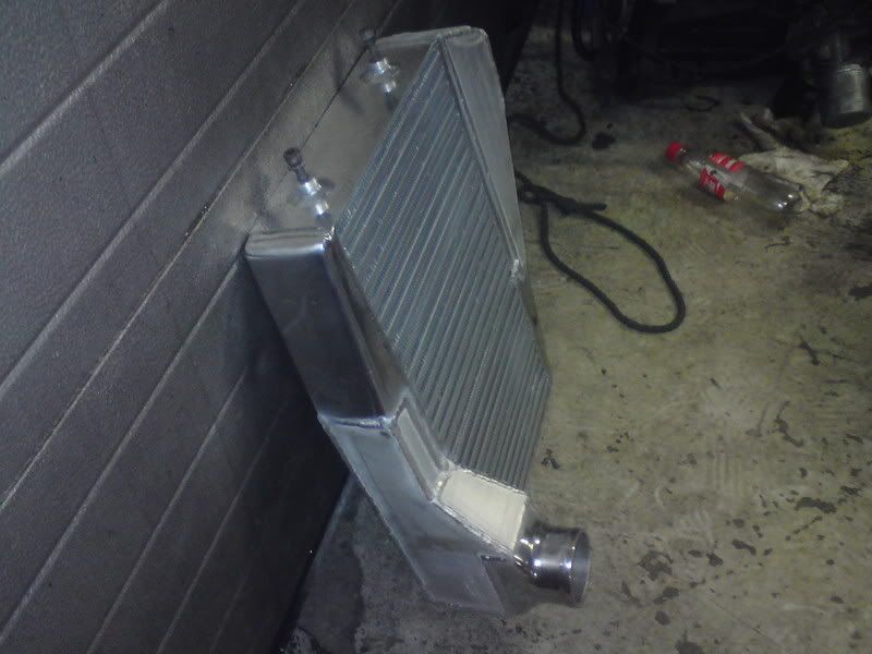

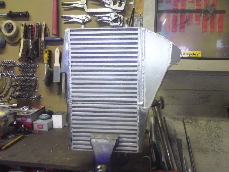

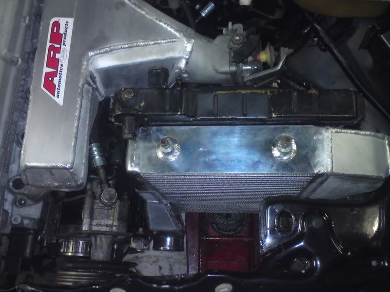

Har sveist innsug i helga og bynt på intercooleren... fant ikke noe som egna seg spesielt med tanke på att jeg vil ha den forran radiatoren så slipper jeg å kutte en org. UR Qattro i filler, tenkte kansje det var likke greitt å gjøre en sjøl!
mangler orginale slanger til den lille kjøleren som sitter forran toppen... er jo 2 radiatorer på disse.. er dette å få kjøpt nytt enda tro ?
hiver ut noen bilder :
kjøpte 2 coolere og satte sammen til 1 stor :)
på plass...

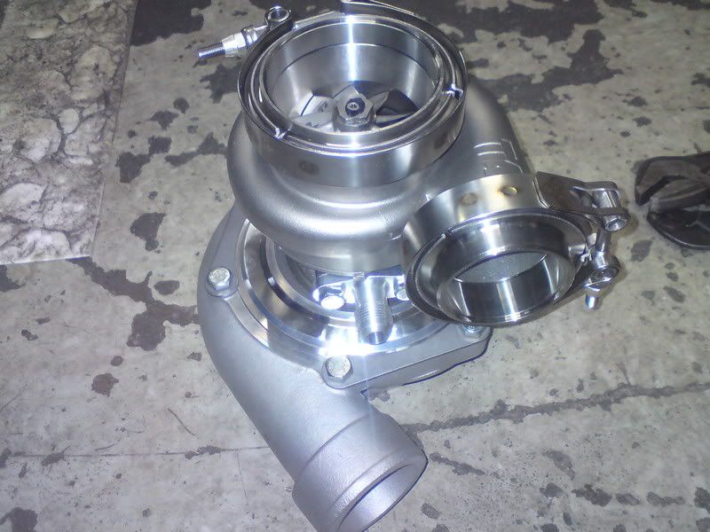

Stakkaren som skal fylle alt dette med luft:
garret GT35r dobbelt kulelagra med rustfri eksos

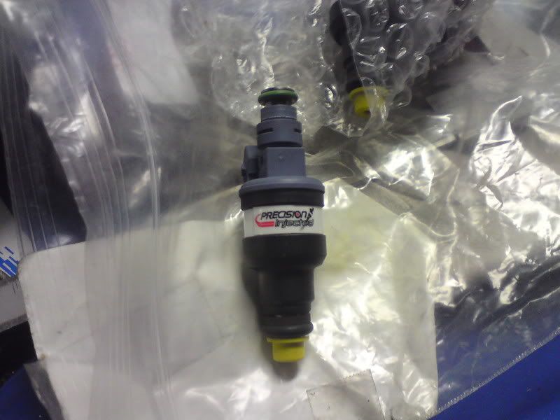

Bensin må den få...
1600cc klar får etanol!

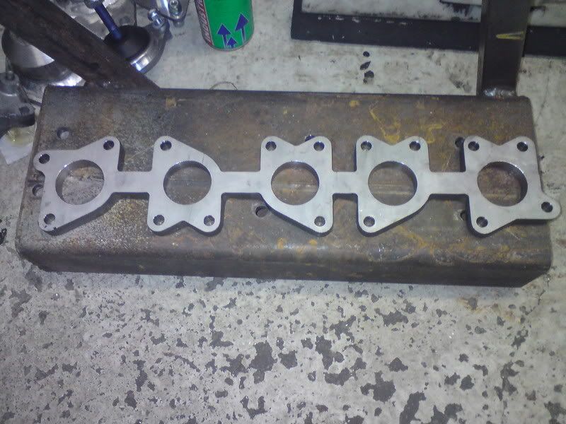

Flensen får grenet er klart til tig!
Er det noen som vil kjøpe slike har jeg 10 stk! i rustfri å 10 i svart stål
