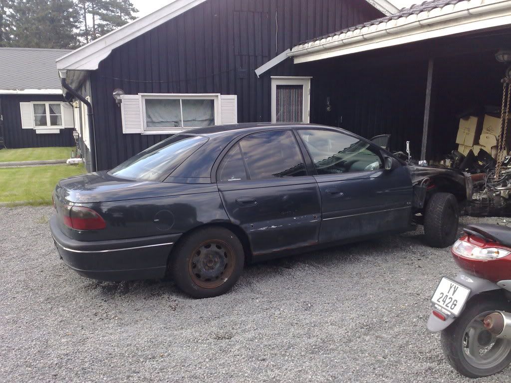

Nå er bilen kommet på hjula igjen, og endel bilder jeg har tatt underveis. Hvis det er noe dere lurer på angående ombyggingen, er det bare å spørre :)

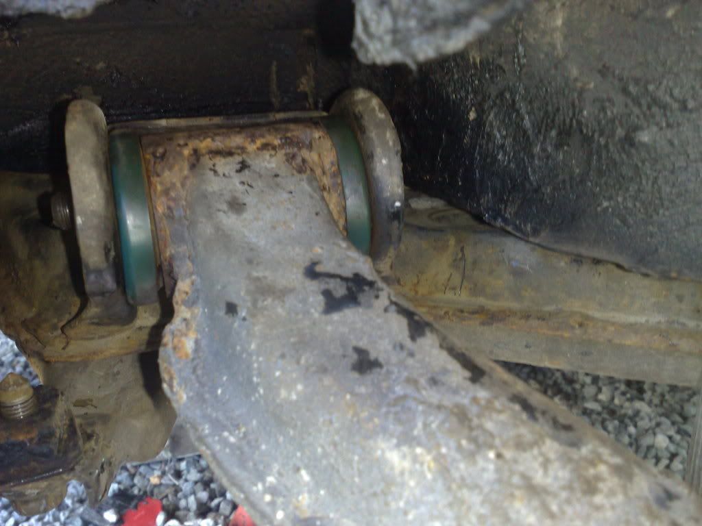

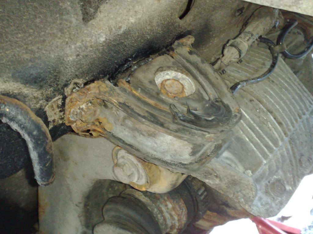

Polyeretan foringer.

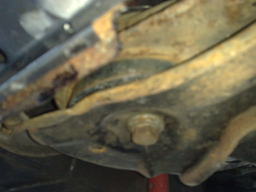

Modifiserte foringer bak, brukt sikaflex for å stive opp bakstillinga.

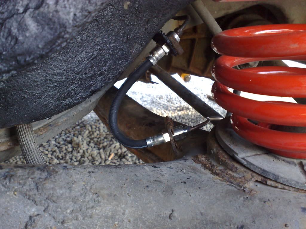

Nye bremserør, slanger,caliptere,senkesett, dempere, hjullager, bremseskjold og handbrekk detaljer.

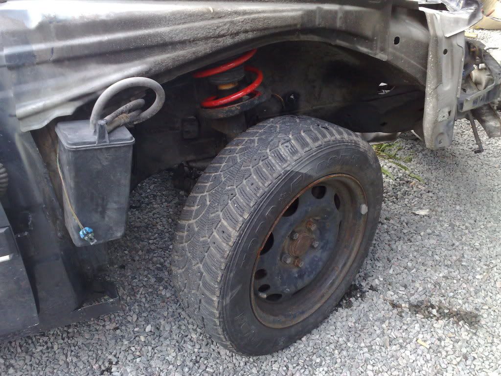

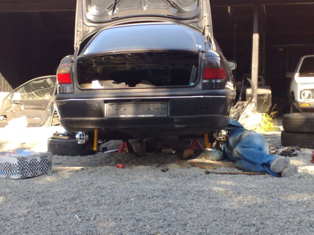

Her ligger jeg å skrur:( Bra drittlei nå, men det nermer seg. Har allt ferdig bak, så nå er det bare å hive i motor.
Ferdig resultat:D Ble litt lavere bak, og enda lavere blir den når motor kommer i. 40 mm...+ litt til siden det er koni dempere rundt om, og mister trykket fra gassdempere orginalt :D

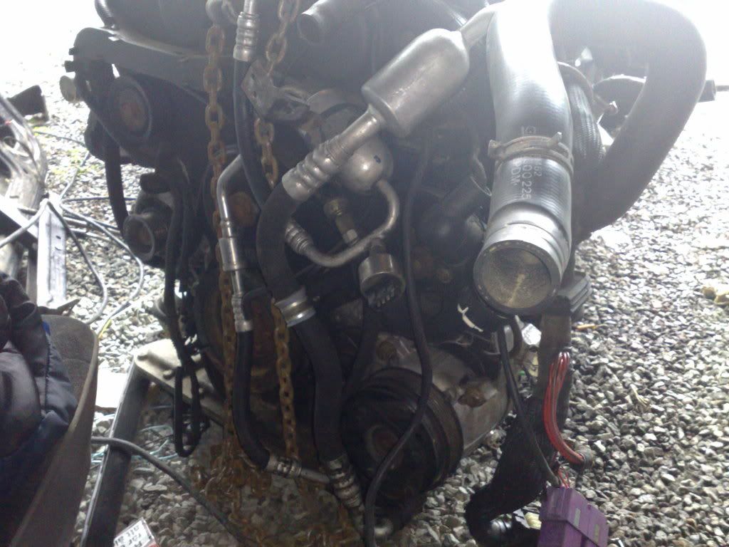

Da var det tatt oljeskift og montert AC slanger i dag. Lett jobb når motoren enda er ute:)
Blir ikke montert noe motor i dag, da det regner som fan:(
Ett par bilder følger:)

Bra det siste bildet der, noe tror jeg fader meg så noe jeg glemte og montere haha :)
Hva var det du glemte å montere? Jeg så på dine bilder hvordan Ac slangene skulle monteres, så det må jo være en påminnelse om å ta bilder om hvordan ting gjøres:D
Nei hadde ikke glemt noe ;) Dobbelt sjekket det medengang :oohh Så flott at bildene hjalp deg litt.
