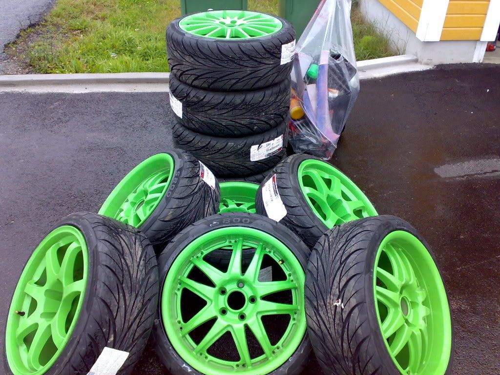

mor di.. uten at du har peil på slike ting, ville jeg anbefalt deg å IKKE hjelpe folk på den måten der!
Billakk på felger ja... Svært guntig! det er som å kjøre felger laget av papp i regnvær!
Skal du ha dem pulverlakkert og det BRA! vil jeg anbefalle deg som følger!
Ta av dekk, ventiler, lodd alt du har på felga, og lever dem til Sandblåser'n på østreaker vei! det er gamle OSLO VEI bygget der de lakkerer UNITEAM conteinerne, inngangen er paralelt fra biltilsynet på risløkka!
Der leverer du til den gamle gubben med skjegg og sier at du skal ha dette fikset! er han i godt humør betaler du bare 200kr felgen!
deretter kontakter du Tor gunnar OPEM på opems pulverlakk i ÅS og forteller str. på dine felger, ønsket farge og ca pris!
Den gutten er drit flink, har ufattelig mye farger, og kan blande farger på alle måter, om du vil ha en eike hver med sin egen farge får du det!
Han lakkerer alle mine felger og bildeler i pulverlakk!
