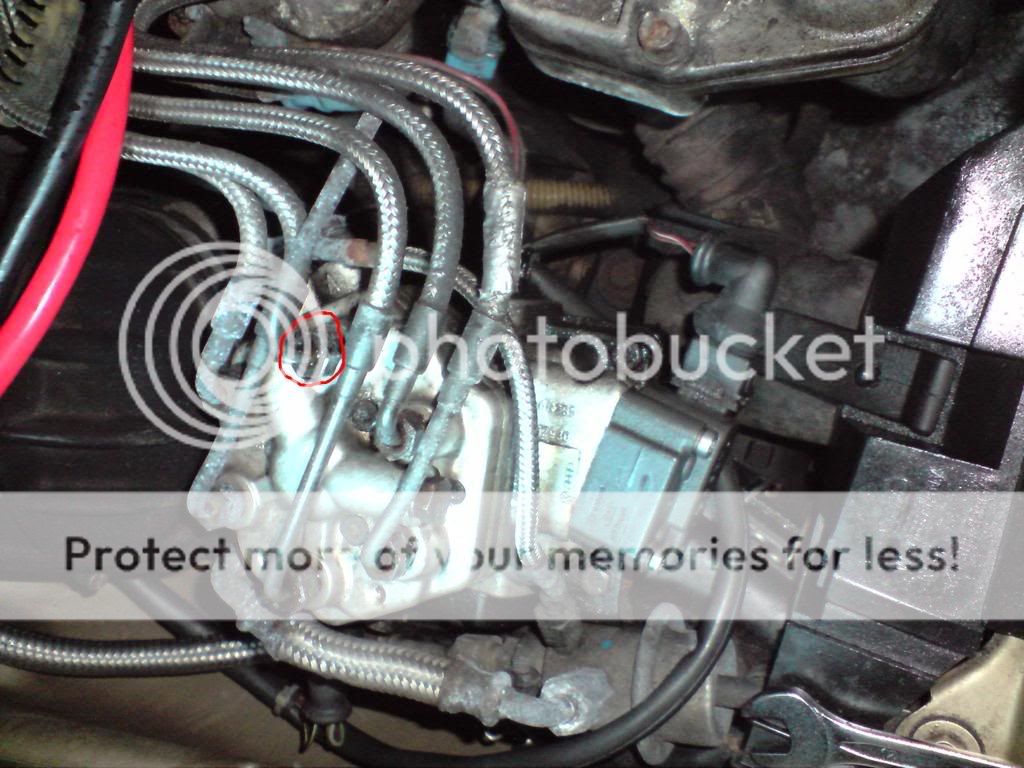

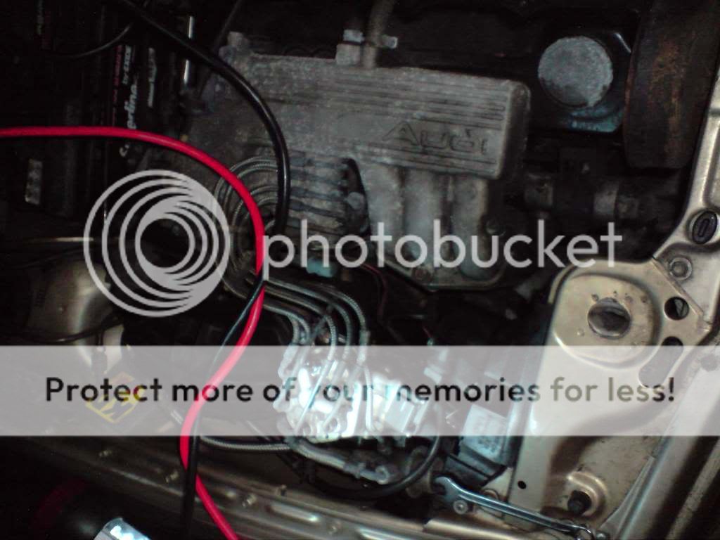

Så har ett spørsmål,det er en 2.3e motor den starter ikke, den får bensin frem i mottorrommet. er bensintrykk på det røret jeg har ringet rundt med tenning på. Denne går til en elektirsk dyse på innsuget,(hva gjør denne) men ikke på noen av de andre 5.
Bilen har gnist, og tenner litt på full gass, men ikke tegn til liv.
Noen som veit hva som kan ha skjedd?

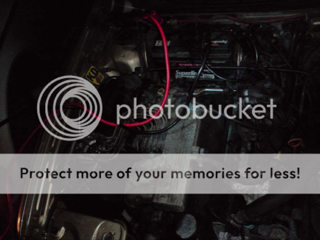

Ett bilde av motoren, noen som veit om det er en brukenes motor. skal ikke trimmes eller gjøres noe med..

Er lyd i pumpa. veit ikke om dyser er tette. men når jeg skrur av røret til dysene oppe i motorrommet så kommer det ikke noe bensinav noen av de 5. undtatt til den som sitter påinnsuget..

Når du skrur av på toppen der,skal den jo "spytte" ut litt bensin der da.

ja mente det skulle komme litt bensin nårjeg skrur av bensinrøret til dysene, kan jo kansje prøve åkjøpe ny kontakt :) ja for når jeg tar av luftmengde måleren skal den vel gå i nødmodus?
Jam,skal komme da:)
Prøve å blåse ren dysene osv på den;)
Ja,den skal normalt sett gjøre det da
