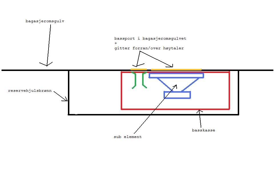

Planen var ikke bygge elementet rett i gulvet som er der. Det kan jeg forstå blir for skranglete å dårlig. Min plan var å bygge en totalt 4kantet kasse under gulvet å ha elementet under selve gulvet , så skjære hull i orginalgulvet. Lage hull til en bassport å ett gitter over elementet som ligger under! Har ett element som ikke er så veldig dybt/evt finne ett 10" element.
Noe slikt (du forstår sikkert poenget):

Skjønner! Kan nok gå dette, men slik at du vet det, så får du ikke den beste lyden av et ellement som er plassert på den måten;) Men det er absolutt kjekt med tanke på plassering:)
Kan ikke helt forstå hvorfor jeg ikke skal få bra lyd fra elementet ?
Det er jo som en vanlig kasse! Bare att denne er plassert nedi reshjulbrønn! :wonder:
Tar jo ikke lange tiden å lage en helt 4-kantet kasse heller. Virker det, å lyden blir bra, så sparer man jo masse plass i bagasjerommet + det er ikke så synlig fra utsiden av bilen (mtp på klåfingra idioter som ikke kan holde seg unna :wank )

Grunnen er både det som Pett3r sier, og at jeg tviler litt på at du har stor nok plass til å lage kassen så stor som den burde være til ellementet! Jeg har ikke sett resservehjulbrønnen, så er ikke helt sikker på hvor stor den er, men klarer ikke helt å se for meg at kassa blir stor nok:) Men det kommer også litt ann på hva slags kasse du vil ha! Portet kasse som du har tegnet er som regel større enn en lukket kasse! Noe du også må tenke på hvis du skal ha en portet kasse, er hvor langt rør du skal ha! Tror egentlig det kommer til å måtte være lengre enn hjulbrønnen er dyp! Men for all del, du får lyd, og du blir sikkert fornøyd med den, men du kommer ikke til å klare å få den beste lyden av ellementet som du kunne ha fått:)
jeg tviler på at tyngdekraften vil ha noe særlig innvirkning på elementet... derimot kan volumet bli for lite som noen sier her. Men man får kjøpt basselement som er beregnet for små volum, det kan være en lur løsning her. Man må ikke glemme at dette har blitt gjort MANGE ganger før, og det funker ofte ganske bra :)

du vill få litt gravitasjonskrefter om du kjører over store humper og sånn der du selv føler du blir presset ned i setet, men marginalt. men tenker du å ha gitteret over eller under bagasjeromsgulvet ("luka") tror jeg ville satsa på å ikke ha porting. da du vil kunne bruke en mindre kasse (hjulbrønnen på STV er greit stor men ikke sååå dyp) og du slipper å skulle trykke luft opp igjennom evt bagage.
