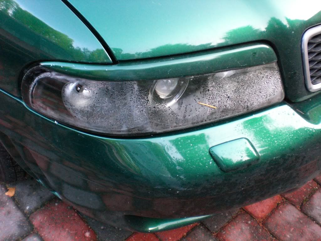

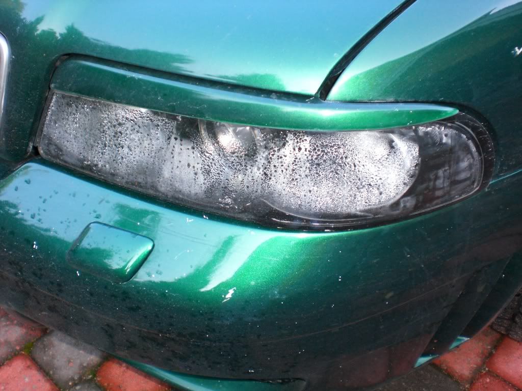

det e jo ikke akkuratt stygt då :D hahaha! er mye jeg vil gjøre me bilen:) men trenger penge også vettu! har tenkt på og kjøpe fullt kit, men redd for det ikke passer rett på bilen, altså mye tull får og få det på!
hehe:) men di gamle har dugg i seg, så di må skiftes uansett:) derfor jeg skal sette på disse, lurer bare på hvordan?:P
røsk ut dem gamle å sett inn de nye, så lenge du har bestillt lykter til pre-facelift så trenger du ikke kappe noe hvis du lurer på d....
er bare 2 skruer på toppen og en liten pinne nede mot grill som holder lykta fast.
Dugg sa du:D hehe, smør godt med sika rundt lykthuset og glasset så blir det bedre skal du c;)
