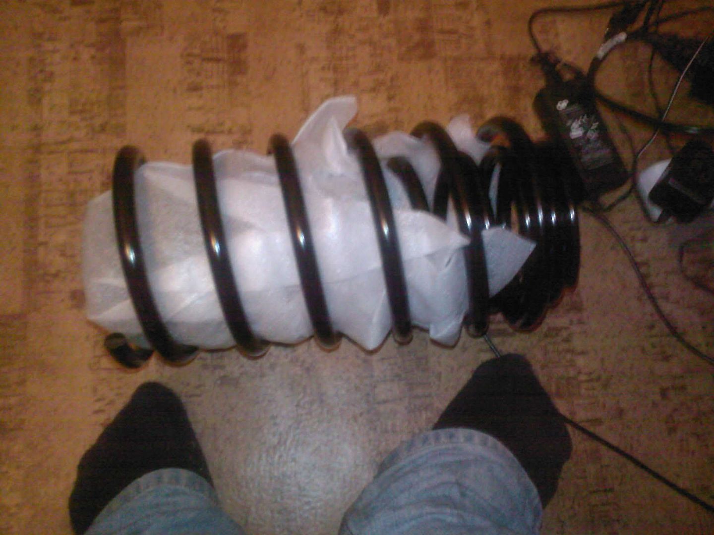

då har eg foresten sendt epost til Pedersens om bestilling av kvite blinkers rundt heile, og lesjøfors fjører;)
Eiker motorshop hadde tilbud på lesjø fjærer til 998,-. Varte til den 15 feb tror jeg. Vet ikke hva du betalte for dem på pederens?
takker!:D denne skal i Bokmerker
eg betalte 1395 kr, men men, pakken er i ålesund no:D

var på posten i forrige veke og plukka opp ein fin pakke:)

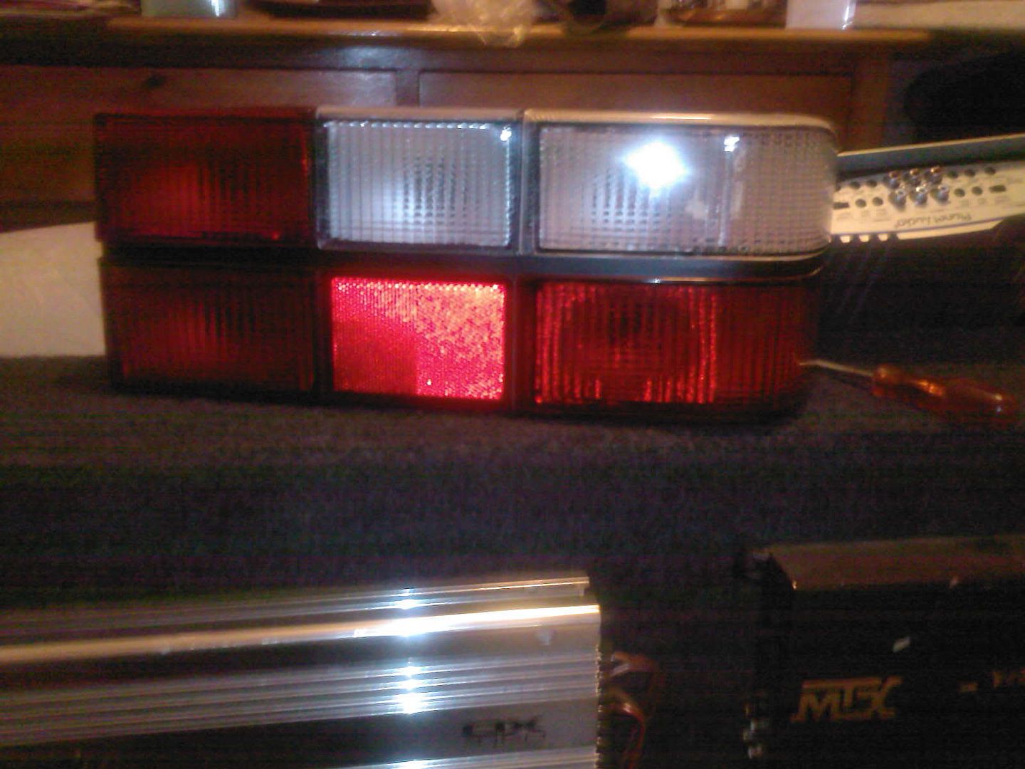

ser bra ut di lyktene:)
et tips lakker reflektoren til blinklysa og park lysa framme sort, ser mye bedre ut!
har vurdert det faktisk;) har og vurdert og ta alt rundt reflektoren i hovedlyktene og....? blir det bra?
ja ta alt rundt reflektorn og, bare ta alt som du ser er hvitt. men ikke ta inni reflektorn! da blir du og miste alt av lys:p
og du trenger lys.
har jort det samme på min, lakka den boksen som lykta er inni.
ble mye bedre!

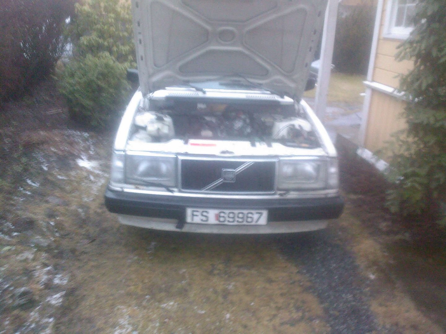

nei no ska eg fortelle dere ei fin historie!
vært på skulen omtrent kvar dag, i to uker, etter skuleslutt, pluss igår for å få den til å starte.

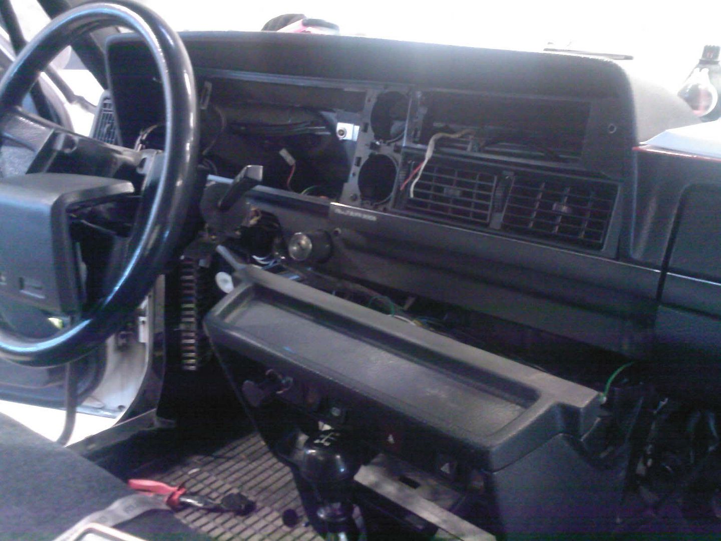

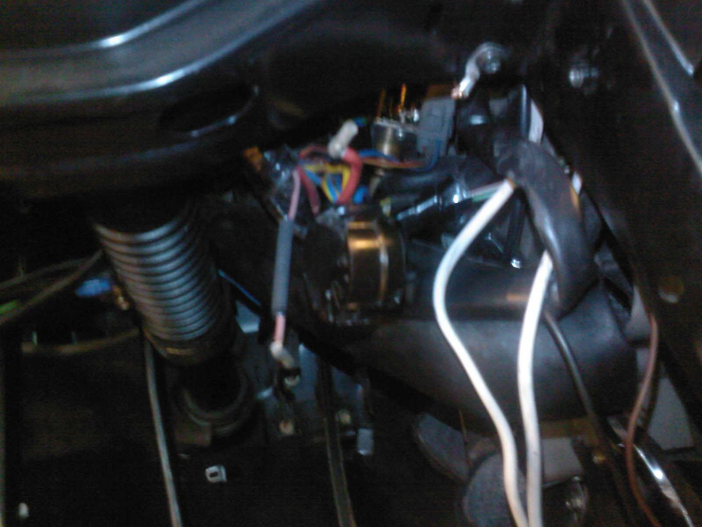

prøvde alt, testa coilen, den var fin.. sjekka tenningslåsen, pluggane, og rotoren med lokk...plukka ut ein god del av dashbordet(fjerna diverse avklipte alarm og stereo ledningar:iconsm) og såg etter hovedreleet, med bensinpumpe-rele og nåken til....
tilslutt fann læraren min, som var med å skrudde, ein sikringsholder framfor coilen, der styrestraumen til releet går! opna opp den og der var ingen sikring!
så "feilen" var at noken småjævlar har plukka ut sikringa og lata igjen lokket!
er så forbanna irriterande, dei ana ikkje kor mykje styr dei har laga for oss.. eg og læraren min brukte ein fridag på å få bilen igang..!
men men, eg finner vel aldri ut kven som har gjort det...

klarte bare å grave disse bildene opp fra mobilen min, så er litt dårli kvalitet:)
TOMT!:D

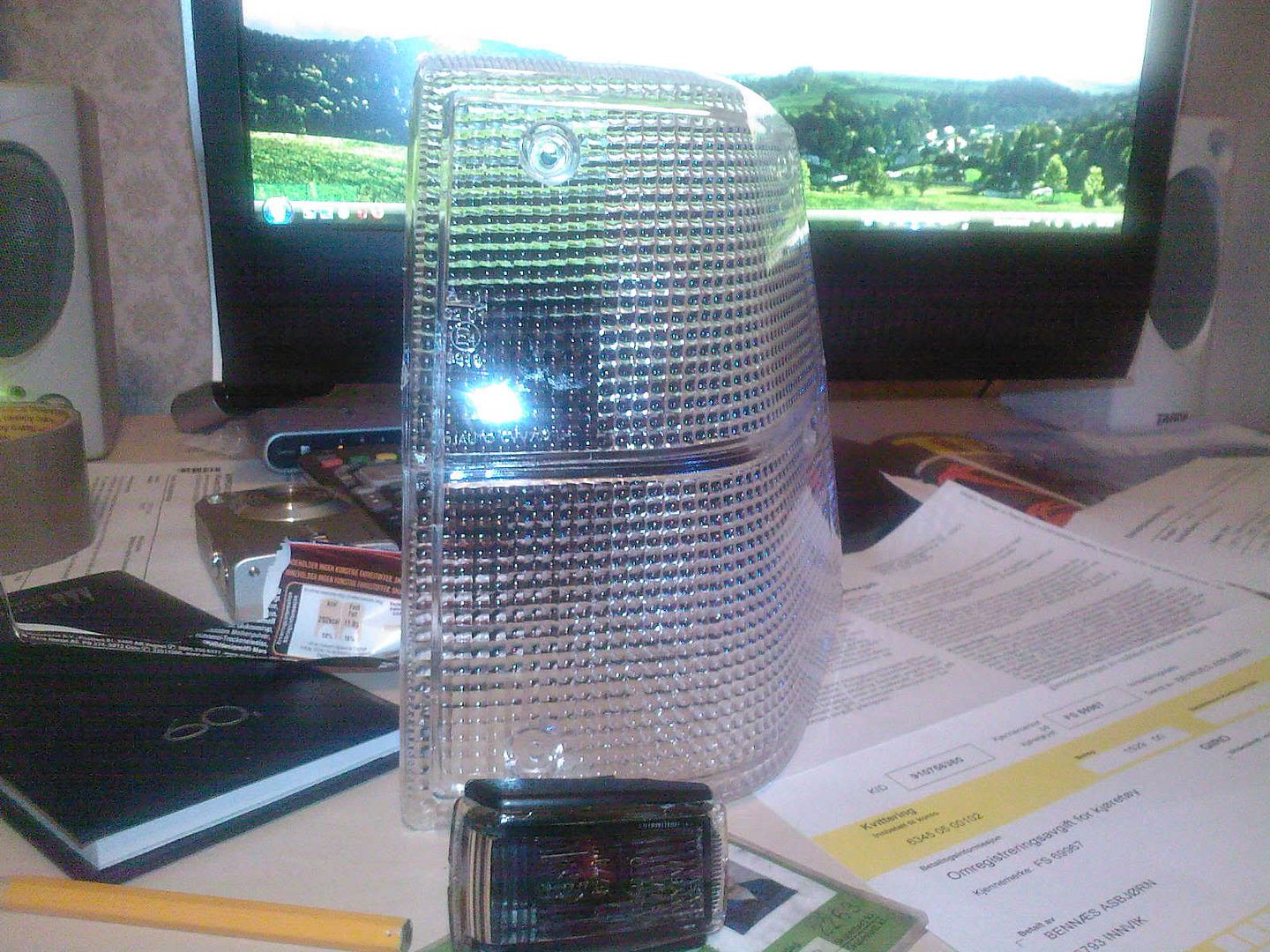

kom seg enormt med kvite blinkers, men dei chrome pærene som Pedersens hadde sendt med, har sorkjellige 'styretapper', så eg kjører med klare pærer framme(orginale):)
