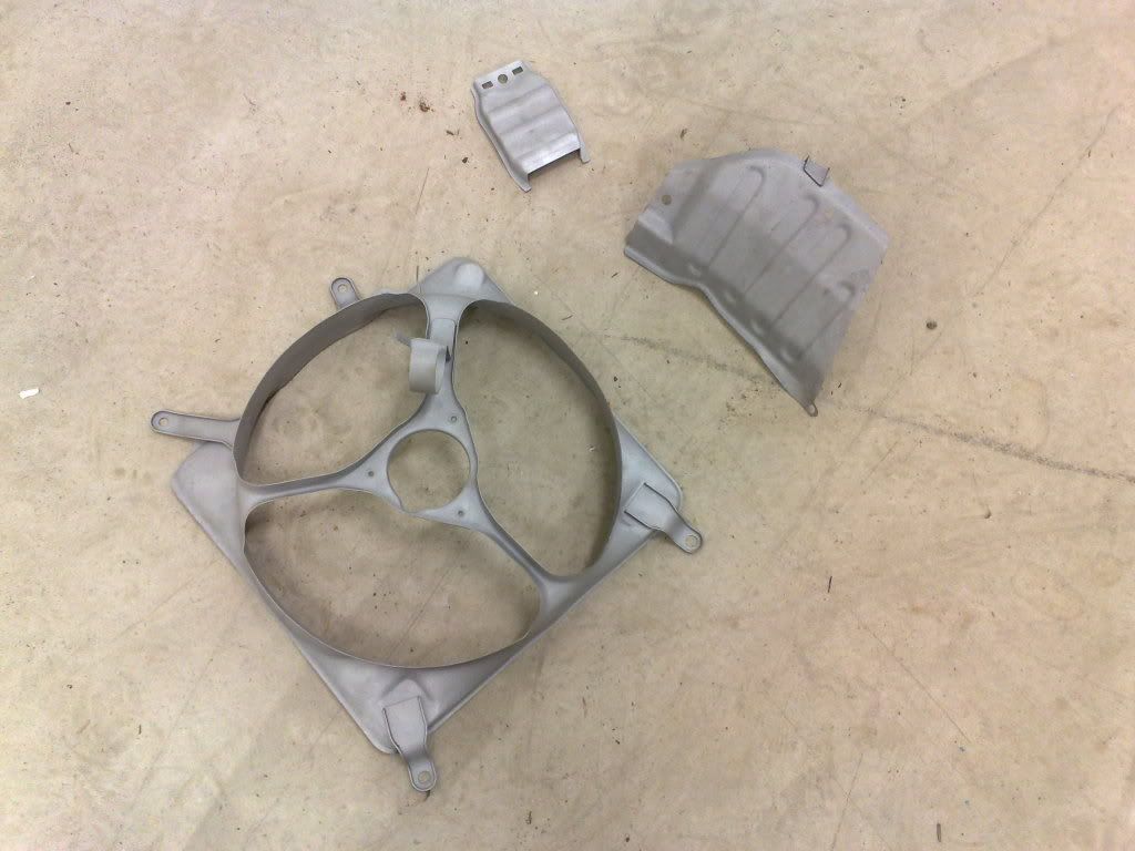

Sandblåst diverse deksler.
Sluttresultatet av innsuget og toppdekselet.
Skjermene kunne ikke ha passet bedre til og være fra en annen type bil.

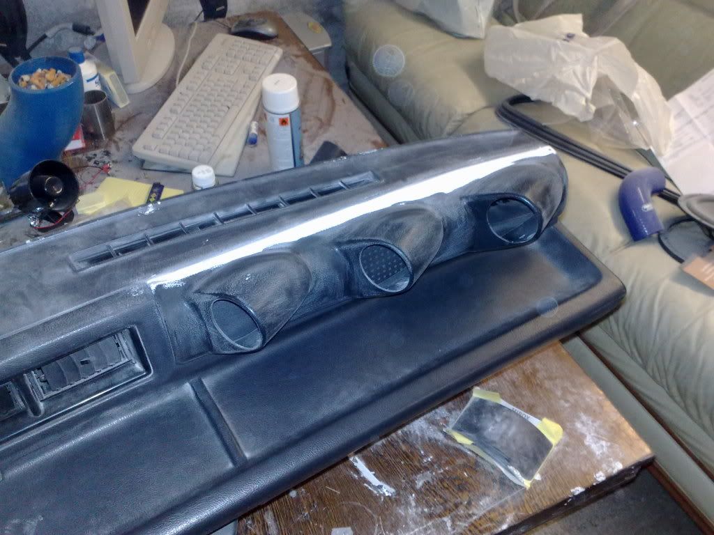

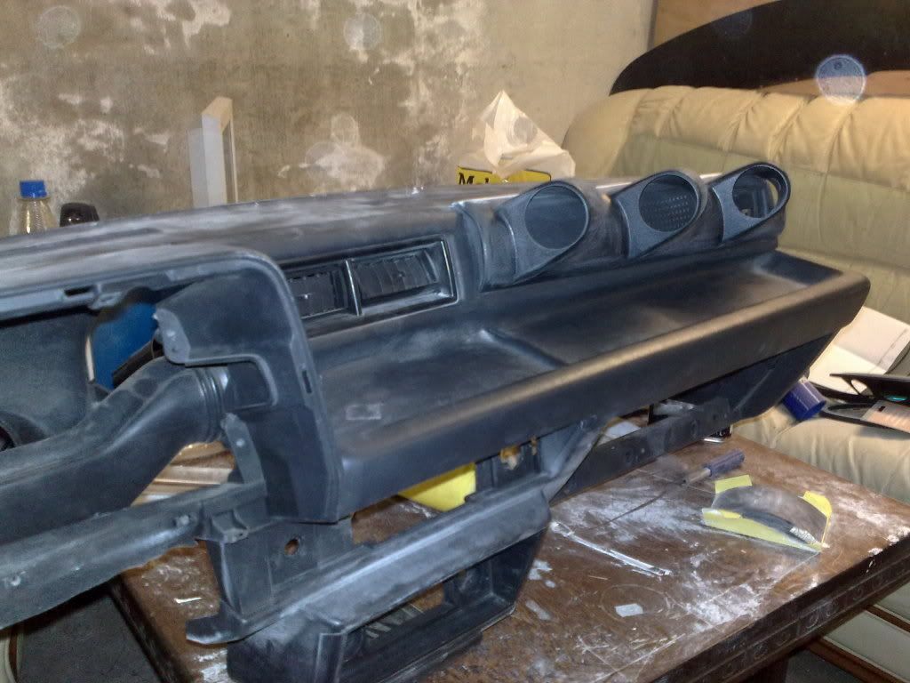

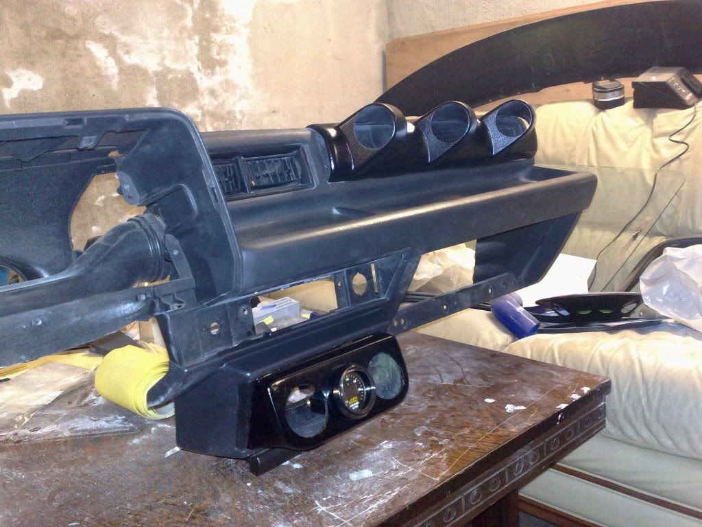

Instrument-holdere.
Endelig resultat.

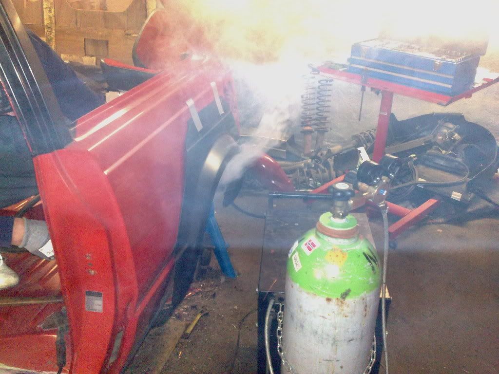

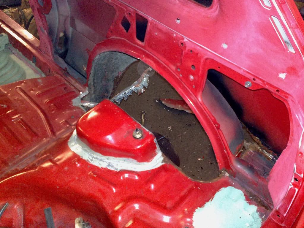

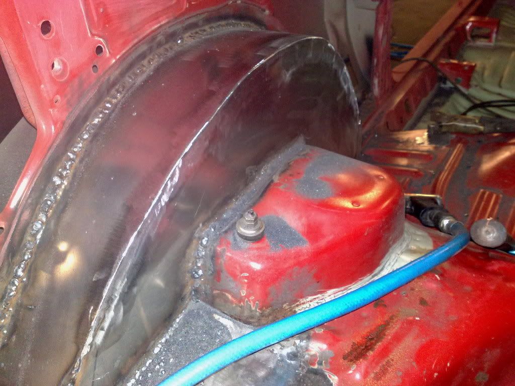

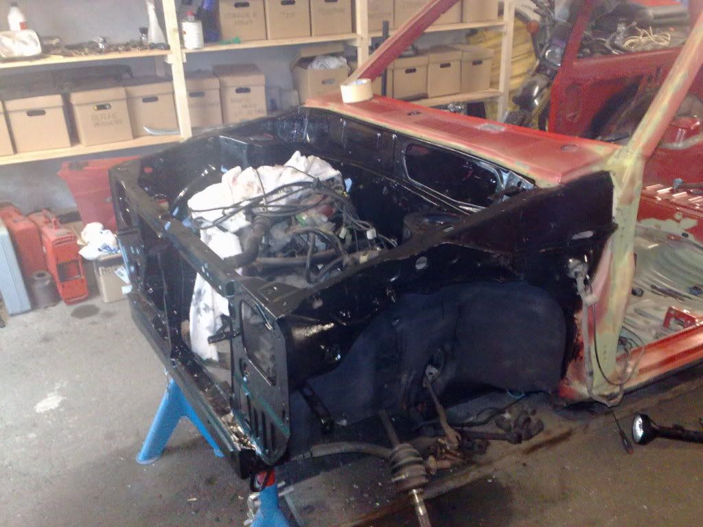

Venstre innerskjerm gjenstår sliping av sveiser.
Arbeidet med høyre side er igang.
Feste til batteriboksen

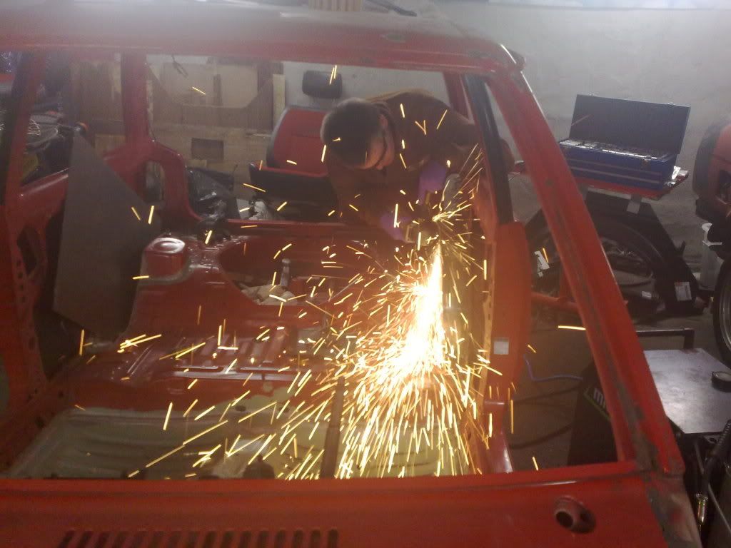

Fikk slibt ned litt av sveisen :)

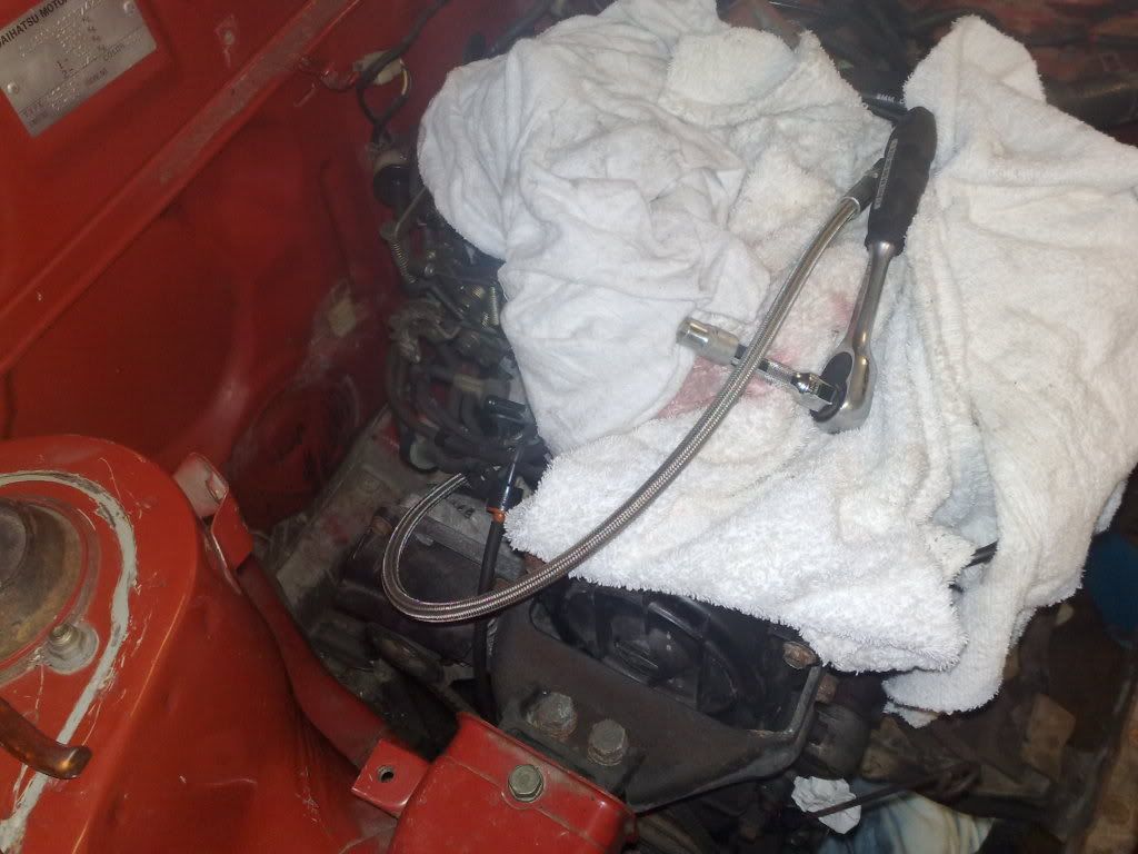

Montert oljeslange til turboen. Gikk endel timer her, var noe så inni #%¤&! trangt og utilgjengelig å komme til!

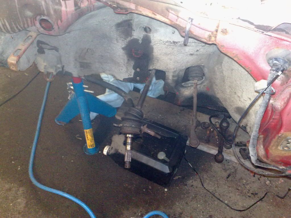

Demontert venstre hjuloppheng.
Her må jeg ha nye foringer til hullet på bærearmen hvor stab. staget er festet.

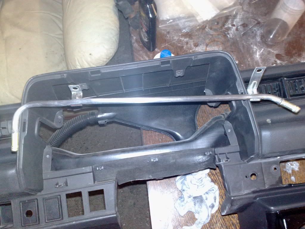

For og få litt variasjon i arbeidet begynte jeg og våtslipe/polere opp vakuumrøret som er mellom bremsekraftforsterkeren og innsuget.

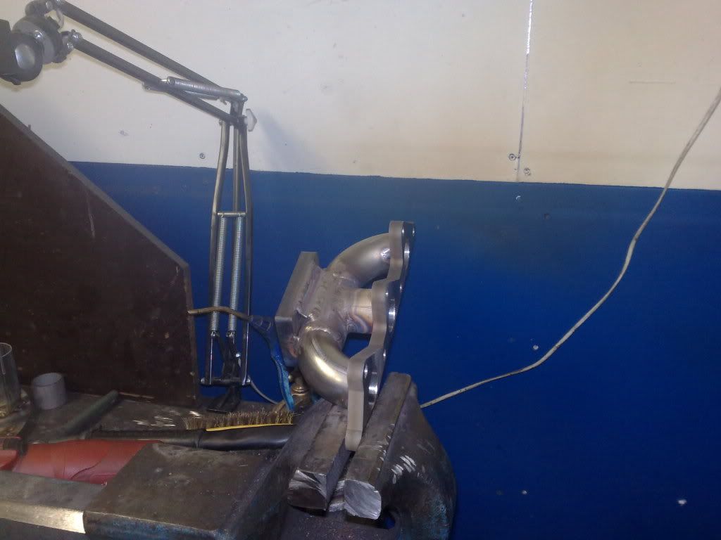

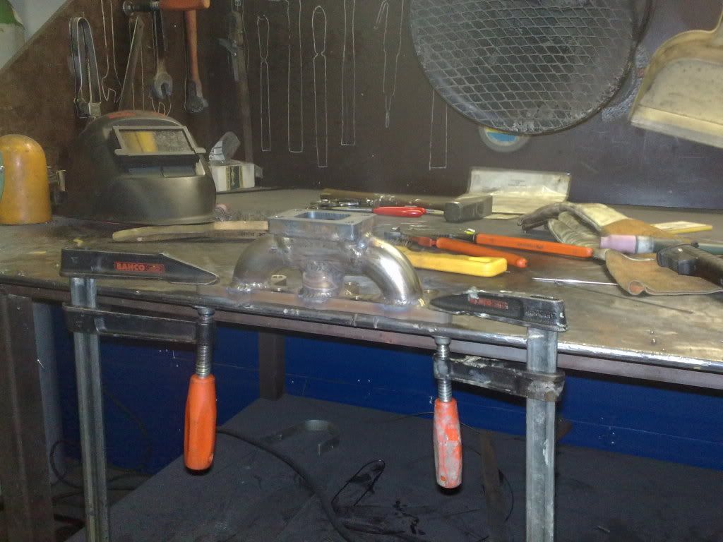

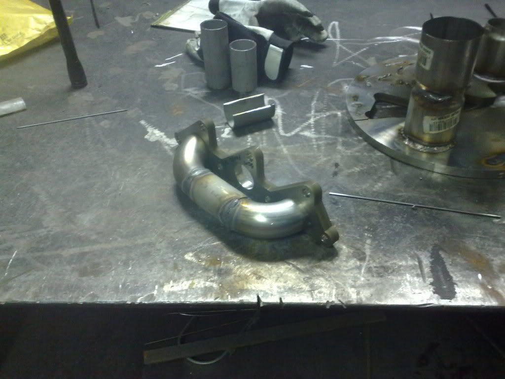

Manifolden er ferdig, kun plansliping gjenstår.

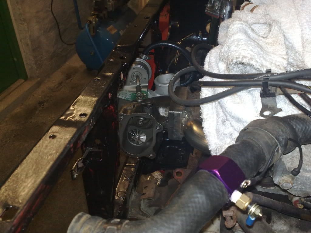

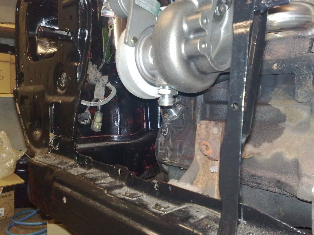

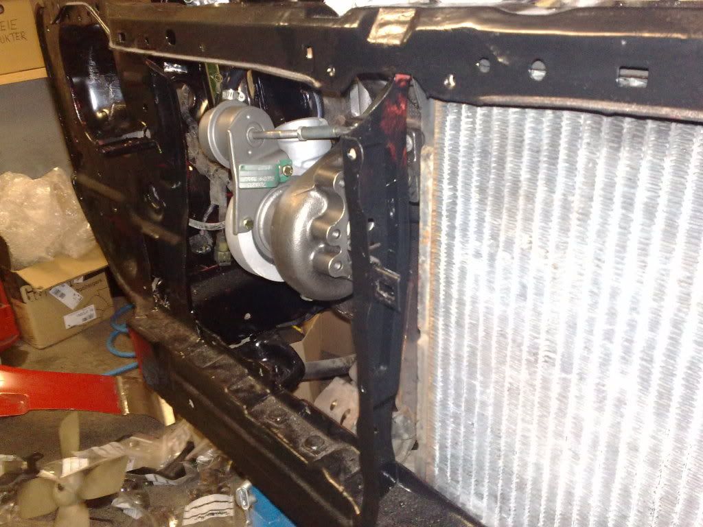

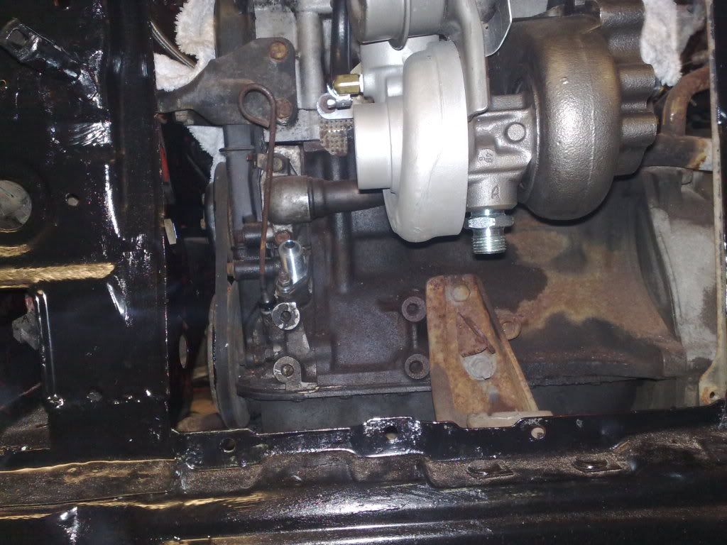

Fikk prøvemontert manifold og turbo. Som man ser på bildene kommer returen på turboen lavere enn retur-hullet på blokka.
Så her må jeg blende det originale hullet, og flytte det nye til en litt lavere posisjon. Kanskje på toppen av bunnpanna?
Må og kappe bort litt stål på bilen slik at downpipen får sin plass.

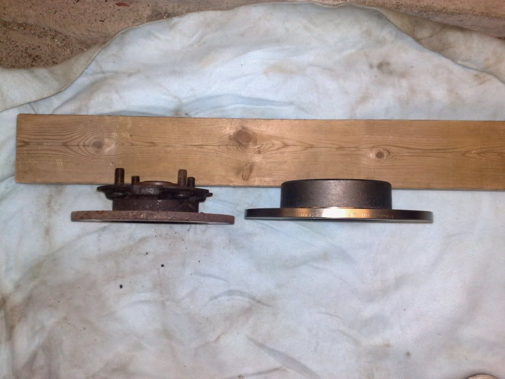

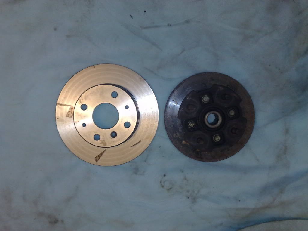

Eneste minuset var at bremseskivene jeg fikk er langt ifra de jeg skal ha.
Har sendt mail med bilder, og får nok svar i løpet av morgendagen.

Fett grenrør du har mekka deg :)
Ser ut som vanlige G100 skiver du har fått tilsendt. Skiver etc må davære billigere å kjøpe hos din lokale delebutikk en tilsendt fra england?
Som jeg sa tidligere ,bygg om til G100 fjærbein foran ;) Får du kraftigere bremser også
