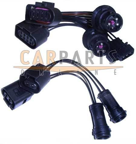

Anders W Skrevet Februar 9, 2009 Forfatter Rapporter Share Skrevet Februar 9, 2009 Facelift er nok det peneste. Ser det selges overganger: Noen som vet hvor? Listene burde helt klart vært lakket. Skal høre på møller om de har noen tips. Men takk for alle svar. Siter Opel Kadett C Opel Rekord 2.0 E 1986 (skrotet) Opel Rekord 2.2i 1984 (skrotet) Opel Vectra A 2.5 C6 1995 (Solgt:( Opel Vectra C 1.9 CDTI OPC line 2007 Lenke til kommentar Del på andre sider More sharing options...
Sandmo Skrevet Februar 9, 2009 Rapporter Share Skrevet Februar 9, 2009 Du kan kjøpe slike ferdige adaptere på ebay eller du kan sende en mail til quattroco og høre på pris der;) Du ender sikkert på ca det samme:) Siter Bilforumet.noModerator: Bilpleie Lenke til kommentar Del på andre sider More sharing options...
pett3r Skrevet Februar 9, 2009 Rapporter Share Skrevet Februar 9, 2009 Du kan kjøpe slike ferdige adaptere på ebay eller du kan sende en mail til quattroco og høre på pris der;) Du ender sikkert på ca det samme:) du får ikke adaptere på quattroco, men koblingshus som du kobler på de gamle kablene... jeg betalte 400 for de kontakthusene og koblingsmateriel + rele(for at fjærn og nærlys skal lyse samtidig), mens på ebay må du ut med ca. 700 for å få dem hjem til norge Siter - 04 audi a4 tq x 03 vw passat tdi x 99' audi a4 1.8t x 89' audi 80 1.8 Lenke til kommentar Del på andre sider More sharing options...
Sandmo Skrevet Februar 9, 2009 Rapporter Share Skrevet Februar 9, 2009 du får ikke adaptere på quattroco, men koblingshus som du kobler på de gamle kablene... jeg betalte 400 for de kontakthusene og koblingsmateriel + rele(for at fjærn og nærlys skal lyse samtidig), mens på ebay må du ut med ca. 700 for å få dem hjem til norge Pirk;) Siter Bilforumet.noModerator: Bilpleie Lenke til kommentar Del på andre sider More sharing options...
pett3r Skrevet Februar 9, 2009 Rapporter Share Skrevet Februar 9, 2009 Pirk;) sry da:), men syns trådstarter skal få riktig informasjon :blunk: Siter - 04 audi a4 tq x 03 vw passat tdi x 99' audi a4 1.8t x 89' audi 80 1.8 Lenke til kommentar Del på andre sider More sharing options...
Sandmo Skrevet Februar 9, 2009 Rapporter Share Skrevet Februar 9, 2009 sry da:), men syns trådstarter skal få riktig informasjon :blunk: Hehe:) Det var ikke SÅ feil da:op: Siter Bilforumet.noModerator: Bilpleie Lenke til kommentar Del på andre sider More sharing options...
mordi87 Skrevet Februar 9, 2009 Rapporter Share Skrevet Februar 9, 2009 du får ikke adaptere på quattroco, men koblingshus som du kobler på de gamle kablene... jeg betalte 400 for de kontakthusene og koblingsmateriel + rele(for at fjærn og nærlys skal lyse samtidig), mens på ebay må du ut med ca. 700 for å få dem hjem til norge eller du kan bruke 10 kr for kabelsko å kappe av gammel kontaktene å bruke dem;) Siter [-1986 VW Jetta 1.6 -] [-2003 Audi A4 1.8T stv-] [-1996 VW Golf 2.0 GTI -] SOLGT [-1998 Audi A4 1.8T -] SOLGT [-1989 VW Golf 1,8GL -] spiker [-1985 VW Golf 1,6CL -] spiker Lenke til kommentar Del på andre sider More sharing options...
