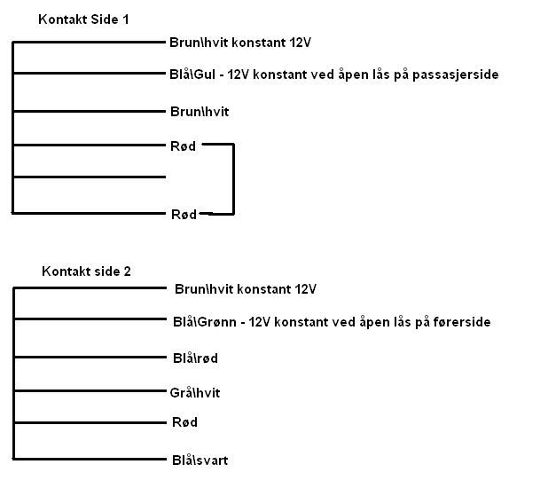

oki. då var det min tur til å bli gal av denne forbanna elektronikken.. er jo 3 år siden sist elektrotime :P
bilen er en 95 mod.. har målt å styrt litt å laget en liten tegning for å vise hva jeg har og hvilke farger det er på drite.
den første tegningen er den kontakten med 11 ledninger på.. tegnet den opp fra hver sin side på en måte..:
bruksanvisningen som fulgte med. den nederste er for VAG :

den øverste tegninga, er den fra kontakta på sentrallåspumpa? isåfall så skal dette funke:
er fra sentrallåspumpen ja..
hmm.. ja eg så lenge på den tegningen.. men får det ikke til å passe inn i hodet mitt.. forstår pluss og minus.. og den som er konstant, er det den 3. som er vist der da? og i tilfelle så har jo eg 2 som er konstant og drit.. og eg husker ca 10% av d eg hadde på elektroen.. hehe
