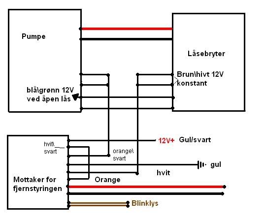

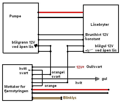

oki.. no tror eg at eg skal få det til. men et spørsmål først:
jeg har jo to ledninger med konstant 12V og 2 ledninger som gir 12V ved åpen lås..
hvilke av disse "parene" skal jeg klippe og koble meg inn på? jeg antar jeg må koble parene sammen til 1. hvilke av parene er altså "main ledningen" ref denne tegningen
edit: laget noen tegninger sånn som det ser ut baki bilen min og hvordan planen min er nå
alternativ 1
alternativ 2
Endret av TiM

eeehhmm, hvilke farger er det på de da? har du funni den blå/grønne?
har funnet den ja.. den gir 12V ved åpen lås på fører side..
jeg må ha dette inn med teskje tydelig vis :P hjernen min har gått i lås no.. :\
mulighet 3 ??

men eg tror mest på 3, kan ikke se for meg at det skal være nødvendig å få signal fra begge bryterne! skal ned å teste no.. og då blir det drite me dobbelpuls og blabla etterpå.. eg tror eg spyr
96 A4 1.8TQ
ang. dobbelpuls så skal det bare være å flytte en "jumper", eller klippe av en ledning;) bruksanvisning er en fin ting ;)
ja d sto noe greier om at om eg hadde vakumlås så sku eg klippe over en ledning. noe eg gjorde, og no funker alt :D takk for hjelpen du! det var alternativ 3 som gjorde susen..
