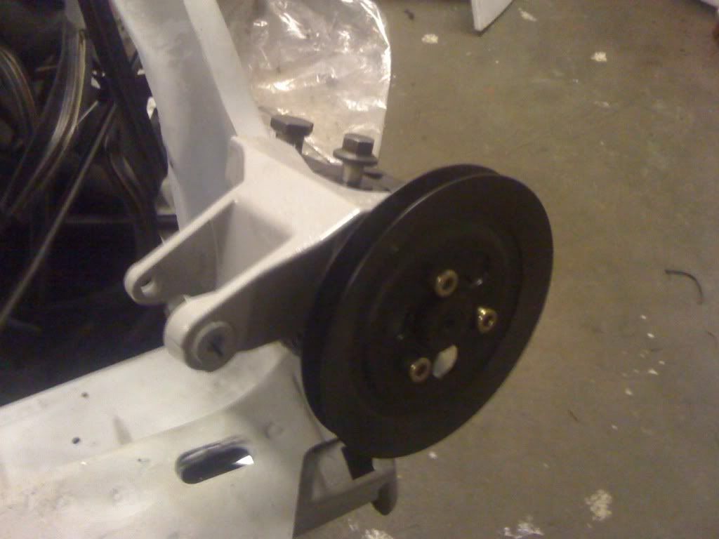

Innom værste idag og puslet litt, Montert sammen servopumpa med nye skruer og slikt. Nydelig !
(Bilder lyver litt på fargen, den er ikke hvit som det kan se ut på bilde. Den er sølv.)

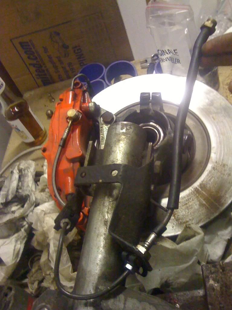

Har laget nye bremserør forran da jeg har skaffet meg stålombundede slanger.
Så da begynner nava og bli klare for og monteres på bil igjen....

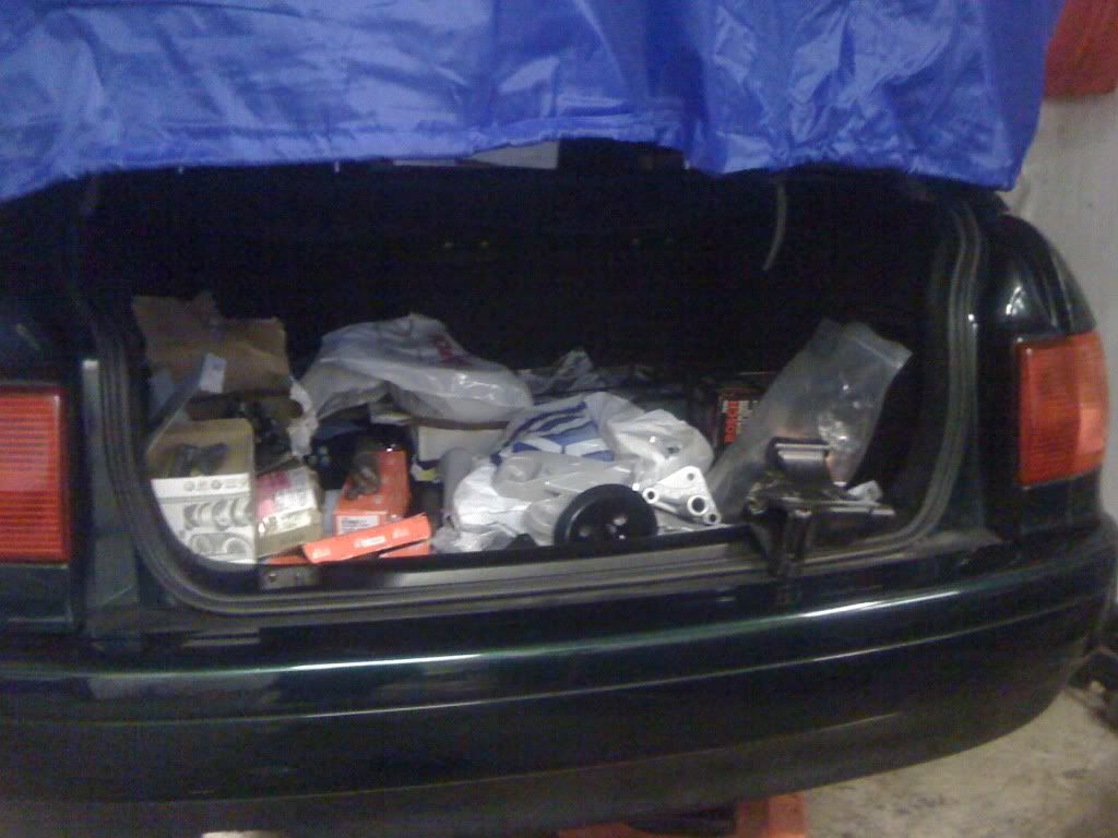

Ellers er delelageret baki bilen nokså fult nå.... HÅper og få noe av delene på bilen værtfalll.....
