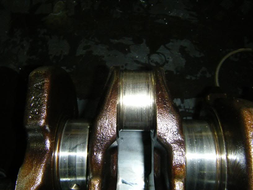

Da etter litt har jeg fått litt arbeidslyst igjen. Demonterte bunnpanna idag og fikk tatt en titt. Råde 3 & 4 kan jeg kjenne det er klaring mellom veiv og lager. Mest på syl 4.

Pakke fra 034ms er på vei i express fra statene så håper og få ting på stell fort. Trenger også forøvrig nye råder, evt enkelt råder da minst en av dem har rådelagret vært med ei runde rundt og da lagd riper og slikt i råden.

Strand Racing stilte opp med arbeidslyst idag og vi demonterte hele motoren så veiv er klar for og bli polert. Takker så mye for hjelpen !

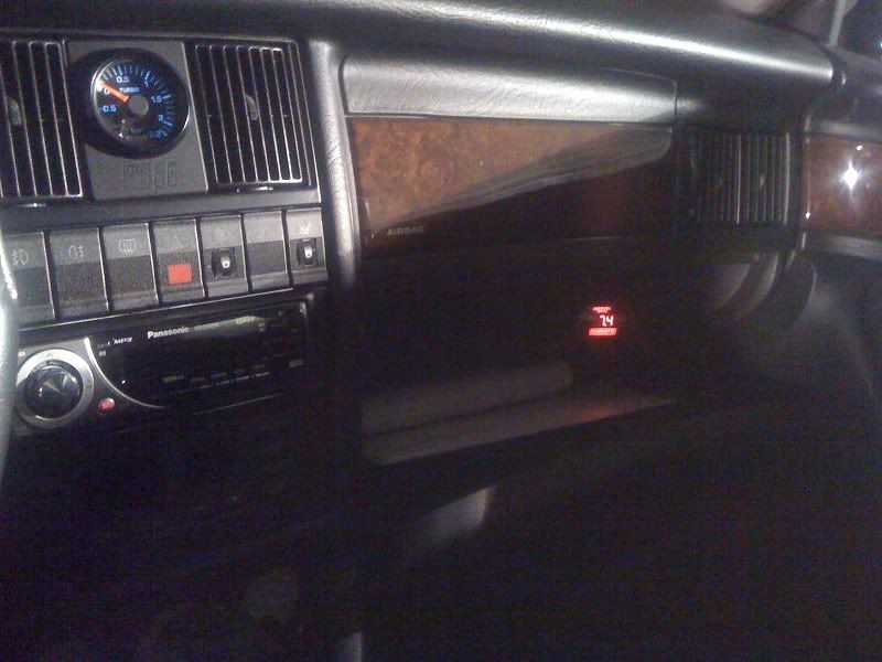

Idag gikk dagen til montering av bredbåndslamda. Jeg tenker litt og holde mest mulig OEM innvendig ibilen så da fikk den plass i hanskerommet. Men igrunn fornøyd med plasseringen da både fører og passasjer veldig lett kan følge med på tallene.

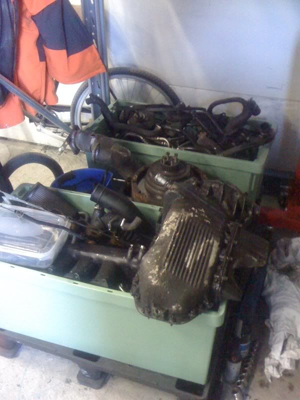

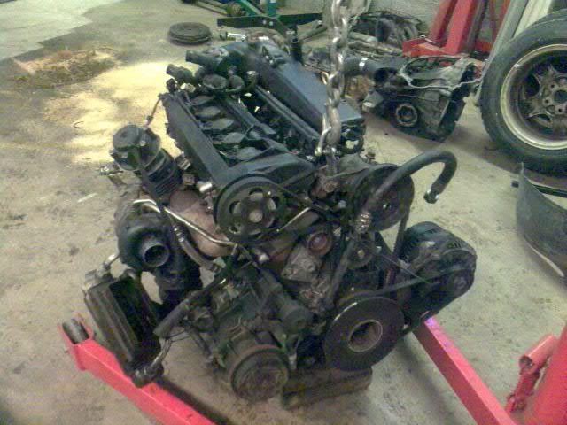

På onsdagen gikk dagen til og demontere motor som sto i S2en, var så uheldig og knekke en oljering på det siste stemplet jeg tok ut. Så da måtte dette løses fort, Steinar Sjaastad hadde ett komplett stempelringsett liggende som jeg var så heldig og få kjøpe ! Takker så mye for hjelpen. Disse var jeg igår og hentet for og kunne montere sammen herligheten idag.
Strand Racing stilte opp med arbeidslyst idag og vi vasket og smørte opp så det holdt. Alle lager nytt i bunndel, alle råder nye, nye pakninger stort sett over alt. Så da håper jeg alt skal være prima vare igjen. Motor står nå klar for hentes og fraktes til værste for og settes inn imorgen.

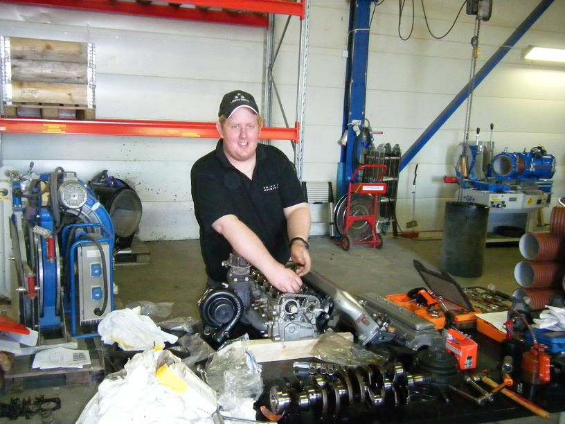

bilder gammel veiv
Bilder av forbøyd eier som ser fram til og få fart på familiebilen

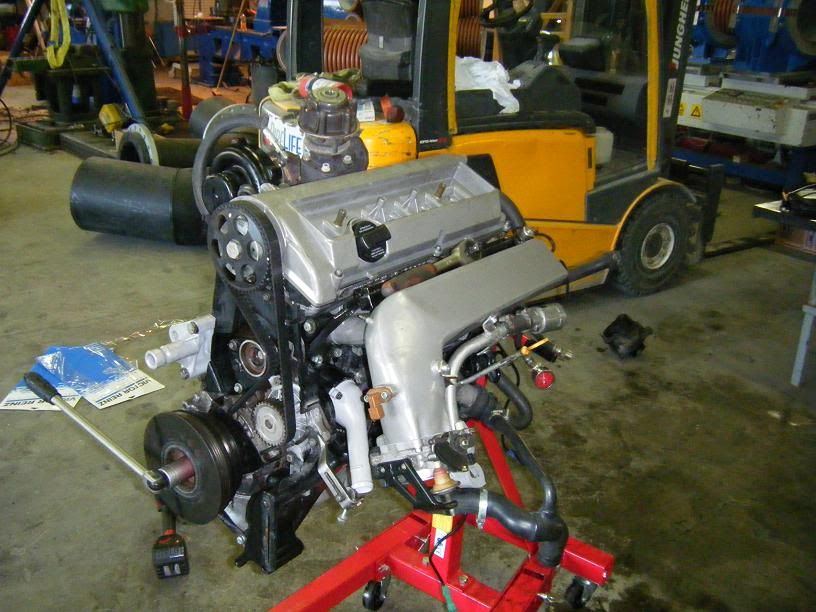

Bilder komplett motor bygd opp igjen

dagen idag begynte med og heise motor inn i bilen. Fant ut at jeg ville montere dp før jeg heiste den inn for jeg syntes det er ett sant helvete og få strammet noen av de skruene.... Så den gikk inn med og senke travers og løsne drivaksel.
Nå står motor i, boltet fast til girkasse og chassi. Starter montert og timingen på motor mot svinghjul,kamdrev & kammene dobbeltsjekket så det var helt 100%.
imorgen blir det fult kjør og koble opp herligheten og sette på litt radiator +++++
Mye mulig oppstart iløpet av morgendagen.

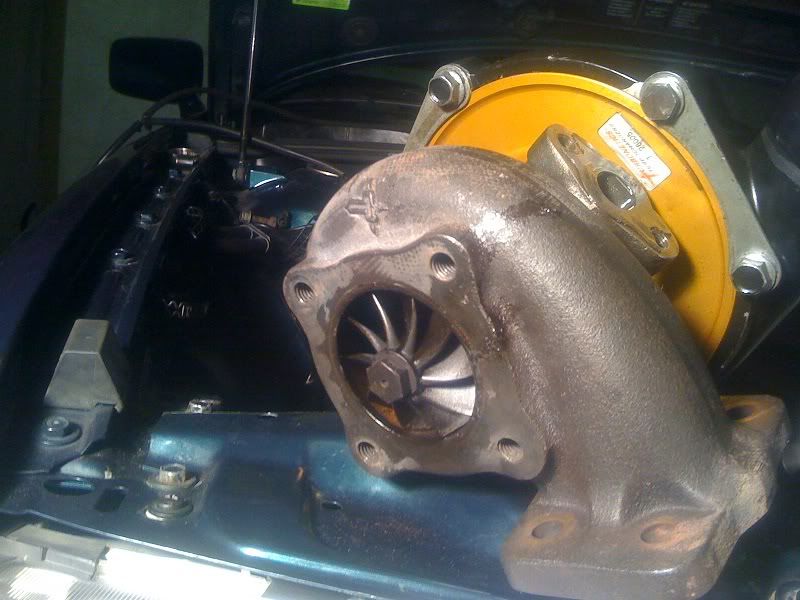

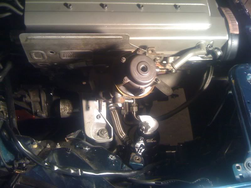

Stemningsbilde fra siste kjøretur da turbo takket for seg
Deffekt turbo demontert. manifoil var knusk tørr så da er feilen turboen.
eksosdel turbo

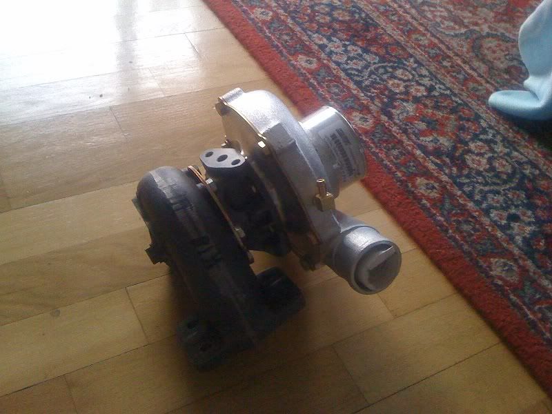

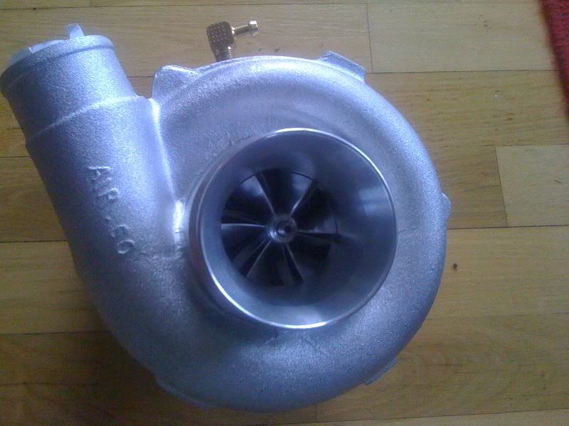

Idag fikk jeg melding om at turbo lå hos Jon ferdig maskinert og klar.
Turen idag gikk til de dype skogene i Skjeberg og hentet hjernen og turbo.
Så da har vi fått ihus en Pressision 5562 billet turbo med 10`er turbonetics eksoshus og AR63 kompressorhus
Så nå blir det fult kjør igjen for og få bilen på veien igjen iløpet av kort tid
