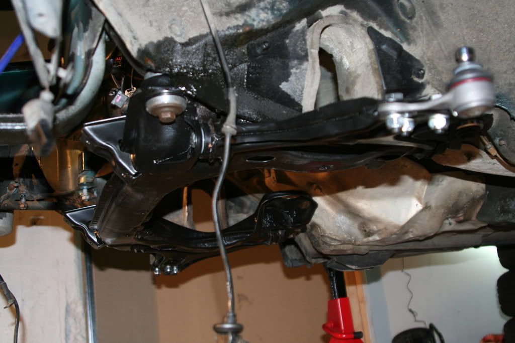

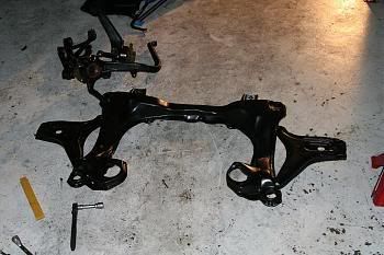

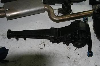

Diffen fikk montert nye 034 motorsport fester,

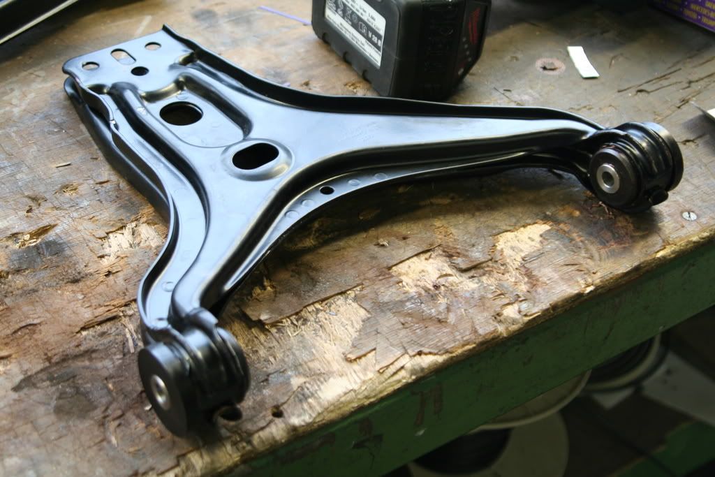

Travers forran montert med powerflex foringer. Klar for og settes inn alu traversforinger og heises på plass....
Nydelig og jobbe med rene deler.

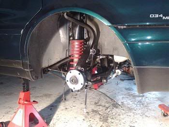

Her travers forran montert med alu traversforinger og bærekuler montert

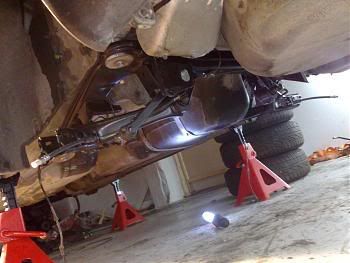

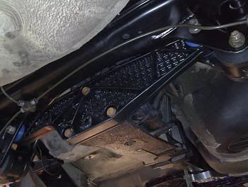

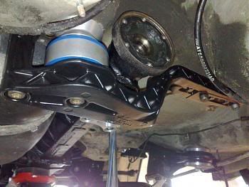

Travers bak sto for tur.....
Inn med alu foringene, bærearmer og spissestag så heises på plass.

Og da var det igrunn bare plankekjøring igjen og full gass.... bare tid som kunne stoppe meg.
Vi er nå på 7 Februar 2009
skru skru skru.... montere masse masse deilige deler....
skulle tatt kaliperene bak ett tak også siden jeg først gjør såpass, men er tidsspørsmål hvor lenge til de lever. Så derfor blir det slik, og når de tar kvelden blir det oppgradering til større bak også.... !

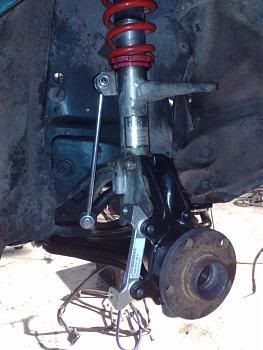

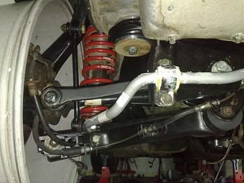

Her er mesteparten montert på bak. Whiteline 19mm stabstag med gromme foringer og alt helt nydelig.

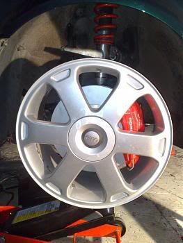

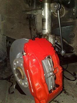

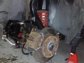

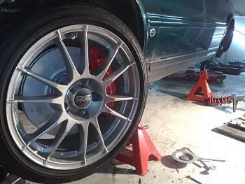

Da har vi kommet oss igjenom mye av tiden jeg har brukt så langt på bilen, Vi er nå på 11 februar og har begynt og montere forran
mesteparten nytt her også.... alt hjullager rundt hele bilen er nytt.... her montert med RS2 brakettene, nye lenkarmer til stabstag.
Så nå står jeg igrunn og venter på de 3 siste pakkene før den står på hjula sine værtfall. 1 pakke med bremseveske, 1 pakke med ferrodo DS2500 bremseklosser forran og 1 pakke med styreledd forran.
Men ting måtte jo prøvemonteres for og få opp lysten til og forsette....
Bildene forteller vell sitt :D

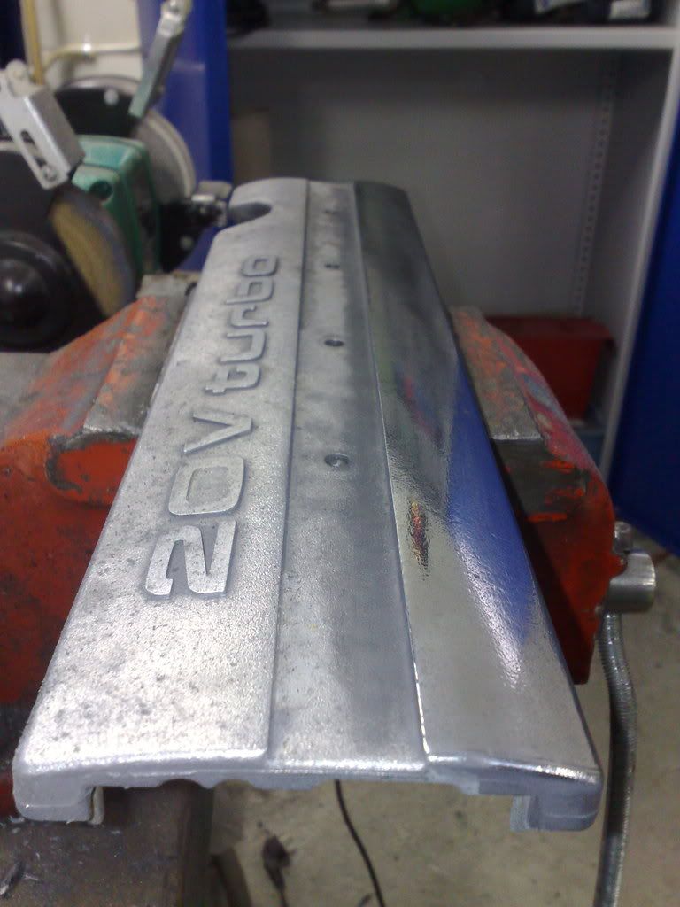

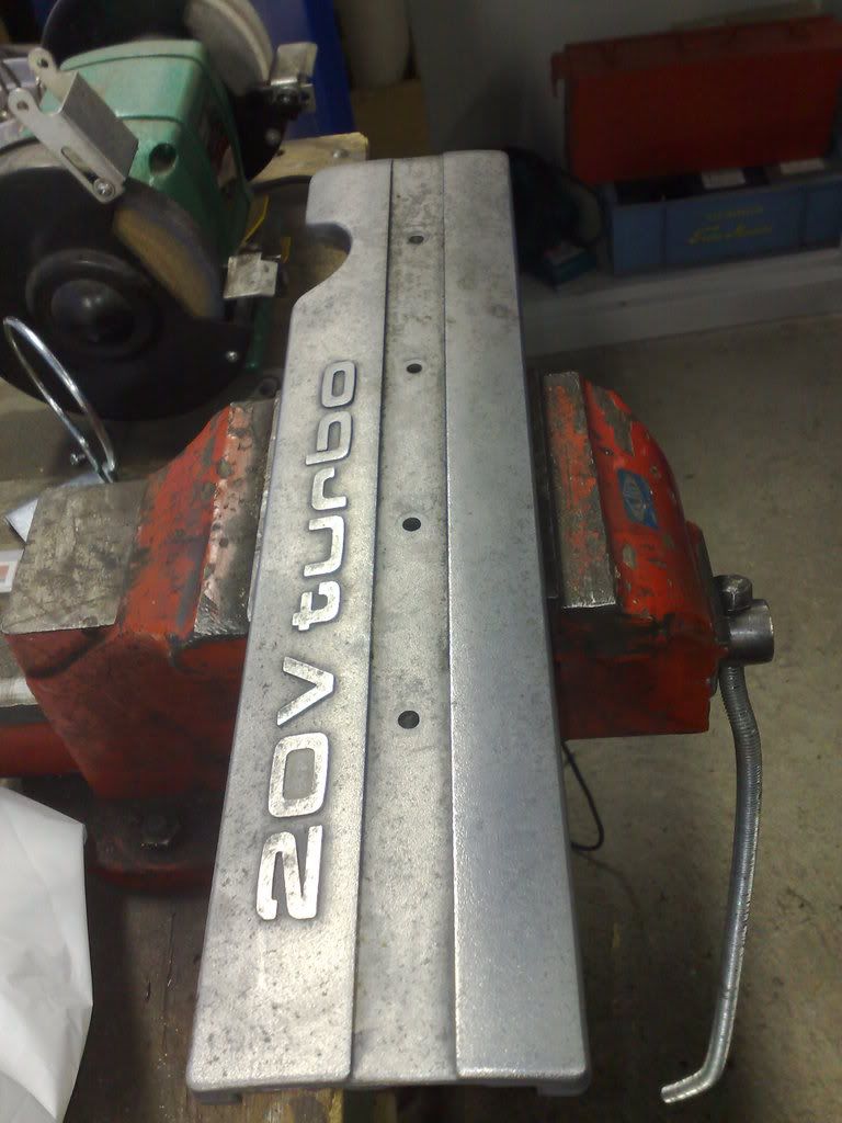

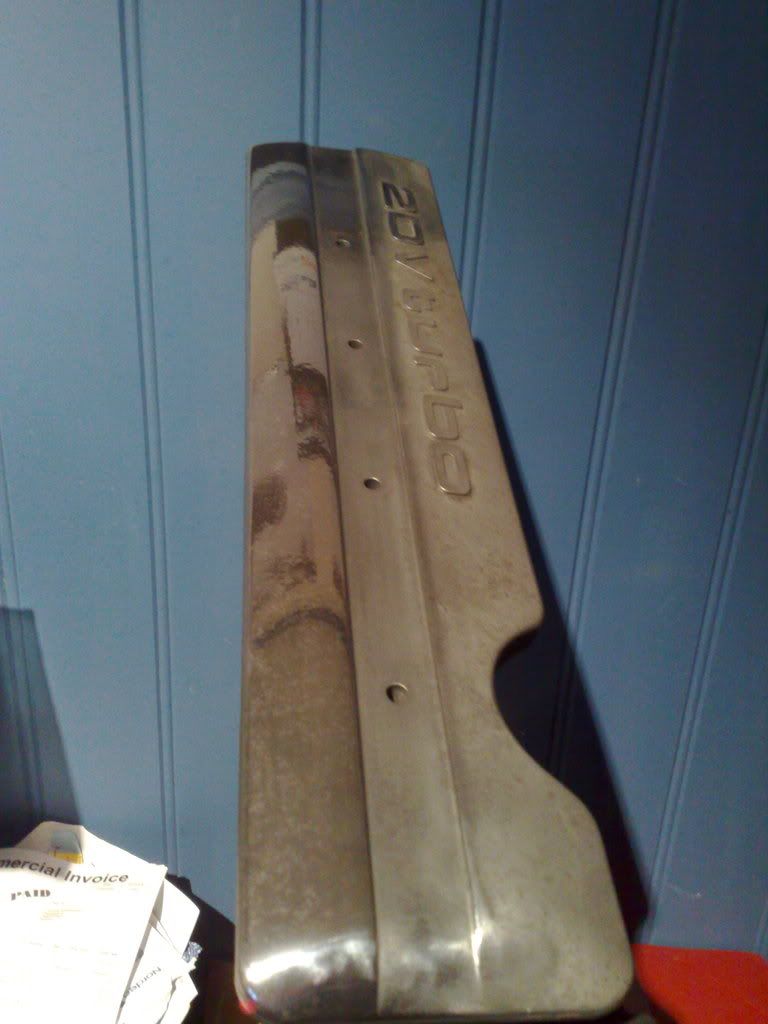

fukla litt med coildekslet idag.... vet ikke helt enda hva det blir.....
Valgene er ;
polere coildeksel og toppdeksel (se bilder )
pulerlakkering sort blankt
lakkering i en farge. kanskje audi sport fargene eller slikt ?
Forslag og meninger taes imot med takk !
Innsuget er forøvrig sort blankt

Liten handletur idag også.... Kjøpt EBC racing bremsevæske, bremseslanger forran fra RS2, indre og ytre. Pluss litt klips og diverse for montering av bremseslanger. Blir knall !
Venter på bremseklosser som er blitt sendt. Ferrodo ds2500. Tipper de holder til mitt bruk :)
Såååå, igrunn ser jeg for meg en stoooor luftejobb ettersom alt av væske er vekk . Menmen. blir morro !
