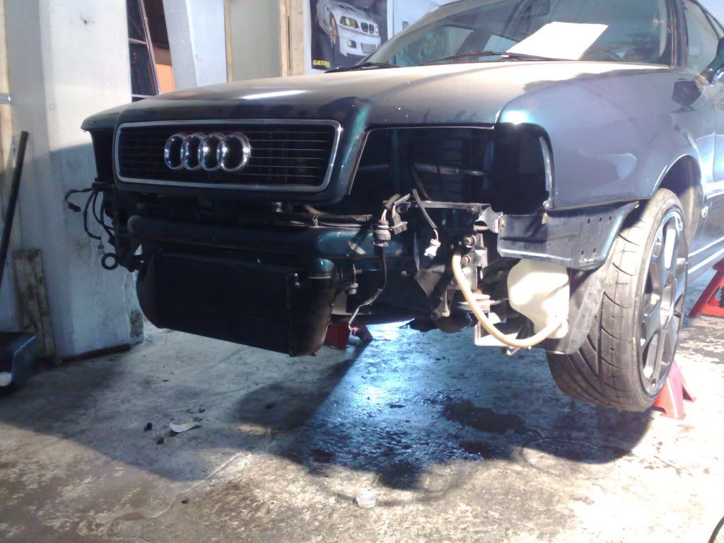

Tok fri fra lunsj på jobb idag for og få gjort unna endel småting på bilen. Montert inn 1 19raders setrab kjøler, koblet diverse småsnacks av ledninger og slikt. Bilen sto klar for første start klokken 1800 ca.
Første case var at bensinpumpa ikke gikk. Dette måtte jo feilsøkes på og vi målte fram og tilbake overalt. Endte med at det var koblet om slik at pumpa sugde istede for og flowe. Så etter dette fikk vi fuel fram til fuelrailen men vi hadde mangel på gnist også.
Masse om om men med feilsøking, ringing til Johnsen Racing og tips hva man kan sjekke. Etterhvert gikk vi over koblingsrekka bak innsuget. Der har vi vært halveis fargeblinde. Så den ene som skulle gå til de tidligere POS enhetene som nå er byttet ut med 034 coil kit var byttet om med en sensor som står mot svinghjulet. Vi byttet om den og klokken 2145 starta gomaskinen

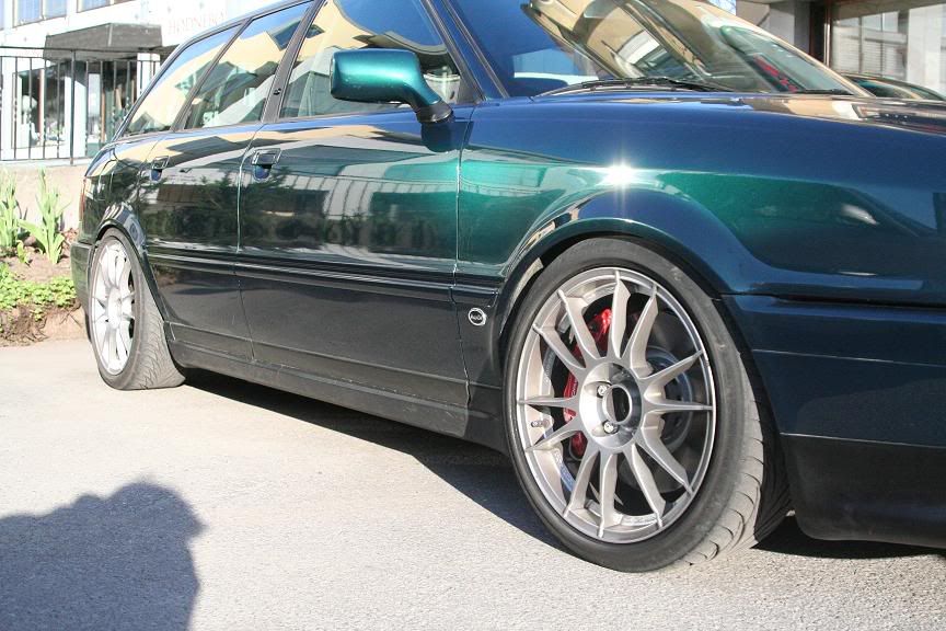

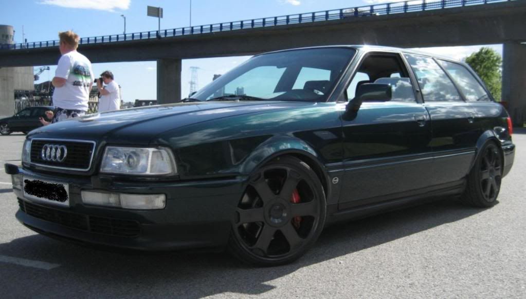

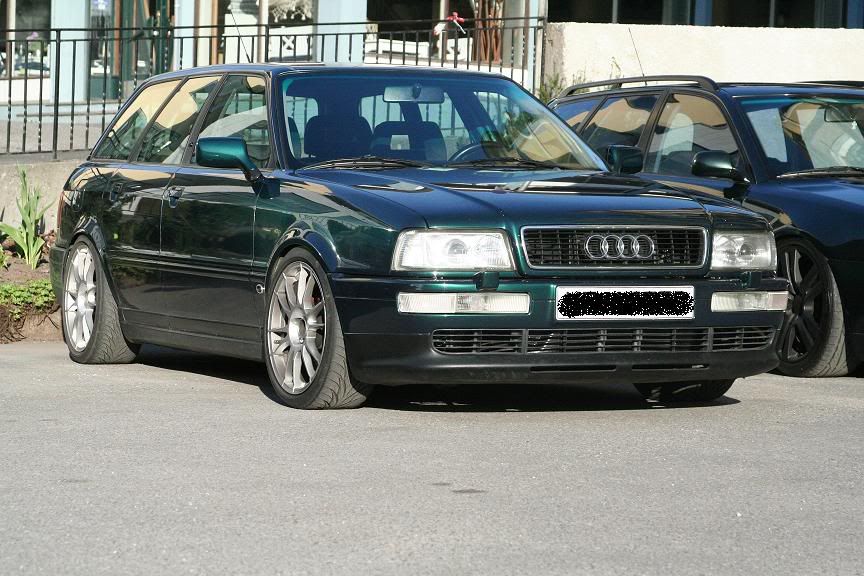

Legger ved ett bilde av hvordan bilen ble med avusene. har fått veldig mye rare komentarer på de. også fått endel positive tilbakemeldinger !
Hører gjerne fler ! Og ja, må få sotet ruter også på den nå. Da tror jeg den hadde blitt råtøff
Om man titter litt nærmere på personen i hvit t-shorte like bak bilen så har jeg fått airbrushet ett bilde av bilen på ryggen:D
