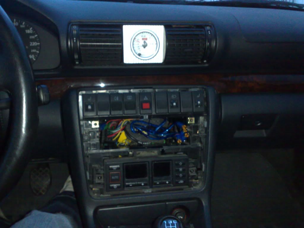

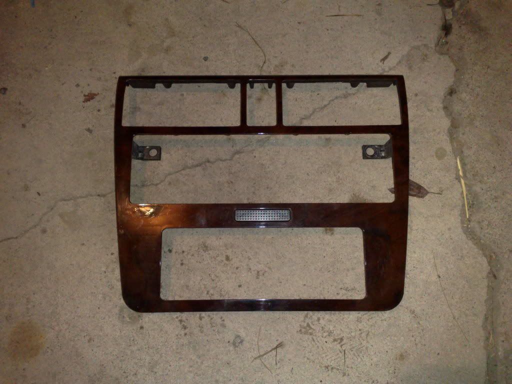

Da er deksel rundt cd spiller av og klar til lakkering:)
de fleste vet nok hvordan enn får av den lista men legger ut bilder av det alikevel je:)
skrur først ut de to brakkettene som sitter på hver side av cd-spiller!
18032009216.jpg?t=1237403680
bak de så sitter det en skrue på hver side!
18032009217.jpg?t=1237403776
så er det bare å ta det av,sitter klipset hele ramma,så er lurt å bruke en liten skrutrekker i nedre hjørner!løsner lett i toppen men litt knot nede ved klima display.da blir det sånn!hehe
18032009218.jpg?t=1237403520
da er den klar til lakk:)
