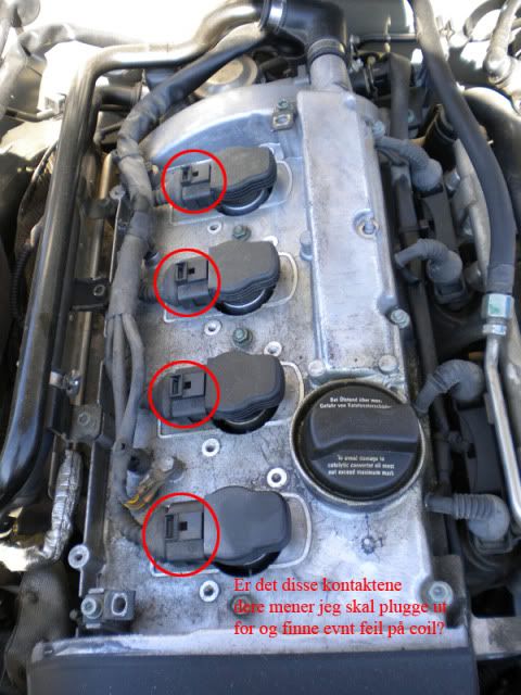

enkleste måten å finne ut om det er deffekt coil, er å la motoren gå, og dra ut ledningen til en og en coil. dersom du drar ut ledninga til en coil, uten at det er noen endring, har du funnet feil ;) Det er bare lav spenning før coilen, så ingen fare for støt eller denslags.
Hos meg var det feil på coil 2, men fant ut at denne ikke fikk tennings signal fra tenningsforsterker.
(tror denne forsterkeren sitter litt vanskligere til på nyere biler)

Okei. var akkurat ute og tok et bilde for og sjekke.
bilde av motor:
så da plugger jeg bare ut en av disse av gangen for og sjekke om det blir endringer i motorgangen ?

Fant mestsannsynnlig ut hva feilen var. Coil nr2 fra toppen og nedover er gåen. Plugget ut kontakten og den kontakten var den eneste det ikke skjedde noe når jeg tok den ut.
Så takker for rask tilbakemelding. Gad det er bra man har sånne her forum så man slipper og levere inn bilene for og sjekke sånne her små feil:) så på mandag må jeg dra og bestille en ny coil. Vet noen forresten va en sånn koster?

jeg bytta alle coilene på onsdag fordi det var en som gikk.
De nye er mye bedre en de orginale, de kommer ikke til å bli ødelagte.
Nå som en har gått hos deg kommer sikkert de andre til å gå etterhvert så jeg anbefaler det å bytte ut alle, Jeg betalte 1200 for 3 stykker på tirsdag, bare 3 siden det var en som var byttet i januar. Denne prisen var med rabatt hos møller. Jobben gjør man selv på 2 min.

går fint å bytte en om gangen også, evt ta seg råd til å ha "en ny" en i bakhånd.
men prøv å fysiskt bytte plass på den deffekte coilen for å være sikker.....
Jeg hadde "signaltap" fram til coilen, og da var det "forsterkeren" som evt sitter på luftfilterboksen som var problemet hos meg.(er ikke sikkert du har denne hos deg)
bare så du er sikker på at det er coilen som er gåen.

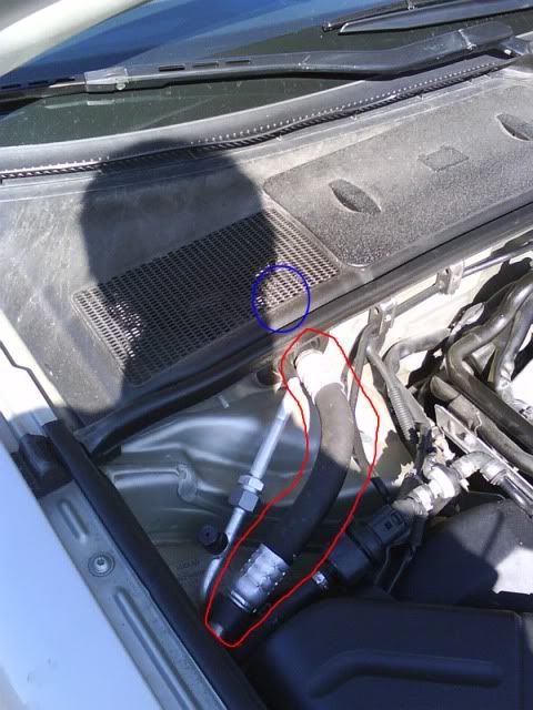

La merke til flere ting, kom sånn rar lyd fra motoren når den stod på tomgang, hørtes nesten ut som ventiltikking.
Hørtes nesten ut som det var en lekkasje fra den slangen som er merket rødt på bilde:
Bare at det kom fra den deln av slangen som er underdekselet som er merket med blå. hva er det som er i den slangen egentlig?

Da var coil problemet fiksa, de hadde heldigvis denne på lager så fikk fiksa bilen med en gang. Nå er det bare bensinpumpa og bremseklossene bak som må byttes så skal bilen være i topp form :)
