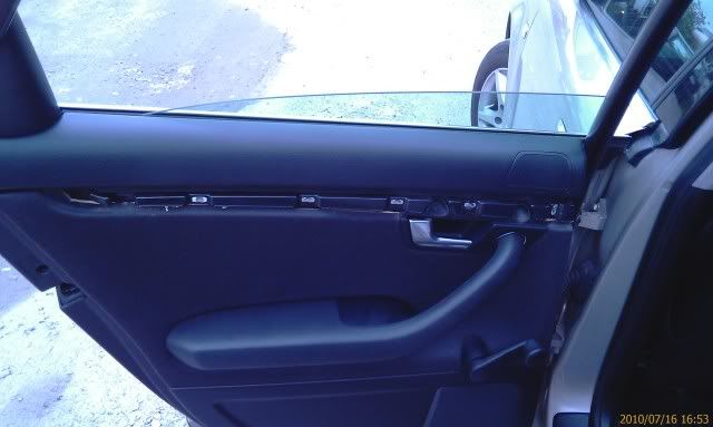

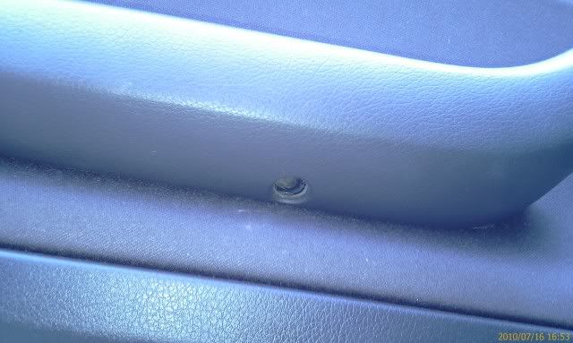

dører :)
forran må du av med pyntelista innvendig. denne napper du ut enkelt ved å ta tak ytterst og nappe ut. inners sidder den i ett spor så du må da dra lista bakover mot baken av bilen :)
der vil du da finne ca 4 skruer .... skru ut disse samt noen i dørhåndtaket bak det lille dekselet (armlene)
da burde trekket være rimelig løst :) husker ikke helt hvem retninger du skal dra i men det ser du :)
bak er det igrunn det samme, med mindre du har sveiv bak da. da må denne også løsnes.
håper det var til hjelp for deg frøken :D
Takk :D får se en gang til, for prøvde, men fant bare 5 skruer ca til sammens. De 4bak pyntelista og en under armlende.
Bilde:
Fant ikke noen flere plasser jeg kunne løsne på :p
