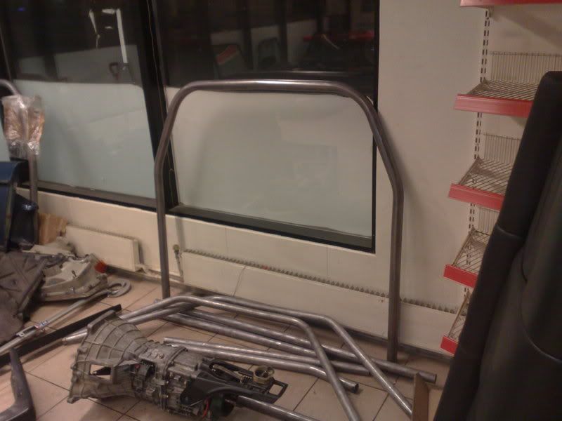

ellers er bur innkjøpt, bestiller coilovere fra pedersens over helga, om ikke noen vet om noe billigere! coilovere både foran og bak:)
foringer og unibolts i understell, nye bensinledninger og bremserør hele veien, fuelcell, 4 punkt seler og div div sånn småstæsj =)

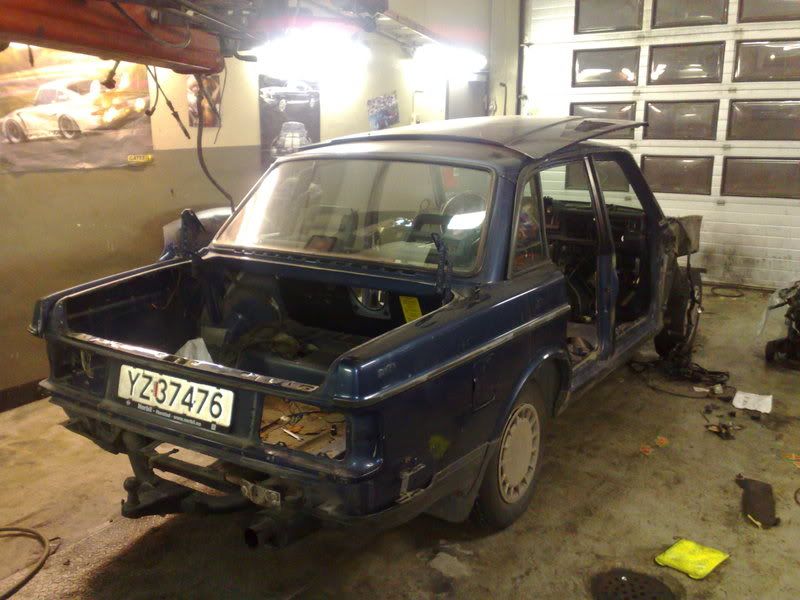

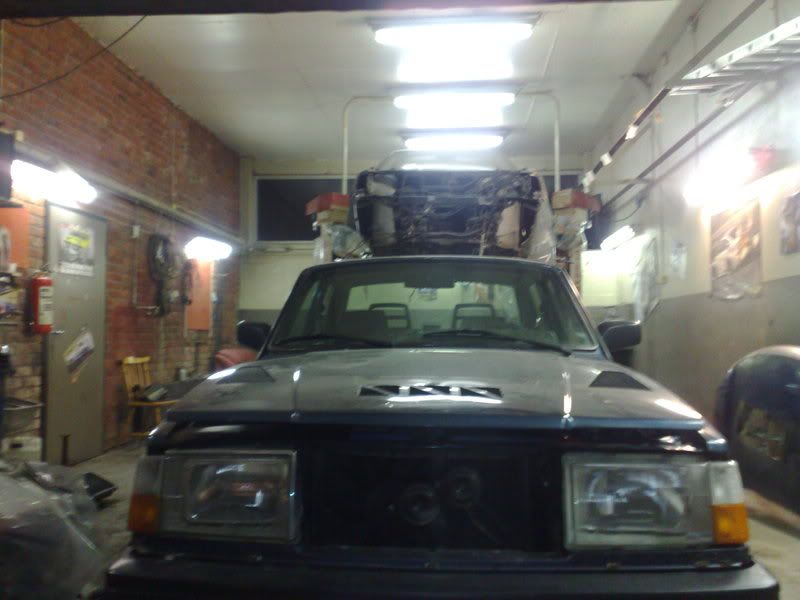

rett etter den ble satt inn i garasjen:) skal bort i morgen fortsette ribbe, tar bilder omgående som jeg skrur og kommer til å legge ut=)
orket ikke ta flere bilder siden det nå ser ut som orginal 240, kjedeli:P

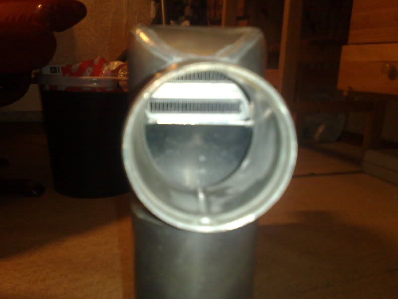

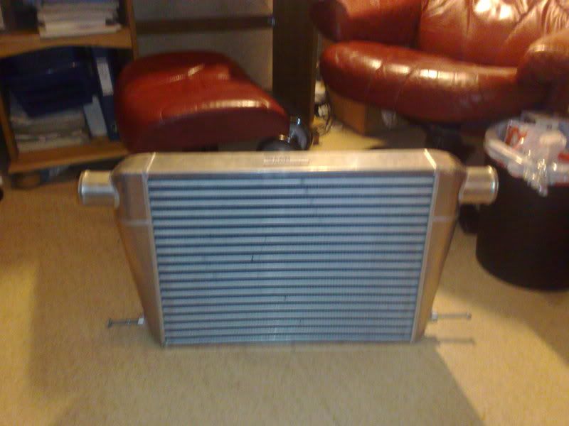

bilder av intercooler..
ser inni røret at det er en plate sveiset inn for å føre deler av luften til nedre del av intercooler for best mulig kjøling og få brukt hele kjøleren:)
okei okei, jeg fatter=)

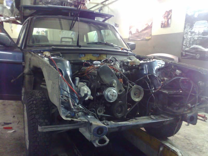

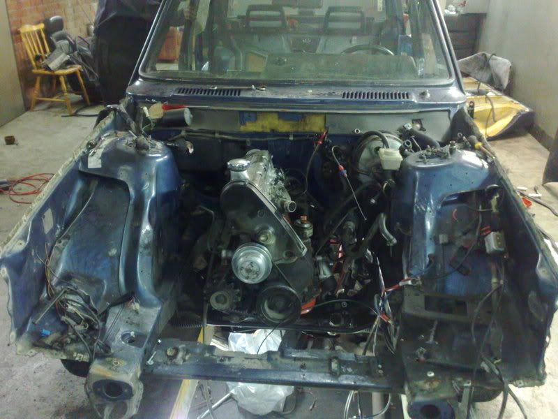

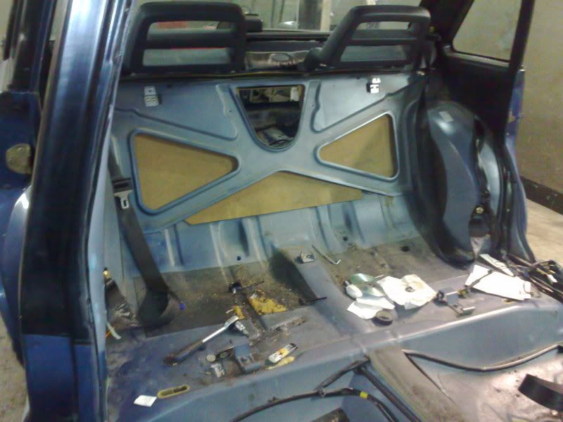

vært i garasjen i dag å pjusket litt=) begynte ribbingen i dag=)ser at jeg er heldig egentlig ang rust:) er bare ett lite hull under og overflate i bagasjerom, men det i bagasjerom har lite å si siden jeg skal bygge fuelcelln hær=)
glømte innsuget på jobb så fikk ikke tatt bildet av dette i dag, men satser på huske det i morgen:-)

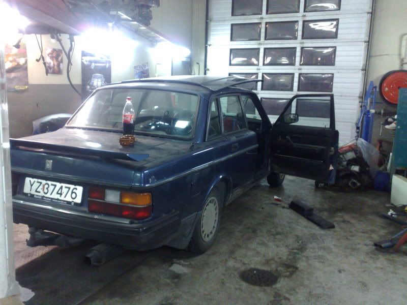

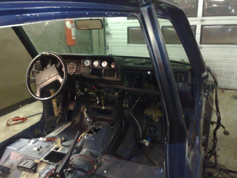

tatt noen bilder av bilen slik den står i dag=)
start av dagen
så kommer vel litt uti og slutten av dagen=)

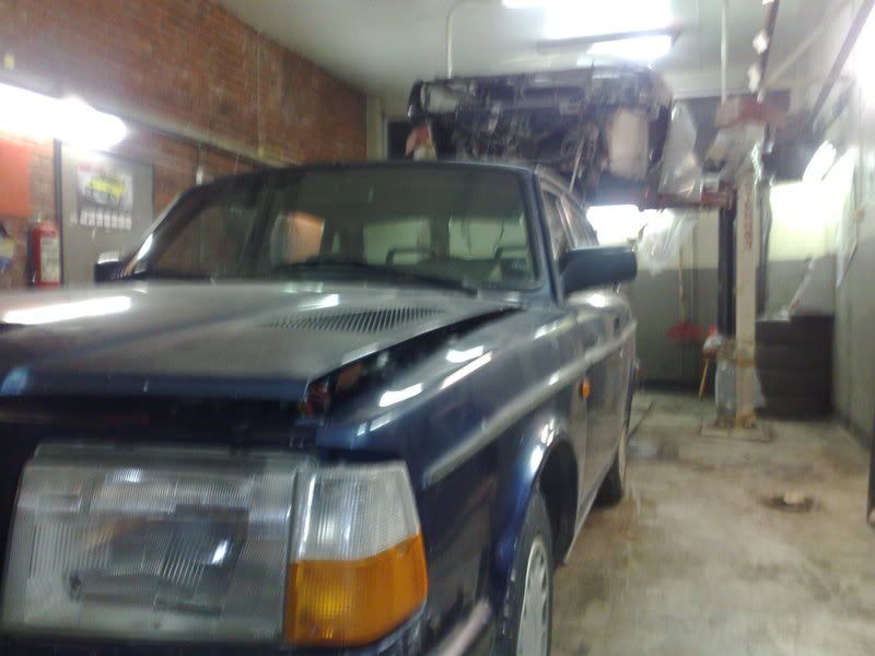

Fikk besøk på verkstedet:
håper bilder faller litt i smak i alle fall=) fådd gjort litt da, i morgen tar man resten av interiør(dash, taktrekk og hatehylle, pluss motor gir og litt småting=)
