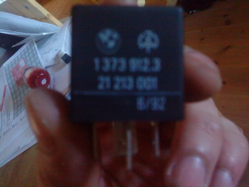

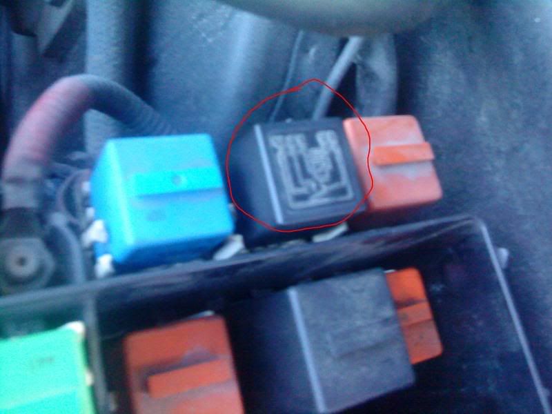

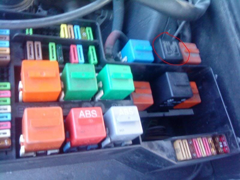

Mens jeg holdt på å bytte forsterker begynte det å dure fra sikringskapet under panseret. BIlen stod ikke på tomgang eller no. Og sålenge jeg drar ut denne dingsen så er ikke lyden der. Men om jeg setter den i så durer det både med nøkler i og uten.
Så vil den ikke starte
Hva er denne dingsen ?

Igår lada jeg batteriet og da fikk jeg gang. Men så plutselig daua den etter et kvarter. Og ville ikke starte etterpå. neste dag var batteriet flatt , så idag var jeg å kjøpte meg et nytt bosch batteri på 98 amper.. Det gamle var på 42 ! Og jeg som kjører med Xenon , så var det ikke rart det konka ut med annlegget i.
Men nå er det full gang i starteren. Og ikke lyd fra releet lengre. Men nå starter den ikke. Var helt tørrt i bensin slangen. Virker som om det kanskje var releet til bensinpumpa eller så er hele pumpa gåen
Hva tror dere?
En her sa jo at viss releet durte så var det på vei til å gå. Og nå er det jo ingen lyd som helst ..
