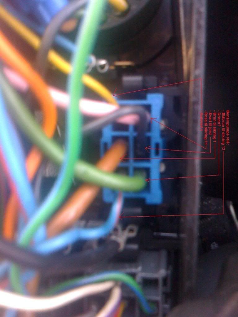

Her er bensinpumpe relèt i bilen min. Men jeg er litt usikker på hvordan jeg kan begynne å feilsøke.
Symptomer: bensinpumpa går hele tiden når jeg vrir om på tenninga.
Jeg vet at relèt er i orden
Sikring 1= +12V fra bateriet
sikring 11= bensinpumpe relè
sikring 12= tenning +div
Ble snudd litt på siden etter jeg lasta det opp men...

Før du blakker deg på nye dyser bør du også sjekke radiostøyreleet (störningsrelee)... Legg en jumperledning mellom den rød/grønne og den røde ledningene (de er tjukkere enn dem to andre som går til releet).
Da står dysene åpne hele tia. Releet finner du ved siden av oljetank til servostyringa.

vest pumpa under biln e originalt montert, så går den kun når du fila eller når bilen står å går. . heller kobbel av slangen som går inn på pumpa. . å vest det ikke gjør det, så e det pumpa i tanken. .
vest det kommer bensin dær, så sætt du slangen på igjen, å heller tar av slangen etter pumpa som sitter under bilen. . å normalt sett så ska det vær ganske godt trøkk dær. .
P.S du må file på nøkkelen hver gang. .
For å være helt sikker, så går det ann å mål å se om pumpa får strøm. .

Okay, litt oppdateringer her:
- Problemet med at jeg ikke fikk bensinpumpene til å gå tidlige, var på grunn av brudd i +12v til sikringen til bensinpumpe relèt. Så nå er det i orden.
-MEN nå går pumpene hele tiden så fort tenninga er på, de stopper ikke. Så relèt kobler ikke ut bensinpumpene når det er nok trykk.
Og det er jo btr som styrer bensintrykket, men den er mekanisk(koriger vist feil)
Men det burde jo være en elektrisk føler som sier ifra til relè nå den har oppnådd ett vist trykk, og da kutter strømmen til pumpene.
Hvor kan den være isåfall(hvis det er en)?
Fritt frem for forslag til løsninger:thumb
DEN SOM KOMMER MED ET FORSLAG TIL PROBLEMET SOM GJØR AT DET VIL FUNKE FÅR 200 ,-KR PÅ KONTO:hello:

Fant ut av problemet, så nå er det iorden.
Men har fortsatt den samme fjuskinga når bilen er kald, men funker helt greit når den kommer opp på tempraturen.
