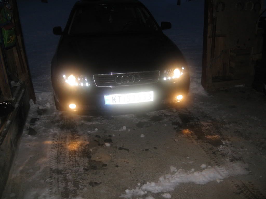

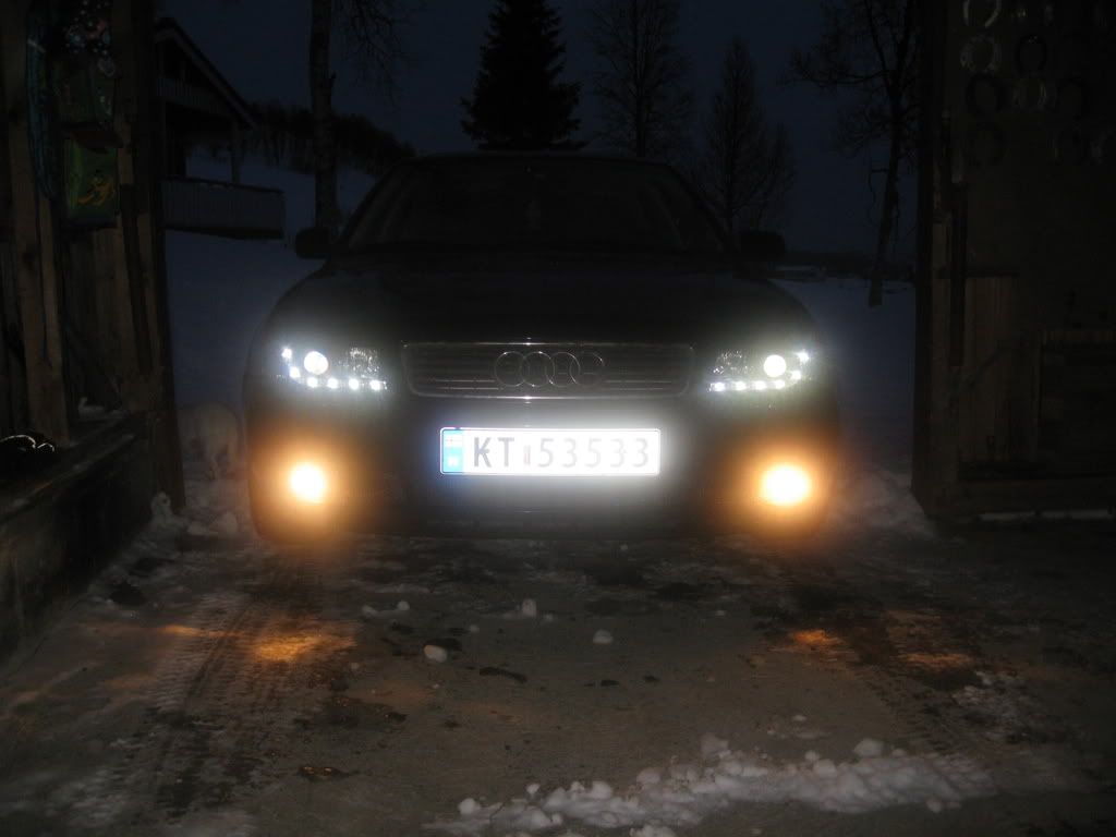

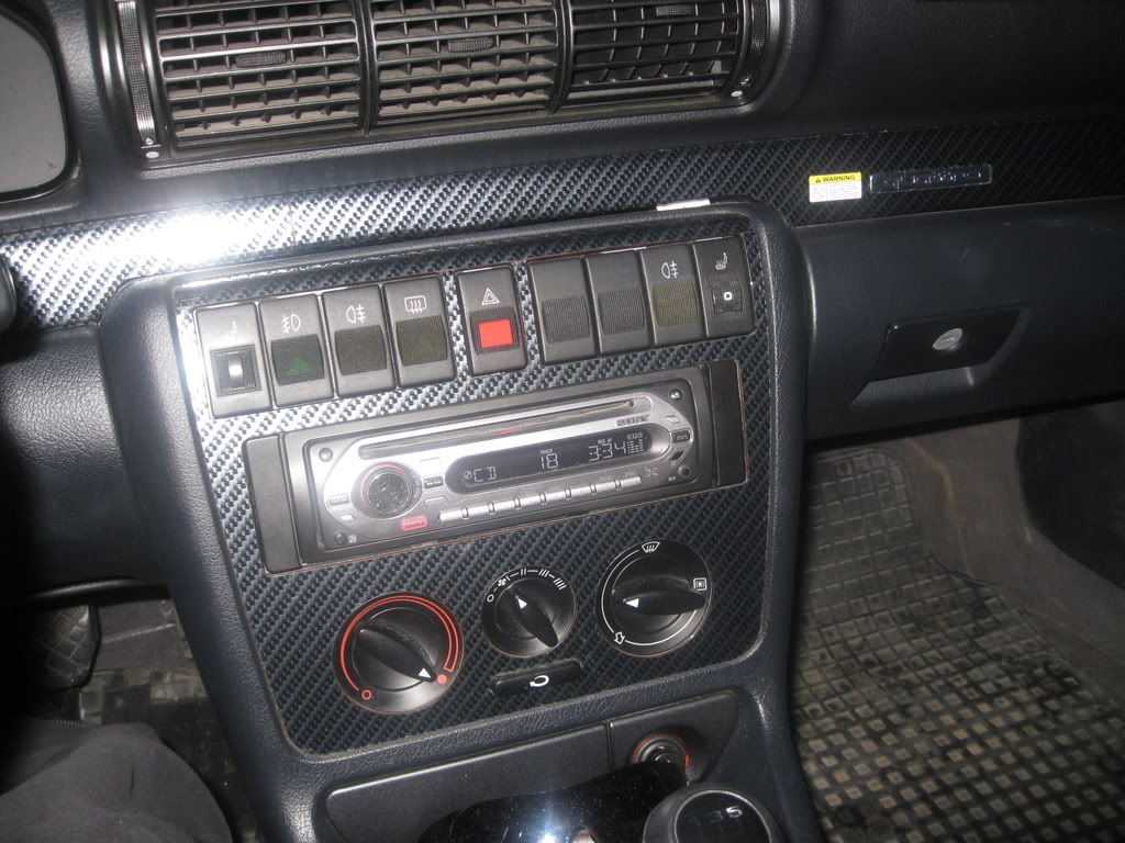

Legger ut noen bilder med lys i lyktene,ble litt uskarp men får våge seg,satte på den andre grillen igjen,ble ikke så mye netting nå.Bestilt ny lamda da jeg får feil på lamda hele tiden når.PLuss ett bilde av carbon som TIM vil ha.
