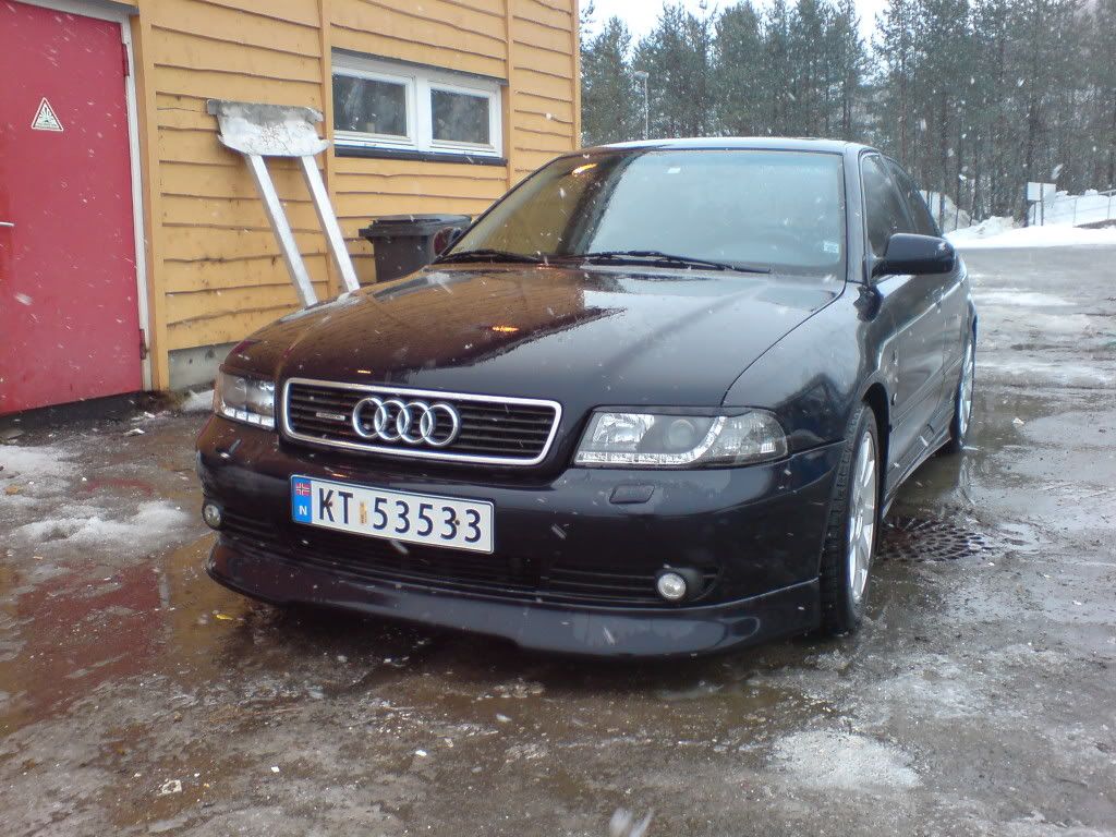

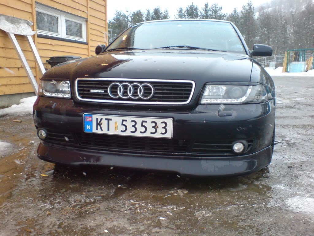

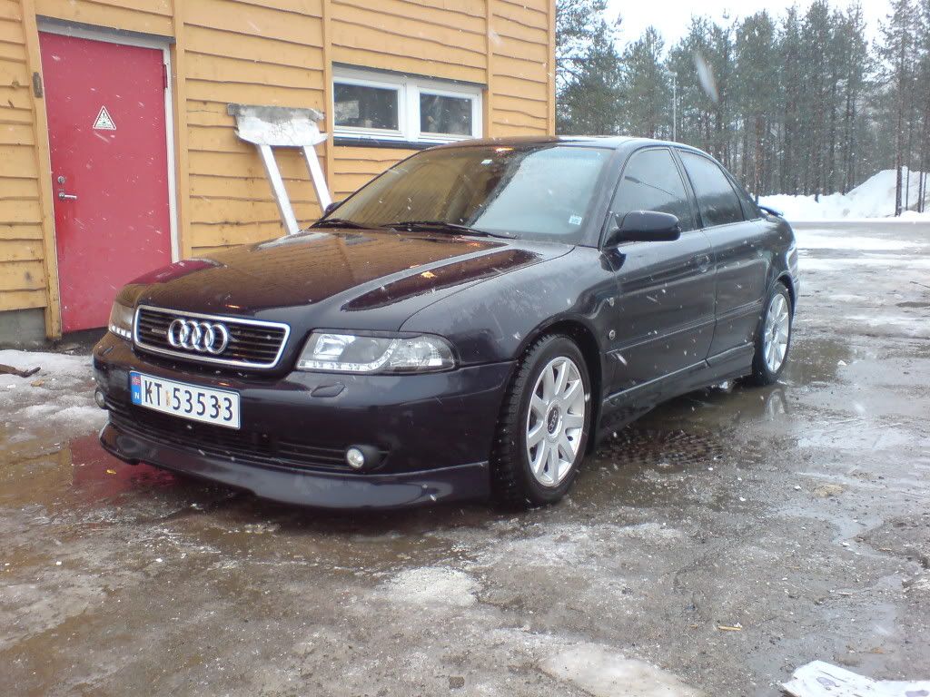

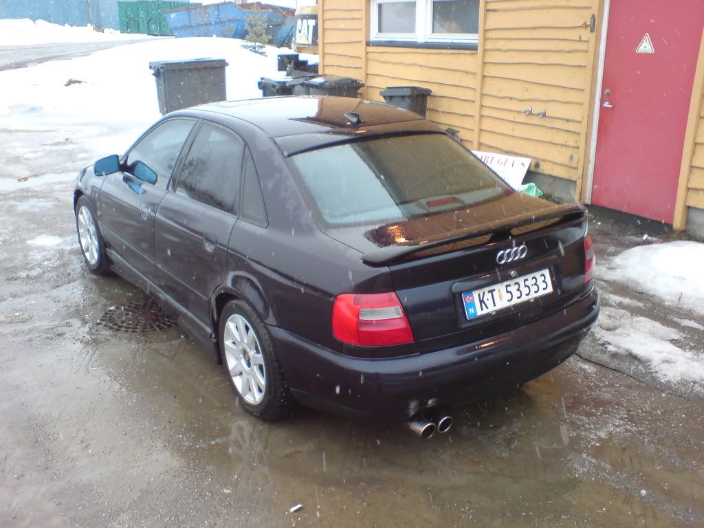

Lenge siden oppdatering,har ikke skjedd så mye med bilen.Har montert nye tåkelys med grill nede tatt bort noe av gitteret,endelig er cat-deleten på plass,harbare potte bak nå ble ikke så mye lyd at det gjorde noe.Ellers plages jeg enda med litt nykking i bilen etter og kjørt lenge på samme gass,når jeg skal gi på for fult,må slippe opp gassen og gi flat fjøl da forsvinner det.Har dette problemet i mellom flekkene,trykktestet sytemet og det er tett,ikke kommer det feilkoder som skal tilsi problemet heller.Hvor mye turbotrykk annbefaler folket her inne og kjøre på med en K-04 turbo.Kjører på 1.4 nå men har prøvd den på 1.4-1.7 og går ikke i nødmodus eller noe.Noen som kan annbefale trykk????
