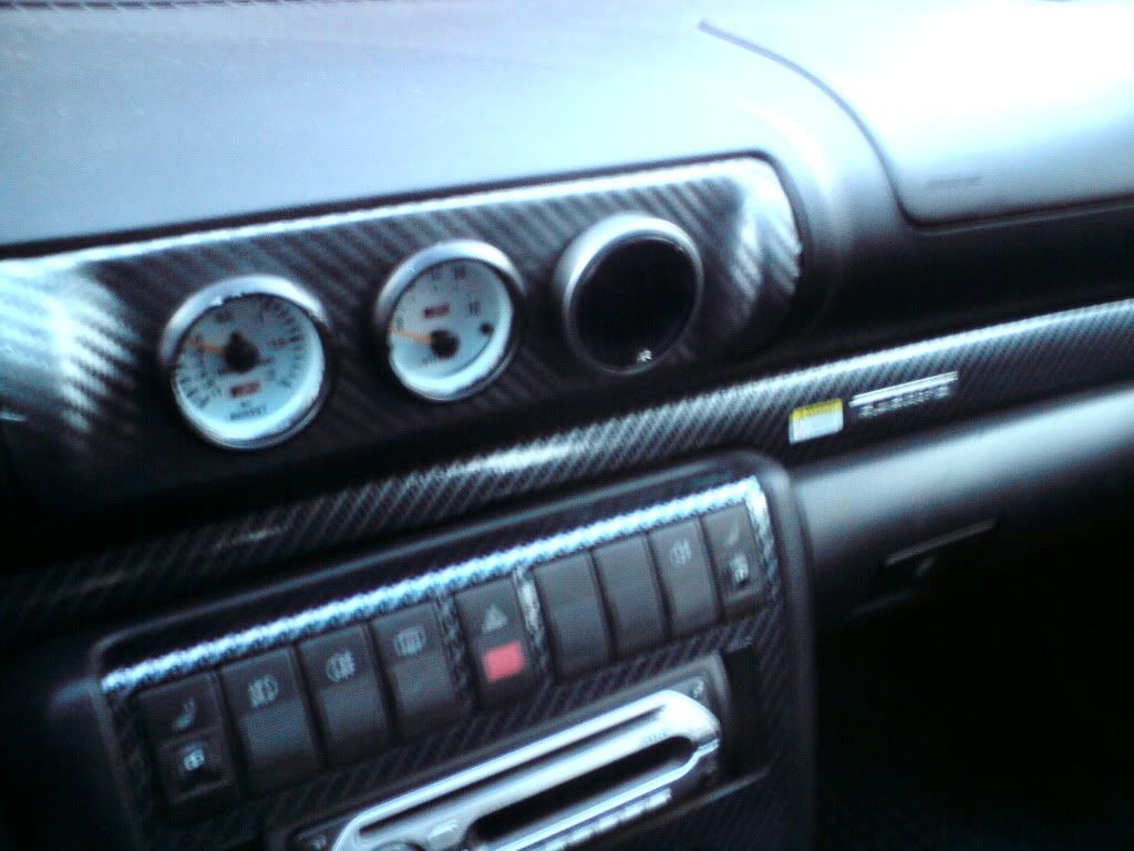

liten oppdatering!Da ble det turboras for litt siden,har fått satt i ny turbo og alt er bare vel.Er ikke helt fornøyd med trykket enda.Justert til 1.3 og har det på 4-5 gir.1-2 har jeg 1.4 mens 3 så peeker den på 1.5 og detter ned på 1.3.Blir litt småjustering enda.Ellers så er spoiler bak og hekkskjørt lakket.Må ta hekkskjørtet på nytt når jeg får mer lakk da det ble litt kok på et par små plasser.Lakket også i samme slengen motordeksler synes det virkelig gjorde seg.Ellers er det laget nytt varmesjkold til åpent filter.Akkurat nå venter jeg på holder til og sette 3 målere i luftdyser midt i bilen.Fikk en kar i usa og lage til meg,50 dollar med frakt.Skal kles med carbon foile da alt inni bilen er carbon fra før.Skal prøve og få lagt ut bilder i løpet av dagen.Og ikke minst endelig var streiken over så jeg fikk nye dekk fra dekkonline på .Kjøre på 120% sliks i vått vær var en utfordring i seg selv.

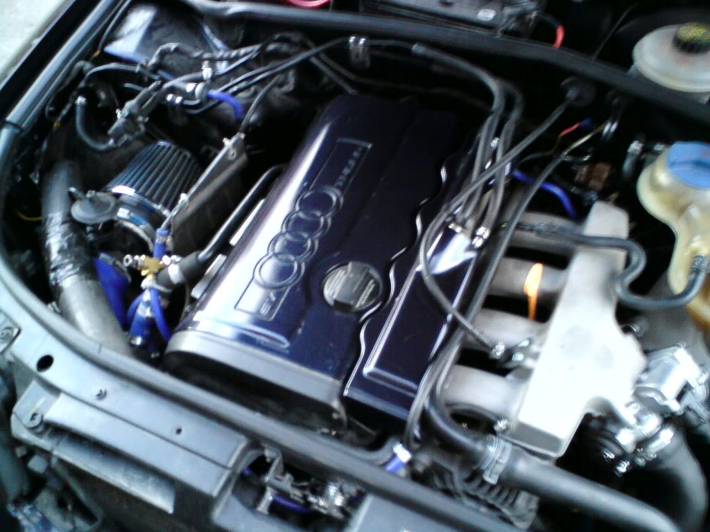

Liten update.Trudde clutchen var røket.men ser ut som clutch er helt i orden alikavel.Tror det skyldtes en skikkelig rivstart på tørr asfalt.Gikk et par tre dager så var alt normalt igjen.Har ikke vært noe tull på uker nå.Ellers er målere montert i midt dysen,motor deksel lakket.Kjøpte ny LMM den 3 på et år nå.Kjørte en test tur og bilen var mye likere,men så skjer det at den vil liksom ikke på full gass.Logget med vag-com og så at fikk ikke dratt ut mer en 160 g/s på LMM.Dette var rart tenkte jeg orginalt boks med nytt filter står på også.Virker som den ville kveles fikk ikke nok luft.Rev av hele greia for n-te gang og satte på åpent filter igjen.Startet opp kjørte en tur bilen gikk som ei klokke og så bra som aldri før.Logget på 3 i vag og hadde topp på ca 182 g/s på Lmm,aldri vært så høy før.Men bilen gikk knirkefritt kjørte meg en god tur med et smil om munnen lenge siden den har vært så fin.Legger noen skitne dårlige mob bilder ut foreløpig.
pen bil! bra du fikk orden på det. så original filterboks var altså flaskehalsen, da...
Ja det var det.Skal ikke være det normalt da orginal boks skal lett klare 300 som jeg har hørt.Men i dette tillfellet ble det slik.Med den andre Lmm har jeg kjørt med orginal eller begge de andre kan man si.Men med denne måtte jeg sette åpent for og få nok luft.Er ikke orginal LMM da men aftermarket sak som er til AEB:Kan være defor kanskje.
