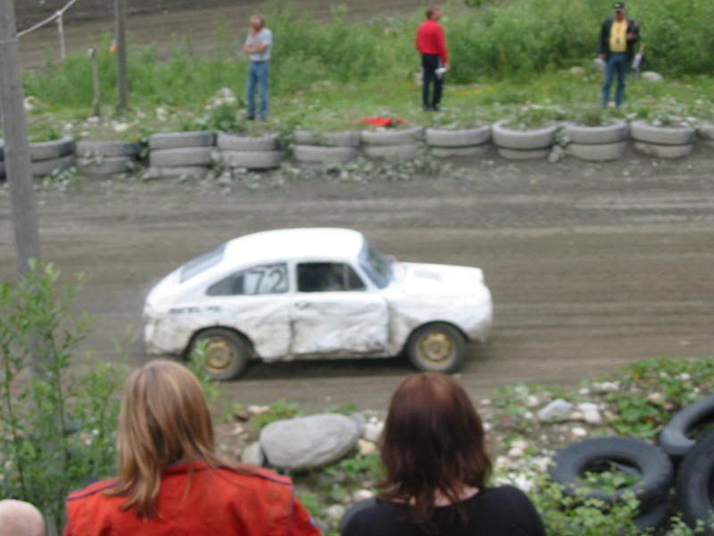

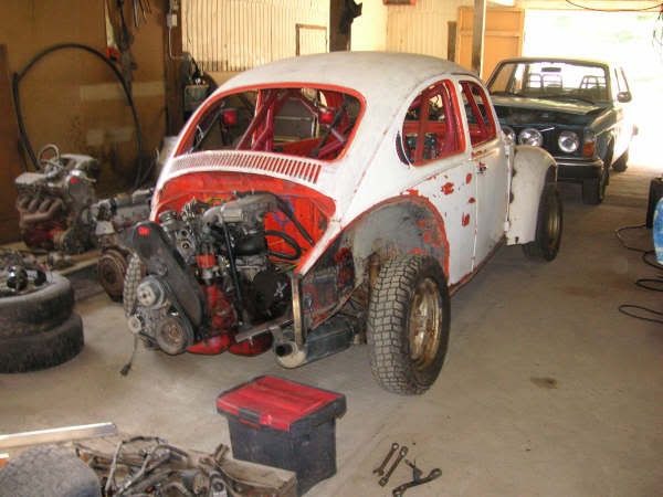

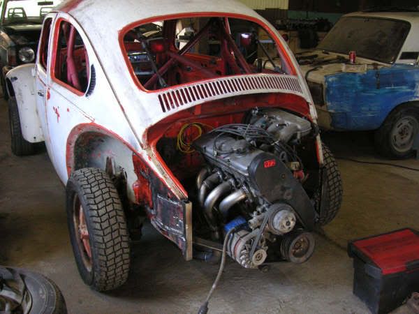

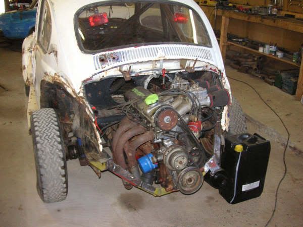

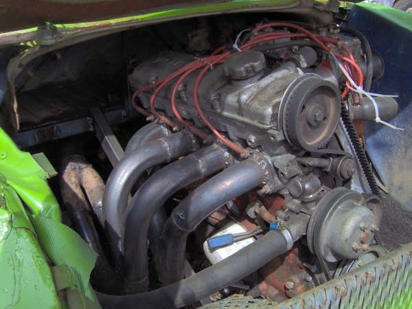

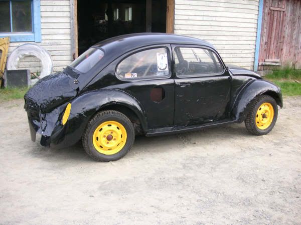

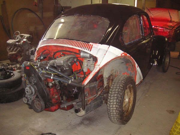

Har Haddt en vw 1600tl med b20 i.Er mulig å montere dobble dempere bak på den værtfall, samma bil som boble bare et annet karoseri.Er litt tung kjørt med så tung motor lett for å gå rett frem i sving hvis du trekker deg mitt i feks. Men er moro med hjul løft av startplata da ;) .Sørg bare for å få skikkleig kjøling på den.anbefaler deg en b23 for den har bedre kjøling en b20.Fjern org vannpumpe innmat og erstatt med elektrisk pumpe bak ved motor, kjør med termostat som er "boret "litt støre hull i.Dette for at vannet skal få tid til å kjølest ned.Olje kjøler er også greit å ha.Sveist sperre er et must og genialt enkelt å fixe.Vil anbefale deg å Montere gir og motor stum.Skal se om jeg ikke finer noen bilder av noen slike bobler/1600 som jeg eller noen andre her oppe har bygget

Her er et klipp av den bobbla som du ser på det sist bilde.
du slipper å klyve kassa . bare å skru opp side lokk og ta ut diff og sveise.Ville sjekket med noen som selger båt lense pumper .. biltema skal ha de og.Men det går å bruke org pumpen også men da må du montere ei lita sirkulasjons pumpe på returen fra kjøler foran (sirkulajons pumpe fra Feks vw transporter coach får du bilig på skroten)

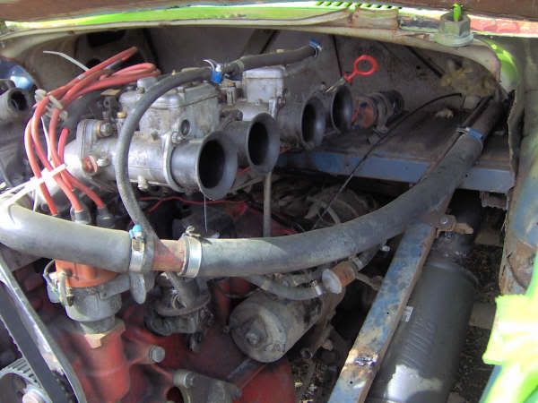

hvorfor må man har en ekstra sirkulasjons pumpe? på 2 stk 240 jeg har sitter radiatoren baki med bare den orginale pumpa på motoren+at det sitter alu reimhjul på veiva som har mindre dim heller det orginale så da går vannpumpa enda sakktere men aldr problem med at den går varm forde.
Har sett endel på det klippet der ja. Hehe Ser vel ikke akkurat lettkjørt ut, men alt kan læres. Har dere prøvd å kjøre folkevogner med Volvomotor og uten sperre da? Vil det funke, eller kommer ræva til å overstyre så mye att det blir helt umulig å kjøre med?

funker med orginal på b23/230 men d siest at den som står i b20 er dårligere.. noe jeg også kan bekrefte. Desuten så blir det ei reim mindre å være redd for at skal bli skaddet ved torpedereing av bobble bakenden...Jeg måtte ha extre pumpe foran for å få "trykket" vannet bakover.Jeg hadde stål rør som lå helt i bunnen av cupen, og de ble litt sån vannlås aktige er jo noen 10tals cm høyde forskjel fra bunn i bil til toppen på en hekkmontert volvo motor...,.... måtte ha hjelp til å få vannet rundt.Luft i et sånt system er døden for motoren

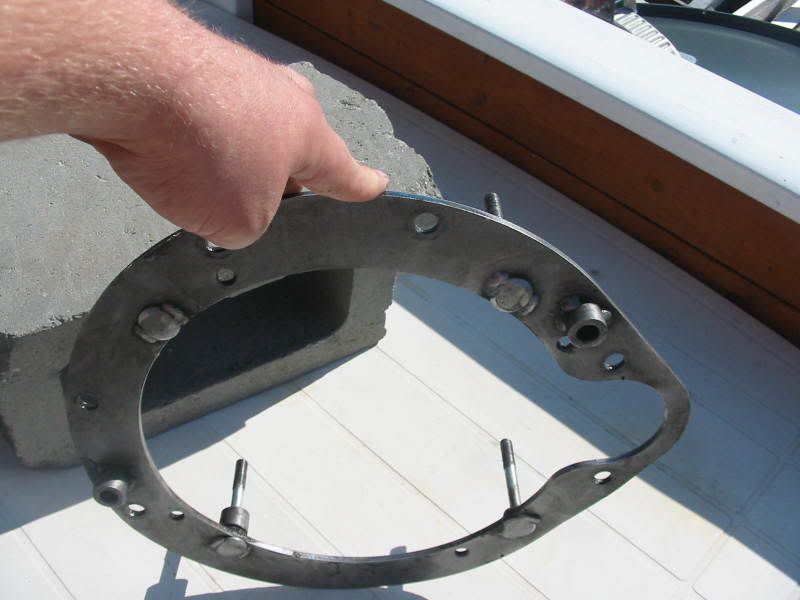

ok den er grei. men åssen clutsj lamel og disk må man bruke og bruker man den orginale utløser armen/lagret til boble?
