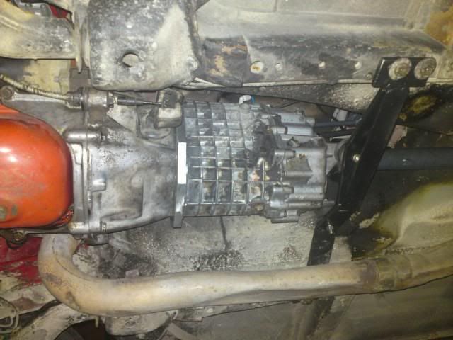

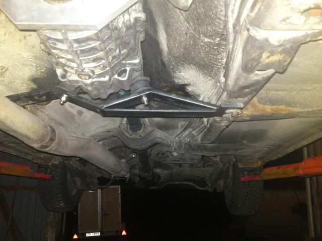

Har nå fått getrag 260 og 531 topp i volvoen:)

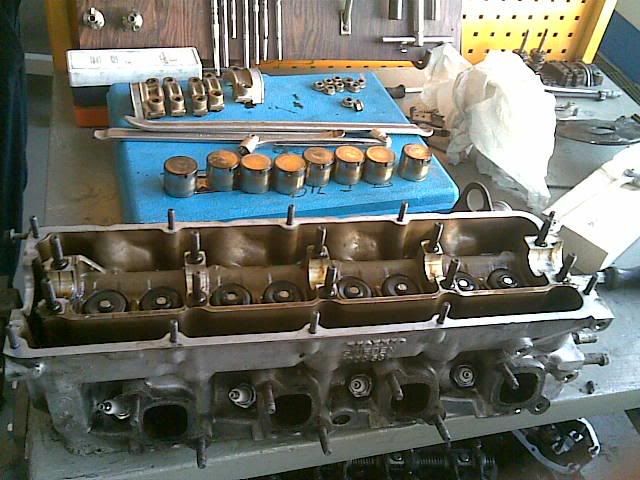

Overhalet 531 toppen

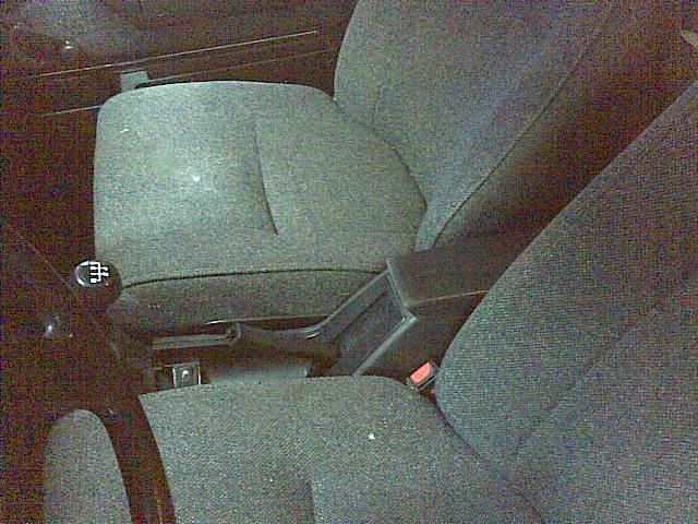

740 midtkonsoll

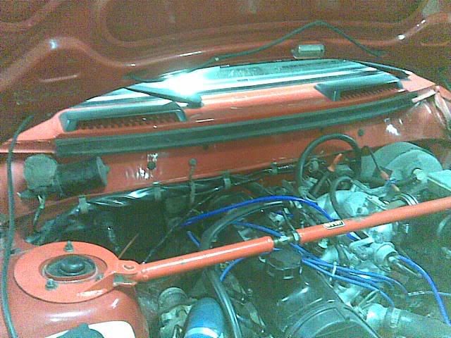

Fjernet den matten med viskermotorn

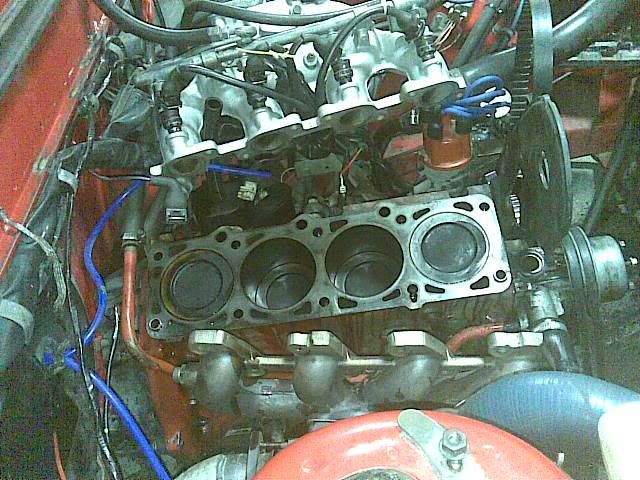

Kjøpt sånn bredbåndslambda, har ikke fått den kobla opp enda pga har ikke tilgang til å sveise på mutter til lambdasonden
Så har jeg fått chipet biln.
Kommentarer? :)

du bør få bytta ut ventil fjærene i 531 toppen din til de som står i 530 toppen fra FT motorn, da de er stramere.
Står i stor typen fjærer i 531 ser jeg, de er litt slappere enn de litt smalere som står i eks 530 fra 89 å opp, bare et tips hvis du ligger mye på turtall :D men kjører du T kam så er jo maksina tom på 5000rpm uansett :P men ventil flyt er ikke no serlig
