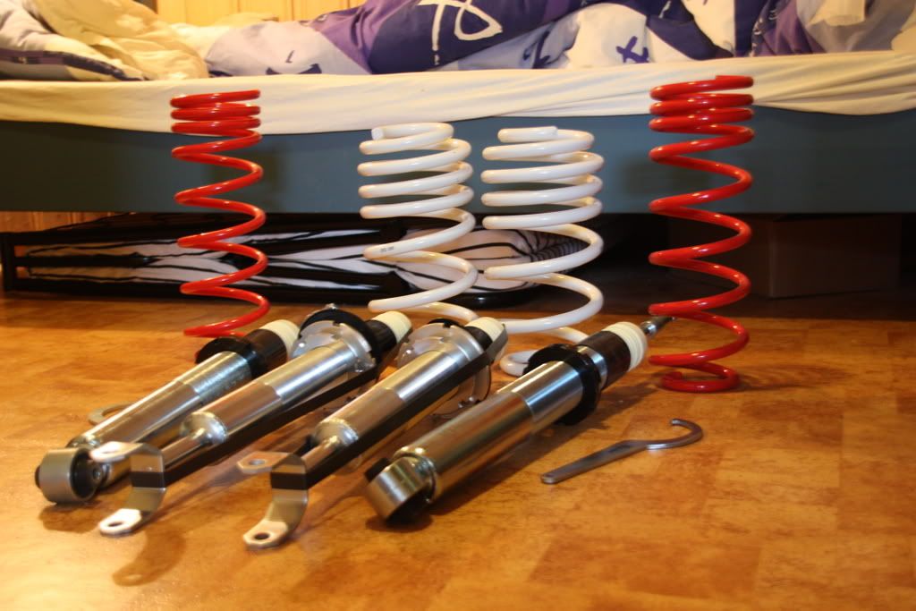

Mitt,
H&R Streetperformance Justertbart Stivt og greit!
Rustfritt
Den rette sum av 14.000kr til min Avant.
Bestilt igjennom Sandnes elektrodisel, husker ikke leverandør.
Kjempe fornøyd!:)
TUV godkjent, dvs jeg har det i vognkortet.
