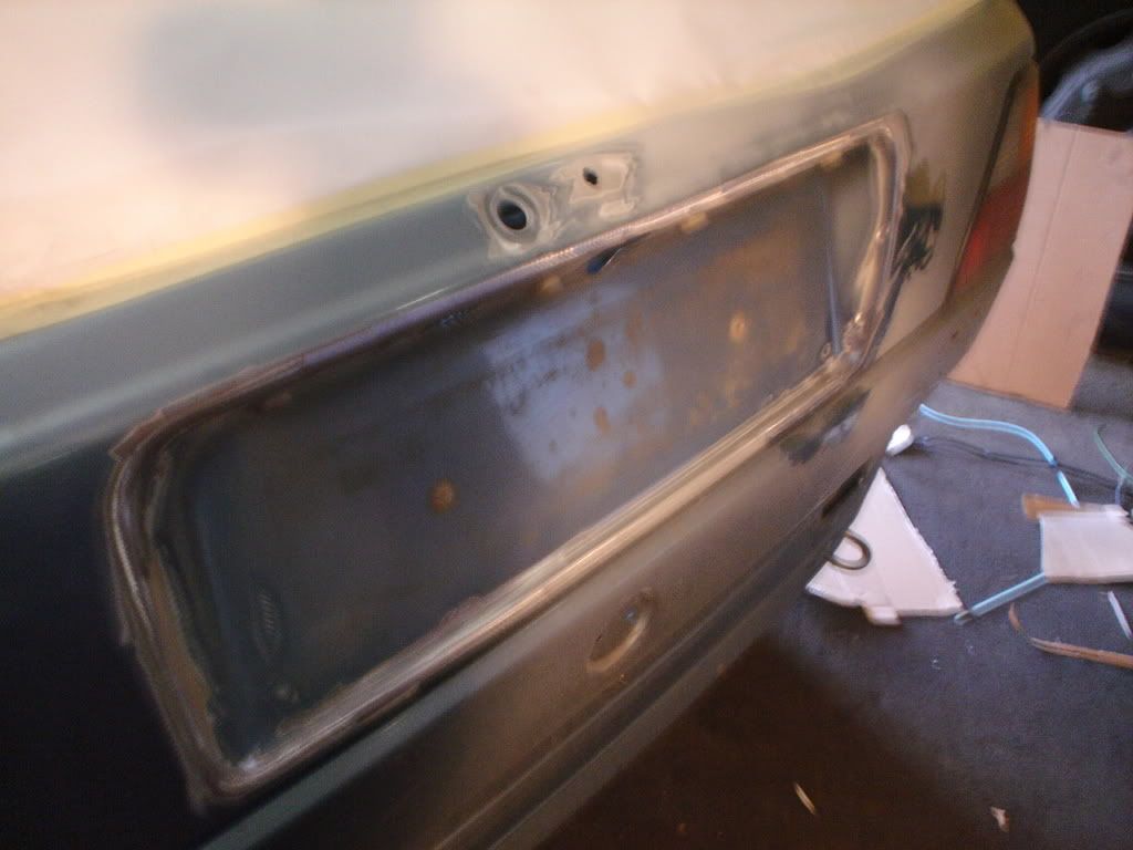

Skal sveise igjen bakluken, noen tips?

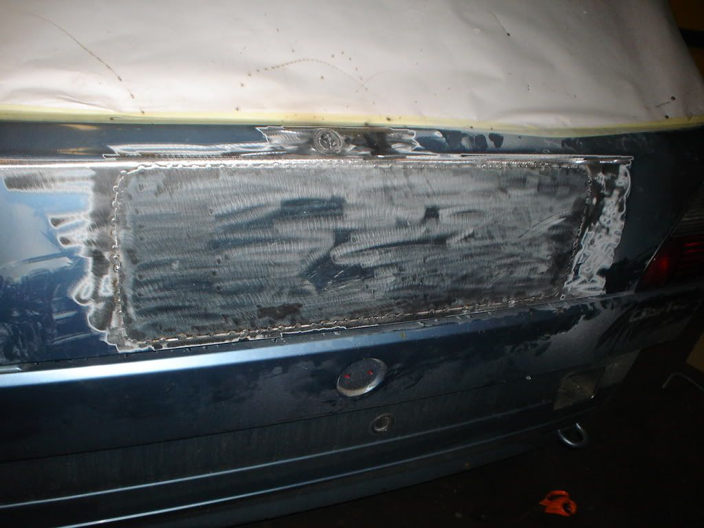

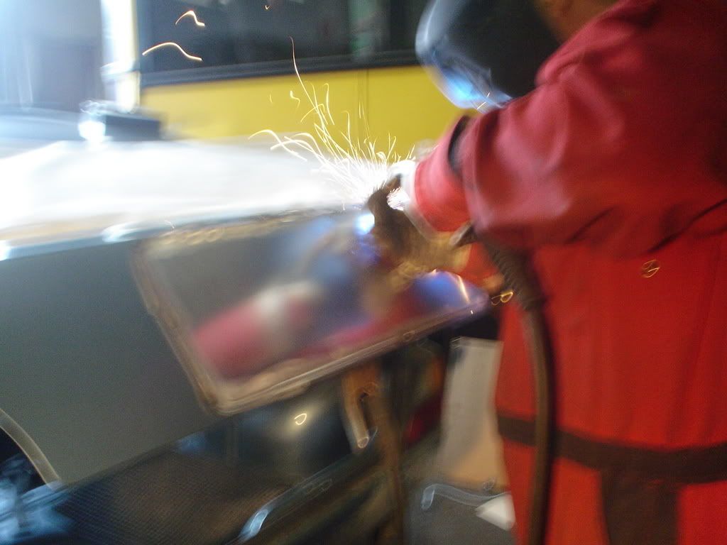

Tror ikke jeg ville sveisa igjen bakluken med det første.. Ja, jeg nyter å være flisespikker.. :D
Eirik

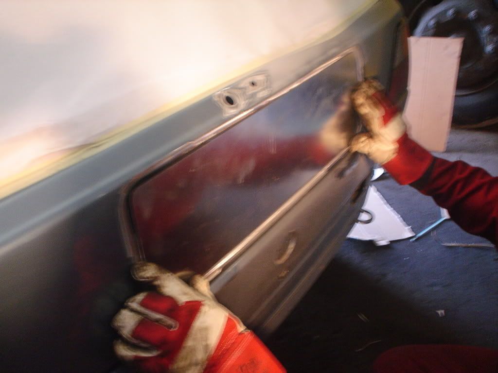

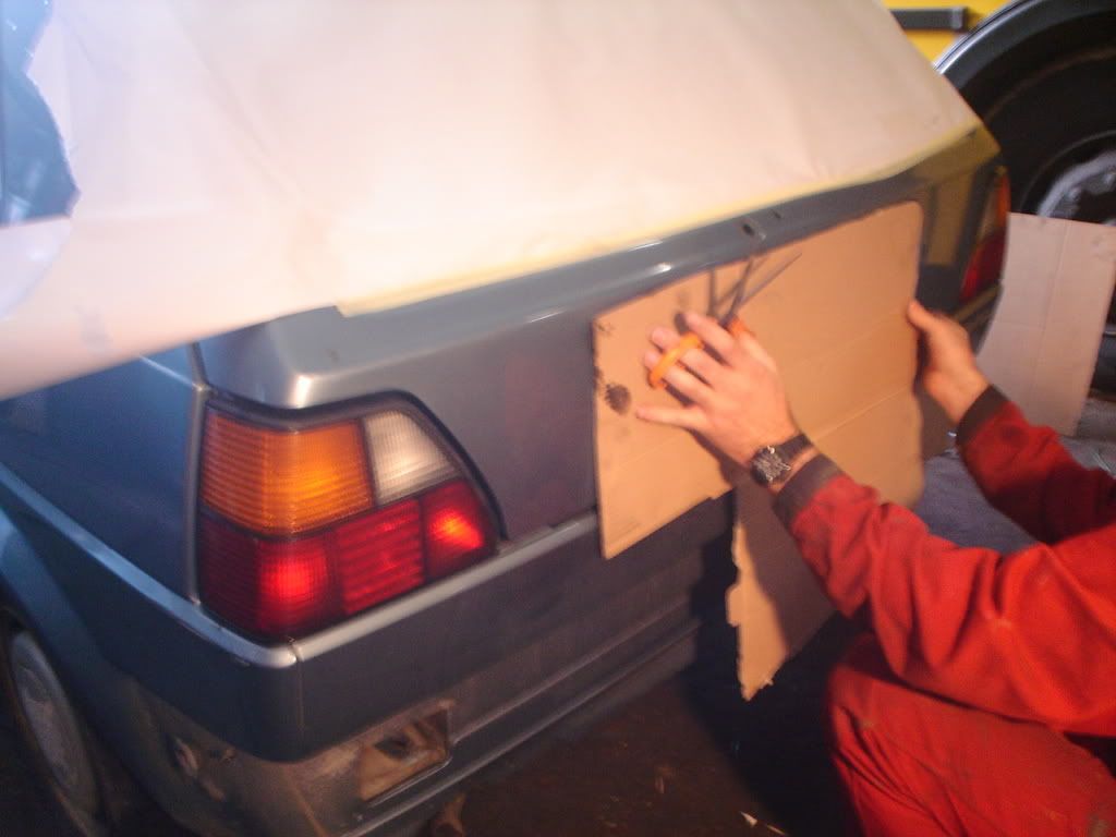

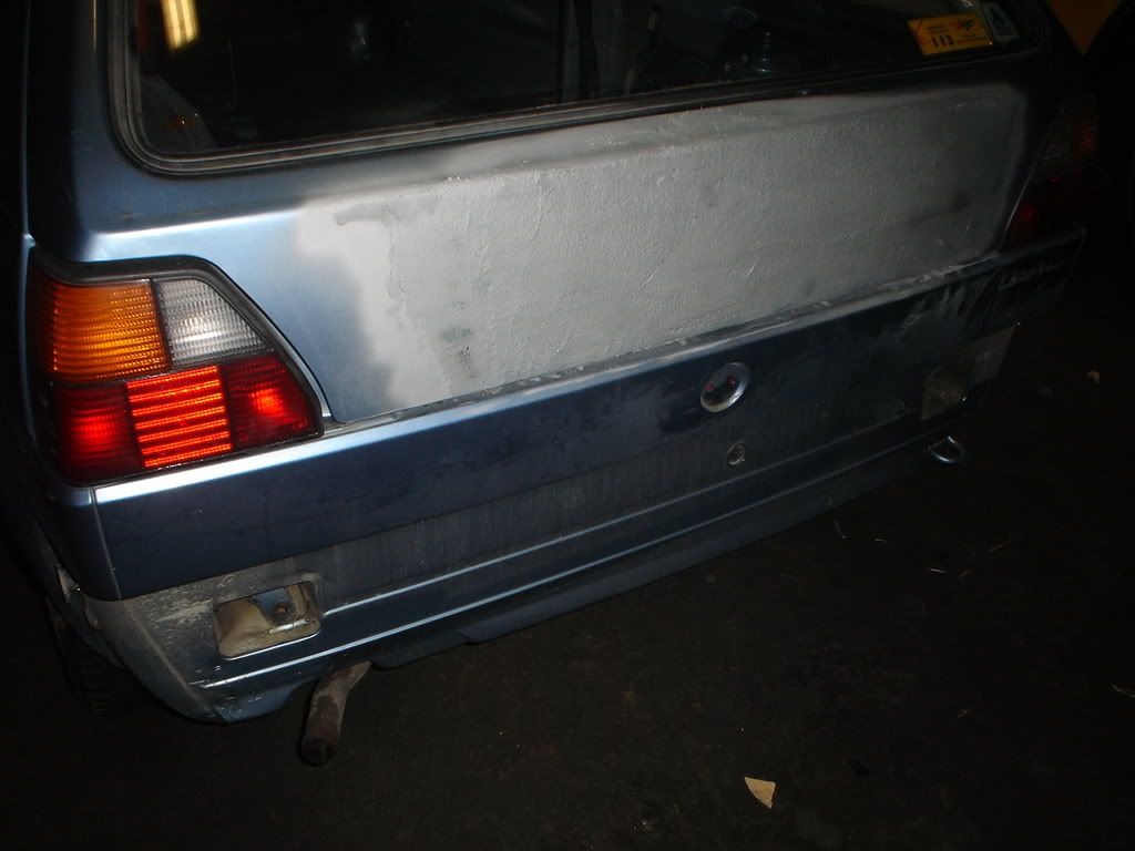

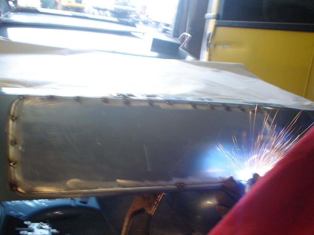

Der ser man hvordan du har gjort det ja. Ser ikke så jævlig vanskelig ut. hvordan plate har du sveiset den igjen med? hva slags materiale?
Drit i å quote alle bildene da :p
Når jeg gjorde det på en kompis sin golf for et par år siden brukte jeg blekk fra en dør som var litt skadet og skulle byttes. (ca 1,2mm stål)
