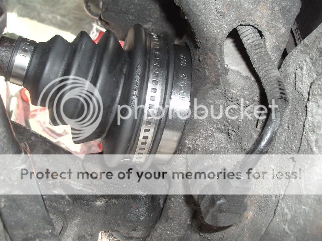

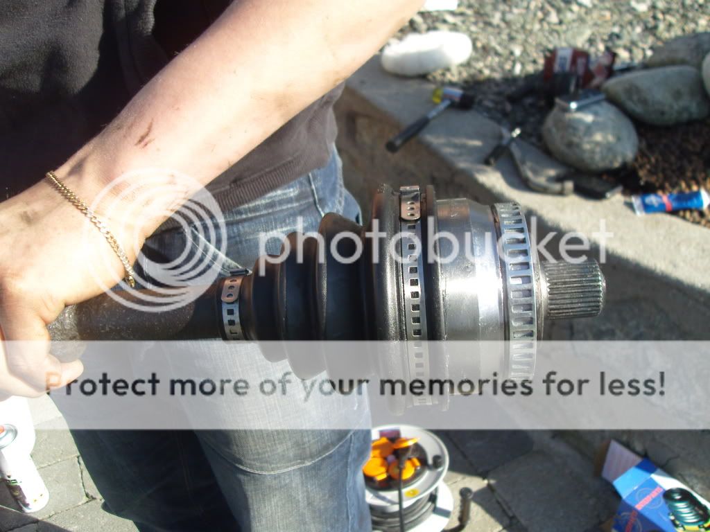

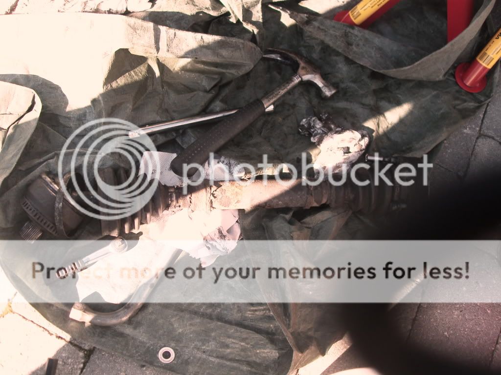

veegard Skrevet April 19, 2009 Forfatter Rapporter Share Skrevet April 19, 2009 Byttet endeledd idag! Endelig! Vi fikk den av ved å: Løsne bolten til endeleddet (14mm hex) Presse bolten inn igjen for å dytte akslingen innover. Turnet fullt utslag mot venstre for å dra akslingen utav navet. Fikk vippet den av med et skrujern omsider. Tok av de seks boltene i flensen på kassen. De satt godt med blå locktite. Voila, så var den av. Rusten og fæl.. Tørket vekk all greasen, smurte nye leddet grundig opp på nytt, tok ting sammen.. Resultatet: Ble mykere å kjøre, og ingen sirkus i svingene. Siter A4a B6 2.0 MT Lenke til kommentar Del på andre sider More sharing options...
