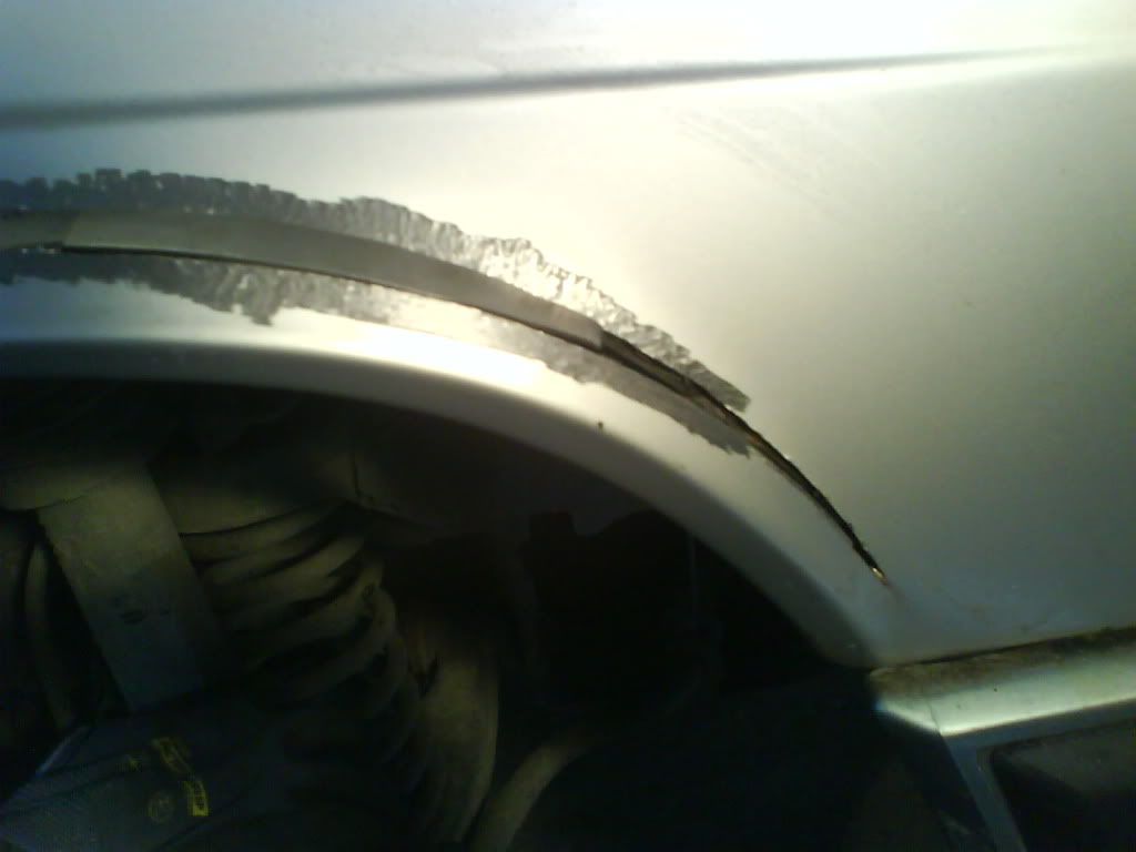

jaa, i dag fikk jeg holdt på en del med bilen, fikk nesten sveiset i plater på den enesiden, har 5 min sveising igjen på den siden, og i morgen får jeg ta den andre, så blir og det slippe de litt ned og begynne med den hersens sparkelen-,- men det må til: )
skal legge ut noen bilder, det ser verre ut en det er.
Jess, i dag ble det gjort en del, fikk sveiset en del og ble ferdig med og sveise, og etter det slipte jeg ned sveisene og platene så det så okei ut, og etter at det fikk jeg lagt på et lag med grunning, skal ut senere i dag og få gjort det en gang til og så skal jeg begynne med prossesen igjen, men og sveise platene og kose meg for og si det sånn, fikk tatt en del bilder i dag også så legger de ut: )
Første laget med grunning:D
Og når jeg er ferdig meg og grunne denne siden, så blir jeg og begynne og sparkle sånn at det blir en strøken frøken, og deretter blir det lakk og klar lakk; *

Hvilke planer har du til senking av bilen?
Ser på bildene at du ikke bredder noe av hjulbuen foran nede ved kanten av frontangeren. Her vil du få mye subbing dersom du ikke valser kanten eller utbedrer framskjermene ved en annen måte. Kjørte selv med (MB 190E) 215-45-17 og 7,5" felger med ET 35 og 40mm senket bil og det subbet en god del helt fremme på hjulbuene foran nede ved kanten til frontfangeren.

jaa, har ingen planner om og senke den enda, og har nok ikke plass foran til og få den senket noe, skal vise med nye bilder når jeg er ferdig og brede den, men får se etter hvert hva som blir gjort med bilen: )
tar det som det kommer, skal først få tak i hel/delskinn interiør, og så få større motor i den: )
