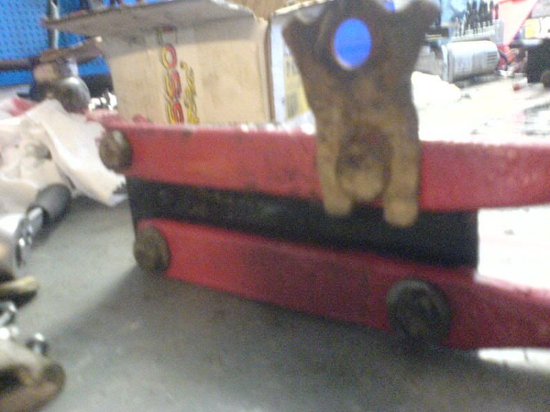

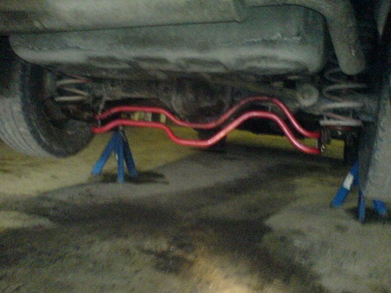

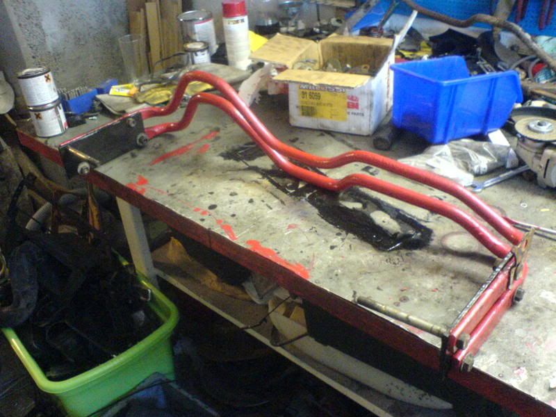

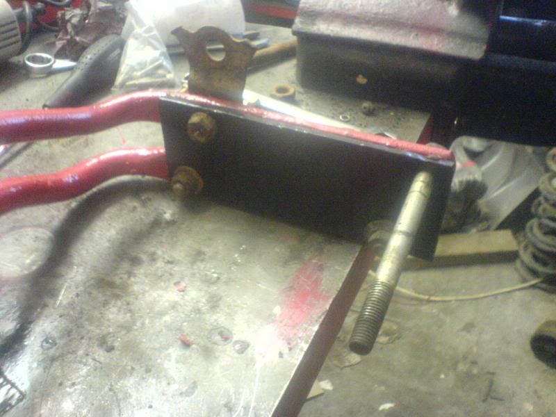

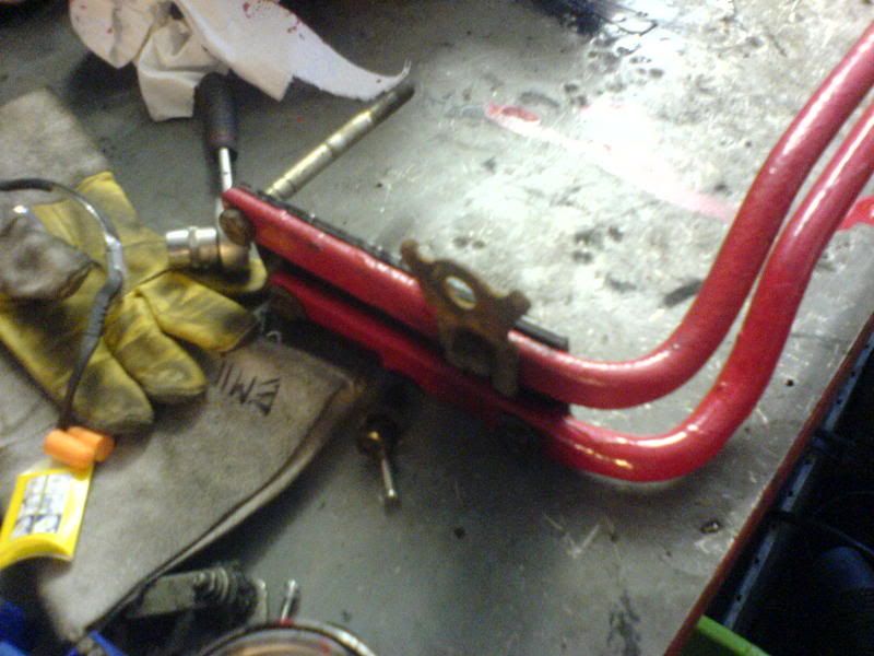

Bilde av hvordan jeg lagde dobble stabstag:
Var moro å kjøre med ei stund, men du snurrer mye fortere enn du regner med noen ganger.
Jeg kunne bare svinge bilen min opp i slædd om det var litt vått på asfalten.

Ossen fikk du til å montere dobbelt opp med stag? miksa noen fester sjøl eller no?
Det er bare å ta fantasien til hjelp det, er ikke værre enn å bruke ei plate i mellom det, så vips har du 2 under hverandre :)
